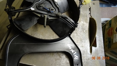

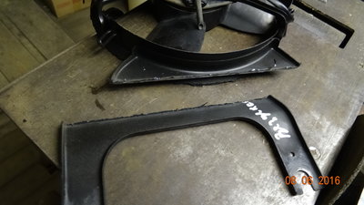

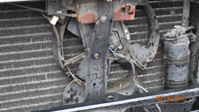

Ну что ж, промаявшись в думах о пропеллере, о его целесообразности, но в то же время перебирая всякие варианты. Решил с Ебеями и прочими пока повременить, а попробовать подобрать что то рядом да не за дорого, потому как в большой пользе сего пропеллера не шибко уверен. Но раз уж решил, то стал искать. Варианты были разные:
от такого...
от такого...
... до такого.
... до такого.

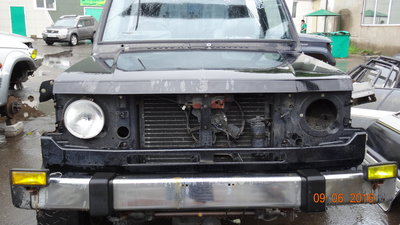

Побывал и на разборках, но всё как то не то. То большое, то несуразно по конструкции. Уж от Делики приглядел двойной, с тем что бы один отпилить и про запас, всего то за 500руб. Но тут, на Паджеровской разборке "Вездеход", увидел вот этого...
...одноглазого инвалида.
... и главное что родственник, ни какая то там Тайота или Ниссан. Родная кровь.

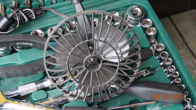

И пропеллер мне его, как то сразу показался, настоящий такой, из железа, не то что нонешние пластмаски.
В общем с хозяином мы сговорились за 1000 руб (это не 15 000 руб оригинал), с примеркой на сутки.

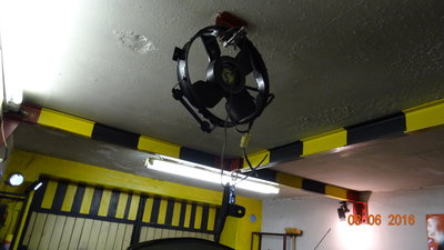

Привёз я его в гараж, но как не замерял, и не пытался его примерить, никакой увенности что пропеллер встанет на место - не было. И тут встал вопрос - пилить или не пилить. Потому как без этого никак не примерить, а при неудаче, денег уже не вернут.

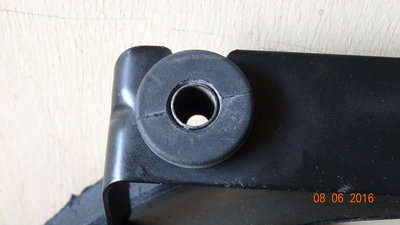

В общем отрезал ноги. И не только.
Изготовил и приварил к диффузору новые ножки.

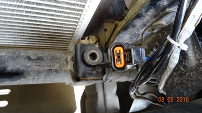

Все четыре резиновых амортизатора вентилятора, пошли в дело.
Два из них, плотно сели в опорные гнёзда на раме машины, в которые плотно вошли вновь приваренные ножки.
Верхнюю же часть, трогать не стал, а изготовил лишь переходную планку, которая, через два резиновых амортизатора, и с помощью , всё того же болтика М6, о котором так много здесь писалось, соеденил всё воедино.

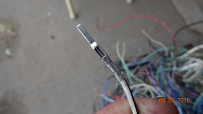

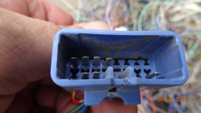

Подходящего разъёма у меня не было, искать по разборкам лень. Пошел по уже давно проверенному пути.

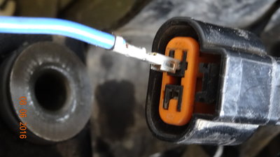

Выдернул пару подходящих контактов, и скрутив, воткнул куда надо.
В полярность попал сразу.

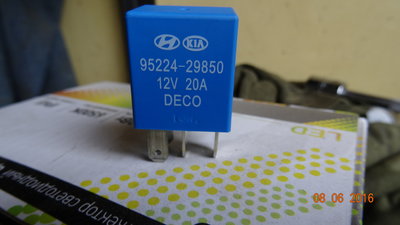

Релюшку, по закупу, 200руб, мне подогнала подруга жены, из корейского магазина.
Релюха встала на место, потеснив проводок для сигнала + ДХО, в соседнее пустое гнездо.

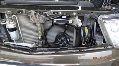

Вчера всё покрасил.
Вчера всё покрасил.

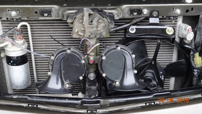

А нонче собрал, и всё заработало. Крлсончик, втиснулся тютелька в тютельку, с зазорами по несколько миллиметров, во всех направлениях, и примерно в 5мм от радиатора. В общем всё удачно вышло.
Влезли туда и Волговские дудки, и...

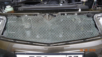

... и маскитка и прочее. Маскитку смотрю, наши местные комары изрядно прогрызли.
Когда всё собрал, выехал из гаража, и стал прислушиваться. Вентелятор было едва слышно, на фоне бурчания дизеля, и то только на первой скорости вентилятора печки. При переводе рычага вентилятора печки на вторую скорость, шума карлсончика уже слышно не было, его полностью поглатил шум вентилятора печки. Думаю причина тихой работы вентилятора, в резиновых амортизаторах, отсутствии на диффузоре защитной сетки, а сам диффузор, вкруг, обклеен по периметру губчатой шумкой, правда уже старой. Вроде всё.

Капитан Дин, мне кажется, что волговские сигналы перед радиатором дают значительную ветровую тень на радиатор. может имеет смысл их куда по бокам радиаторного блока?
второе: 5 мм лопасти вентилятора от сот радиатора - очень рисковано. вентилятор не новый, в случае появления люфта в подшипнике вентиля, концы его лопастей получат значительный осевой ход ( радиус то не малый и при даже небольшом люфте подша ход концов лопастей может стать критическим...) . я бы отодвинул вентиль от радика подальше...

юрий юрикович писал(а):Капитан Дин, мне кажется, что волговские сигналы перед радиатором дают значительную ветровую тень на радиатор. может имеет смысл их куда по бокам радиаторного блока?
Да нет, всё нормально. Они и на предыдущем Хайсе 205, там же стояли. Тут главное, что бы радиаторы были чисты, и вентилятор на обгонной муфте крутился. Не так давно с Хабаровска приехал, все сетки наглухо были забиты пухом, вперемешку с насекомыми, и ничего, стрелка градусника ни разу не дрогнула.

Подскажите кто ставил аналог реле MR588567, чем можно заменить? На экзисте реле 1300.
И ещё, разъём у KIA: 97730-FD100 подойдёт или надо будет колхозить?
Re: штатный электровентилятор охлаждения
Добавлено: 08 июл 2016, 12:59
SKS
А для чего? Для доп.вентиля что ли?
Берёшь обычное ВАЗовское реле. Стоит копейки, ждать не надо, в каждом магазине за "рупь пучек". Чтобы не ошибиться, возьми для сравнения реле от противотуманок, аналогичное по контактам.
Добавлено: 08 июл 2016, 14:34
forgo
SKS писал(а):А для чего? Для доп.вентиля что ли?
Я вот тоже думал, разницы никакой- наше/импортное реле. Может на заводе наши ставят и нормальные запчасти, но в магазинах продаются низкого качества.
Короче говоря купил я реле от калины 1118-... (люблю я все разбирать), разобрал посмотрел, контактная группа смещена относительно друг друга, при замыкании касается не всей плоскостью, а краем. При большом токе будет греться, как бы не загорелось.
Купил оригинал, разобрал, тут все нормально, его и поставил.
