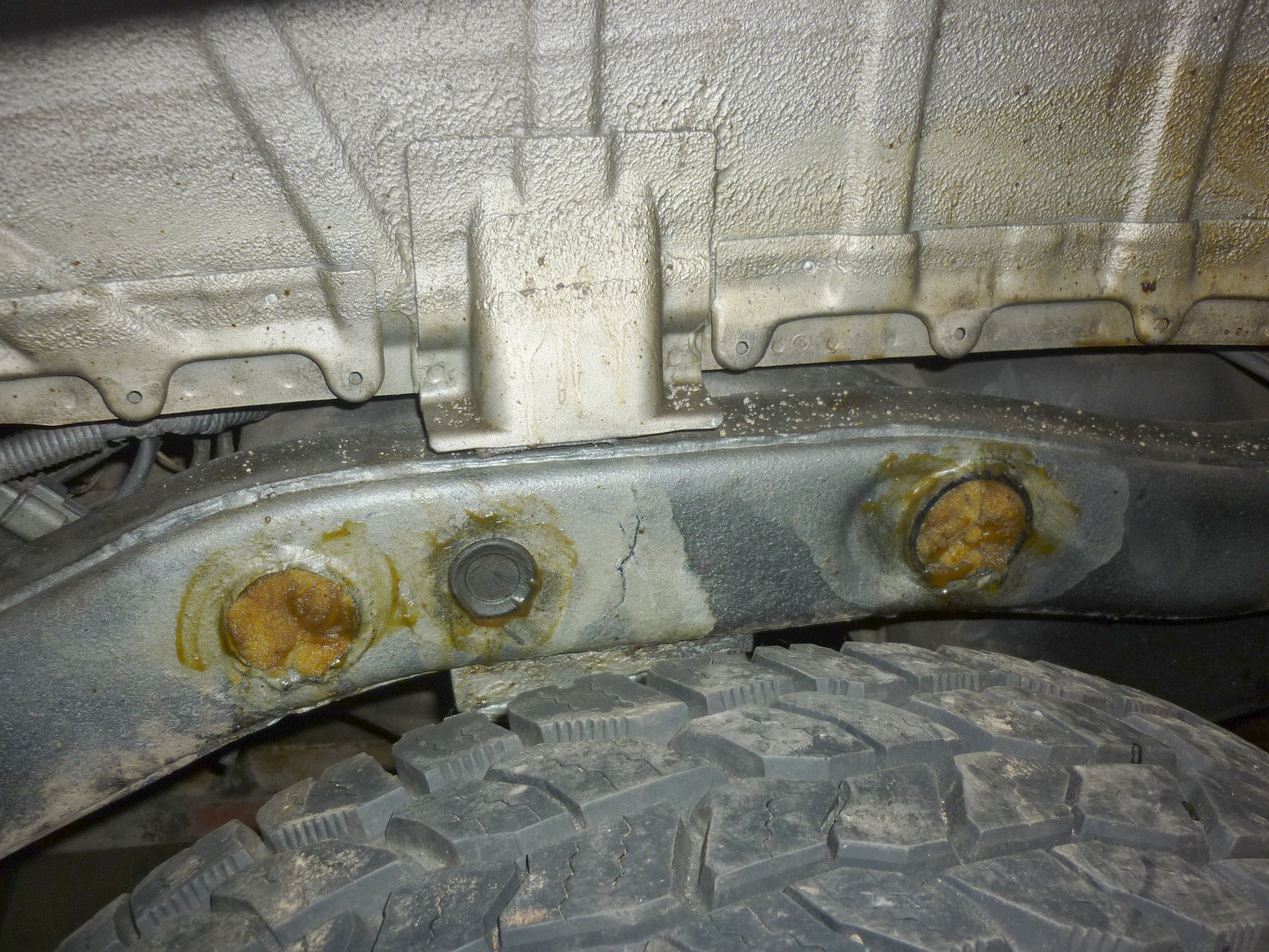

dvm99 писал(а): Труба заварена с завода?
к сожалению не заварена с завода. но для циркуляции воздуха я просверлил отверстие в ней , с низу .

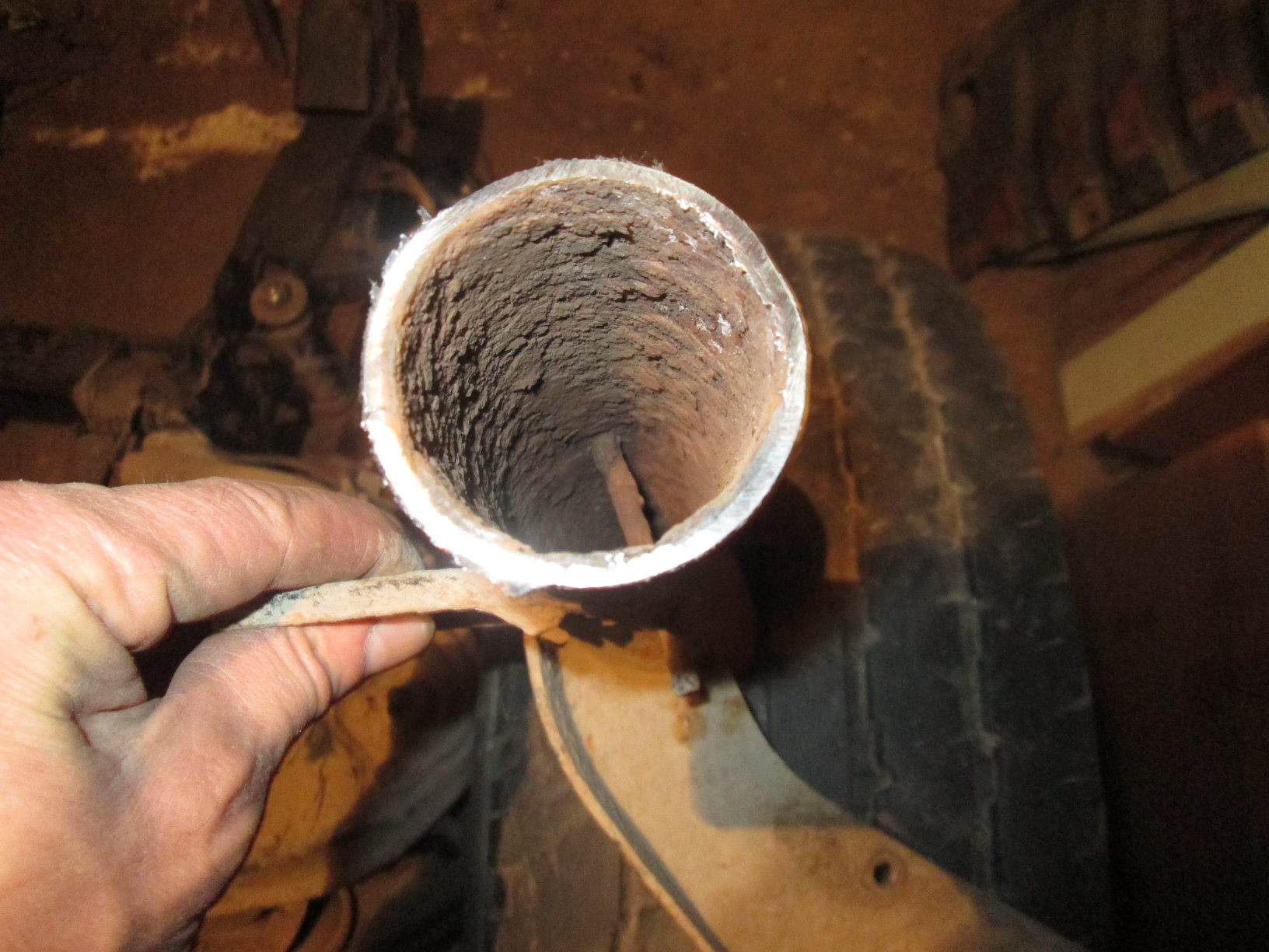

Хочешь, покажу будущее штатного штуцера в трубе? ::-D:
Если непонятно, то его верхняя часть "слилась" с трубой.
Это фотка распила "на дрова" моего первого Боливара. Очень интересно было разобраться, что случилось с сапуном.
А предыстория такова:
После покупки машины, полез проверять масло в мосте. Откручиваю пробку и слышу пшшшш...
Естественно, лезу к сапуну со спицей, тыкаю туда- спица пролазит туда-сюда...
Ну, ладно, надеваю на него шланг и пробую дунуть в трубу- фиг тебе, не дуется!
И уже после распила, понял, что там случилось... :)
А на теперешней машине сапун сразу вывел под капот, а дыры по бокам труб заткнул промовиленным поролоном
Всё это, спустя время, прибилось пылью, держится мёртво.
Влагу в трубу не пускает, но труба при этом дышит.
SELENGER писал(а): я просверлил отверстие в ней , с низу .
Зачем?
Труба и так загнута коромыслом, жижа из неё должна стекать к бокам. Если боковые конечно не забиты :) , но если и забиты, то дырочка не спасёт.

Еще разочек , сопун у меня выведен в штатное место (трубу) .
По скольку раму мы ремонтировали , трубу мы вычистили , обработали и заварили , наглухо .
Покатался я так , и спустя какое то время стал потеть редуктор ( летом было дело )
Так вот , опытным путем было вычислено следующее , что трубы маловато , есть подпор , поэтому было просверлено тоненькое отверстие , в верхней части трубы ( с низу ) , для компенсации противодавления воздуха с редуктора .
Так же опытным путем было вычислено , что отверстия достаточно для продувки .
Редуктор больше не потел .
