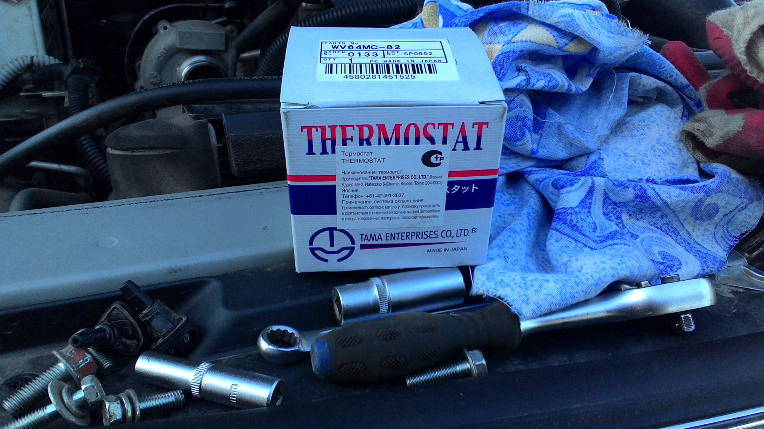

Купил термостат от п4, сварил, открывается от примерно 82. Поставил на всякий случай вентилятор кондея, не знаю включается или нет, на улице пока холодно (его сильно слышно?). Термостат ставить буду в субботу.

Как раз - 82 градуса - температура начала открытия - всё в порядке. Вентилятор кондея не сильно, но слышноSergeyN19 писал(а):Купил термостат от п4, сварил, открывается от примерно 82. Поставил на всякий случай вентилятор кондея, не знаю включается или нет, на улице пока холодно (его сильно слышно?). Термостат ставить буду в субботу.

Re: Рабочая температура двигателя
Вернемся к температуре.
Исходные данные:
89-95 градусов, 93-95 при спокойной езде, 89-93 при ускорениях. Прошивка 100500, резина обычная.
1) Поменял масло, помыл радиаторы, поставил вентилятор кондея.
Эффекта никакого.
2) Поменял термостат на термостат от п4 + сменил на всякий случай антифриз.
Температура стала 87-89 (обычно 88). Разгон, пробки, с кондеем, с печкой, без печки - пофиг.
Исходные данные:
Эффекта никакого.

С чем тебя и поздравляюSergeyN19 писал(а): 2) Поменял термостат на термостат от п4 + сменил на всякий случай антифриз.
