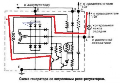

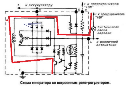

Доброго времени суток, вопрос?
При выключенном зажигании на клеме генератора два провода ( вроде кр и бел) на обоих + .( из за этого сгорел 2 мост) а должен вроде один только на красном?
При включении зажигания Акком лампочка не горит больше.
Что делать куда лесть. И откуда могло появиться второй+ на бел проводе?
Помогите!!!!
http://vk.com/lapinsa
Тел. 8-911-222-22-25
Agan
Сообщения: 191
Зарегистрирован: 21 июл 2014, 08:29
Двигатель:: 4M40 EFI
Мой автомобиль(и):: Паджеро2 v26 96г.
Откуда: Хабаровский край
Поблагодарили: 13 раз
Re: ВСЁ что касается генератора!! задавайте вопросы!!
Сообщение Agan »
Пробит какой то из диодов (на схеме для примера- один из трех верхних).
При включении зажигания через лампу бежит ток по пути, указанному красной линией.
Как только генератор начинает выдавать напряжение и на клемме "L" появляется "+" лампа гаснет.
Если пробит диод- на клемме L будет плюс и лампа гореть не будет, так как оба вывода лампочки подключены к "+".

Сообщение Sergey 835 »
Agan писал(а):Пробит какой то из диодов (на схеме для примера- один из трех верхних).

Sergey 835 писал(а):, я просто хотел примерно узнать откуда он может там взяться ?
я же написал "откуда" :)
проверьте диоды, и вот когда вы скажете "а диоды то целые"- вот тогда это станет загадкой.
Sergey 835
Сообщения: 320
Зарегистрирован: 10 апр 2013, 13:37
Двигатель:: 4М41
Мой автомобиль(и):: Мицубиси Паджеро 3.2 D комплектация Дакар.
Откуда: СПб. Ржефка-Пороховый. м. Ладожская
Так плюс идет на второй провод при выключаем зажиганием .
