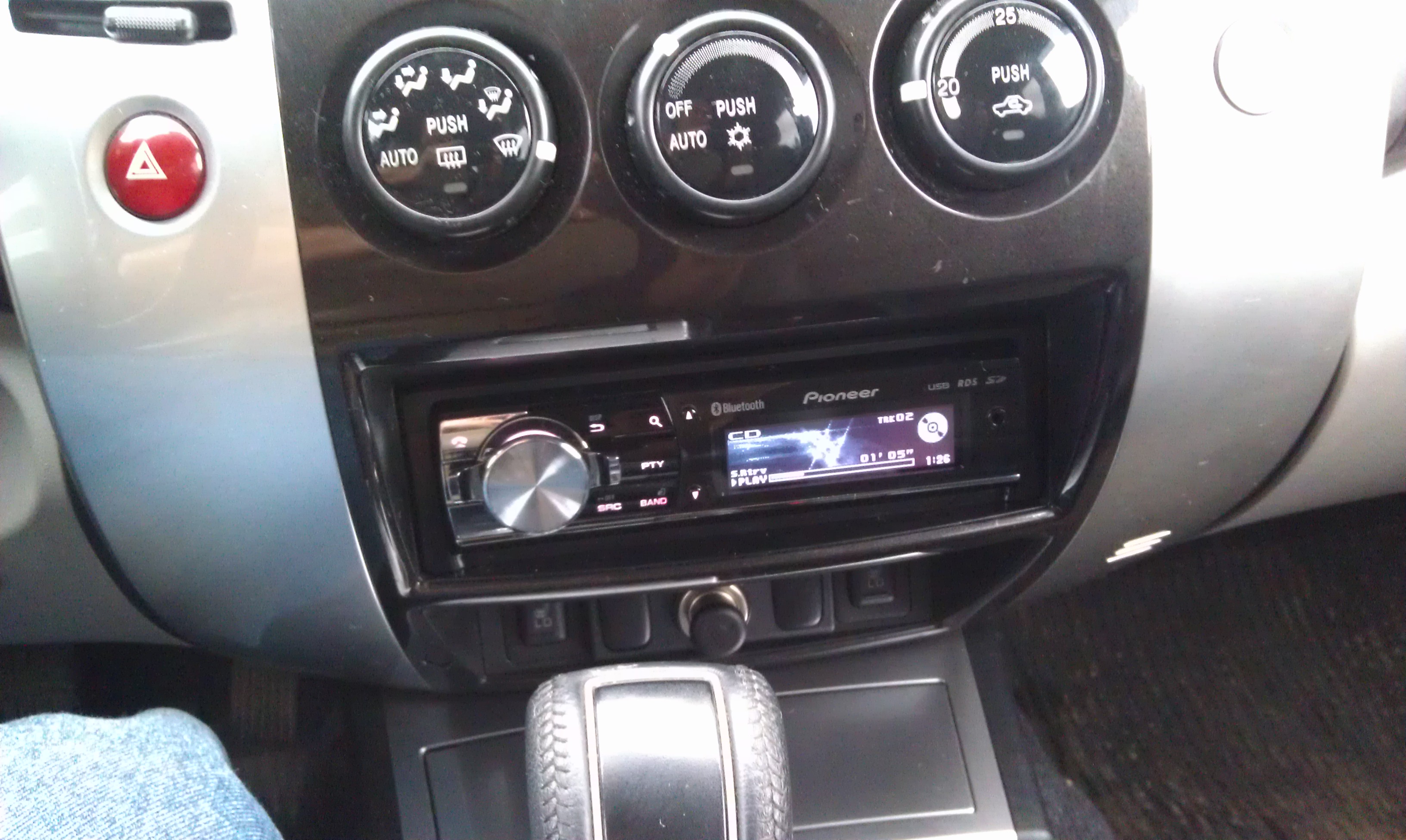

Наконец закончил установку :) И запихнул ненавистные длинные провода с кучей разъемов в панель (см. фотки парой постов выше).
Выглядит все зачетно! С микрофоном правда косячишко - провод не спрятал заранее, но это мелочь - будет не лень исправлю.
Играет на голову выше, чем штатный патифон. Блютуз, флешка, диски, карта SD на которой вся моя любимая музыка, Радио, кнопки на руле - все работает! В интерьер нашего авто все вписалось хорошо, если что можно цвет кнопок и экрана менять... Что не понравилось - нет кнопки Пауза на "поверхности"...
Косяки которые приключились в момент установки:
1) Слишком длинные провода, с огромным трудом упаковываются в имеющееся пространство. Для облегчение инсталляции можно спаять напрямую разъем штат-исо с переходником от магнитолы исо-пионер. Либо глянуть внутрь ниши для установки и удалить оттуда "железку" прикрученную перпендикулярно балке (ее видно при первом взгляде в нишу).
2) У моей магнитолы был разъем юсб на заднее стенке и подключался через удлинитель в бардачок. Почему был... после двух попыток "тугой" установки в нишу он весь изогнулся и развалился. Разъем я аккуратненько восстановил, а так же прикрутил к задней стенке маленький г-образный кронштейн к которому хомутиком притянул более мягкий (чем из комплекта с магнитолой) кабель юсб. Данная конструкция намертво связала кабель и разъем, и не давала кабелю изгибаясь выворачивать разъем повторно. Кронштейн сделал из детальки от детского конструктора (алюмишка с дырочками) затянутой в широкий кембрик. Прикручивается он под маленький болтик около антенного провода.
3) Панель у нас очень тесная, поэтому работайте в перчатках, иначе все руки потом будут в крови :)
4) Не забудьте постелить какую-нибудь ветошь на рычаг раздатки и АКПП, избежите случайных царапин. Я парочку мелких все таки словил...

Я для укладки проводов сдергивал панель с тремя крутилками климата - тогда появляется место :)

syurasov писал(а): Слишком длинные провода, с огромным трудом упаковываются в имеющееся пространство. Для облегчение инсталляции можно спаять напрямую разъем штат-исо с переходником от магнитолы исо-пионер. Либо глянуть внутрь ниши для установки и удалить оттуда "железку" прикрученную перпендикулярно балке (ее видно при первом взгляде в нишу).
Если не нужен CD-привод, то можно поставить чтонибудь такое - http://www.jvc.ru/product.php?id=KD-X70BTE&catid=100120
У многих бездисковых аппаратов глубина меньше и места для проводов будет предостаточно. Есть таковые и у Пионера и у Клариона и у Альпайна. И у дешёвого Пролоджи есть. Мне например CD привод без надобности, при наличии USB.
При подключении такой штуки - http://trioma.ru/instructions/jvc1.0.pdf
кнопки на руле работать будут.

atservice писал(а): Если не нужен CD-привод, то можно поставить чтонибудь такое - http://www.jvc.ru/product.php?id=KD-X70BTE&catid=100120
Сначала хотел без CD, но так привык к парочке дисков купленных прям на концертах (каждый дорог как память), что решил и CD оставить :)
Триому для пионера установил, но кнопки Пауза все равно нигде нет :)

Russo81 писал(а):Я для укладки проводов сдергивал панель с тремя крутилками климата - тогда появляется место :)
Хотел... но сняв козырек, понял что никак... у меня вся панель битопластом проклеена и похоже кое-где приклеилось... козырек, то еще с горем пополам оторвал, но дальше никак...
Думаю если кто-ньть инструкцию по разбору панели нарисует, то многие будут благодарны...
На 3 стр. Тема " салон и как его разобрать"

syurasov писал(а): Сначала хотел без CD, но так привык к парочке дисков купленных прям на концертах (каждый дорог как память), что решил и CD оставить :)
Ну диски недолго и на флешку перенести с хорошим битрейтом. Есть аппататы которые и flack читают. Диски кстати целее будут. :)

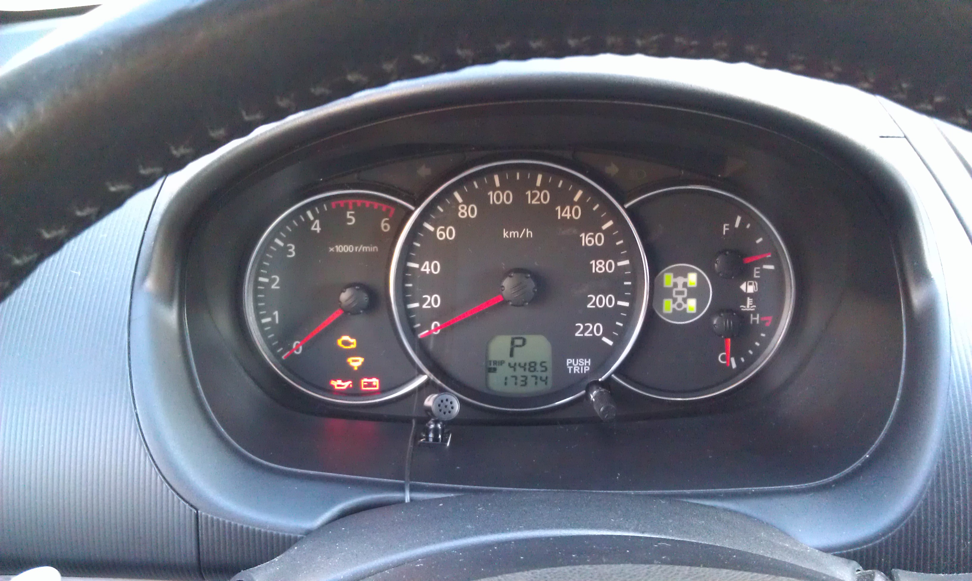

У меня вот так сделано. Накладка для микрофона от bmw, покрашенная из баллончика. Правда тон от потолка немного отличается, но не критично.
