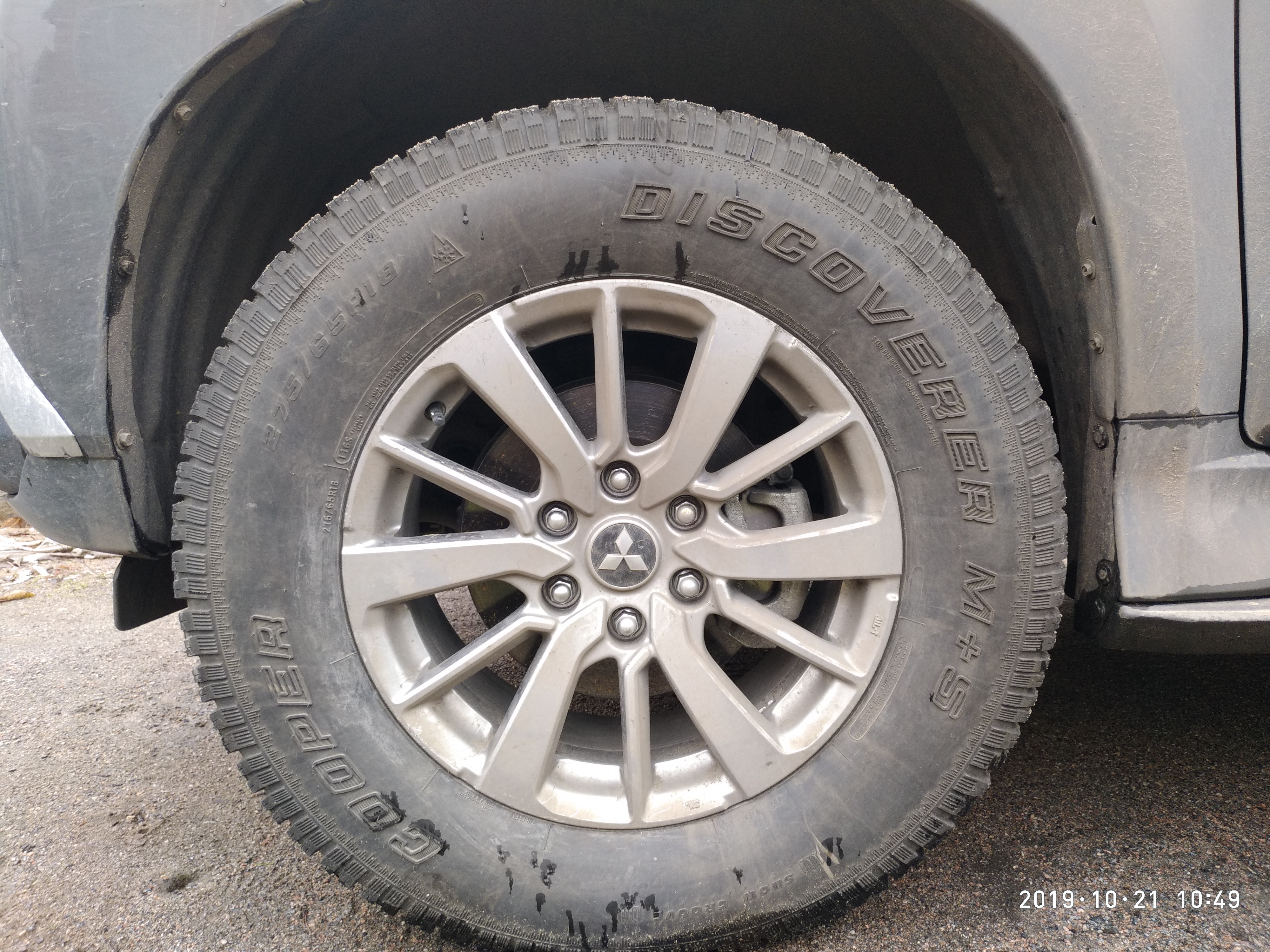

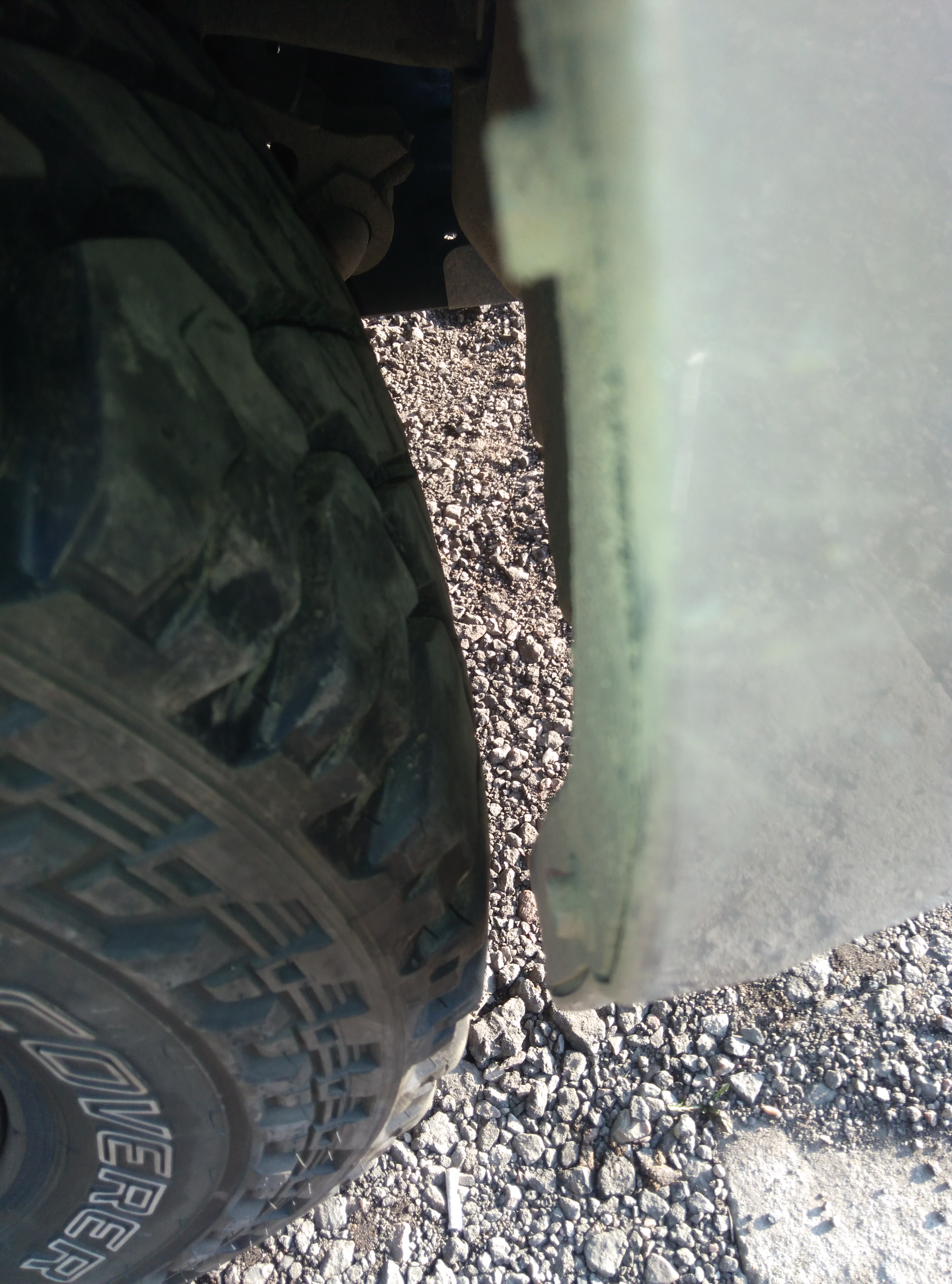

MPS3 Зимние Купера 275/65/18 влезают, на бездоре не цепляют.

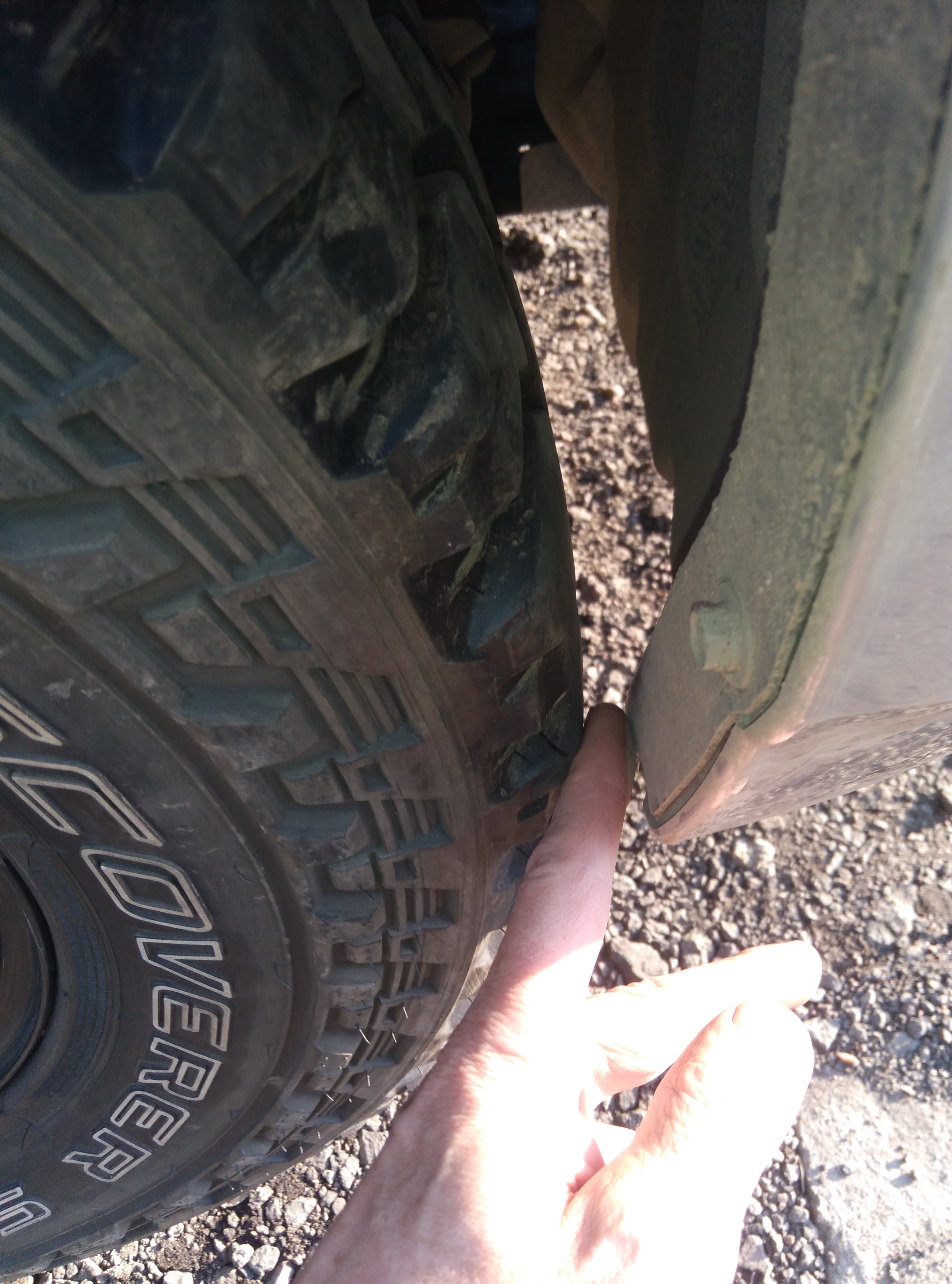

Poltos писал(а): MPS3 Зимние Купера 275/65/18 влезают, на бездоре не цепляют.
А крупно фотографию с вывернутым колесом и фиксацией зазора при самом неблагоприятном положении колеса, вот такого плана
можно выложить?

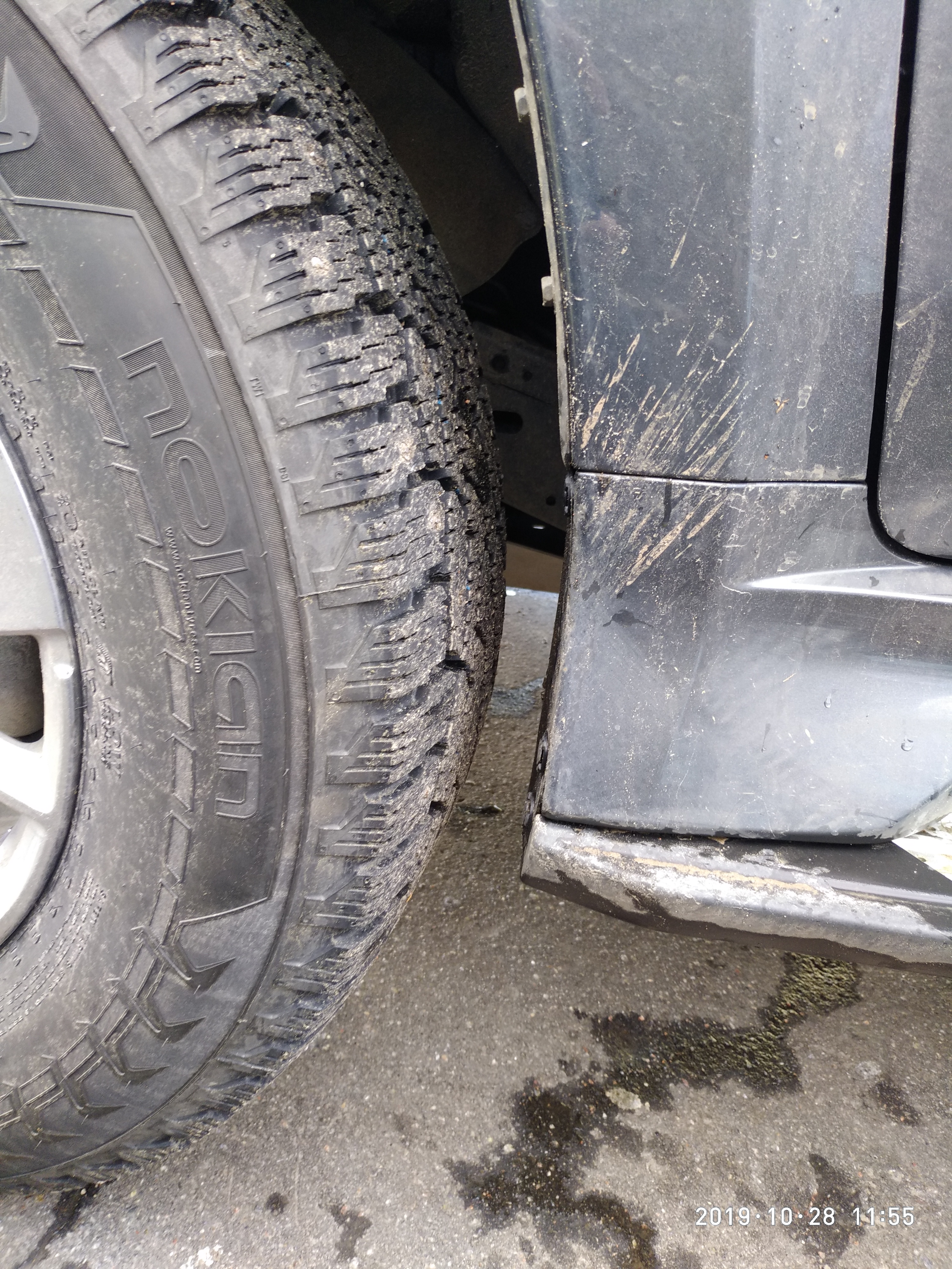

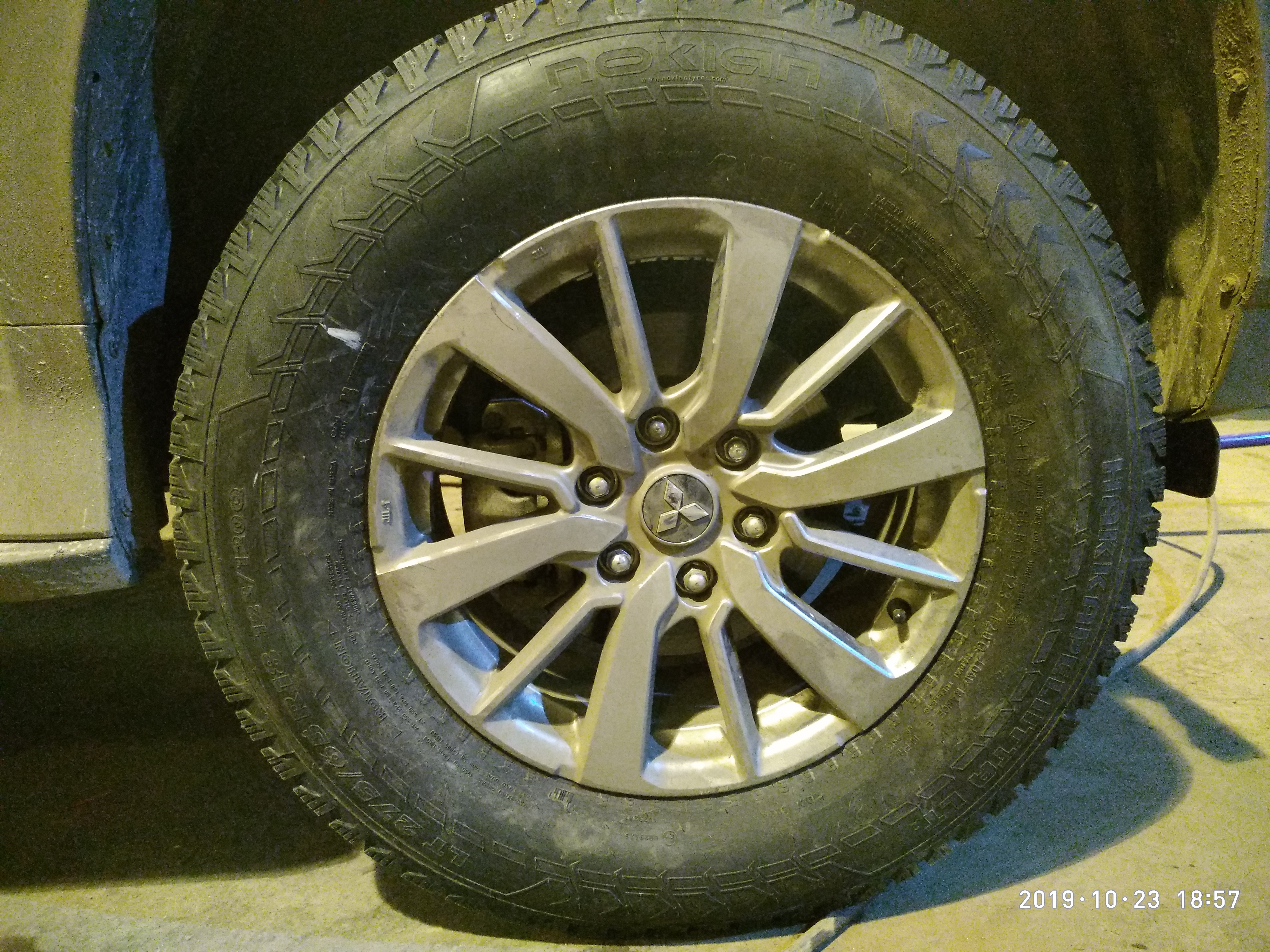

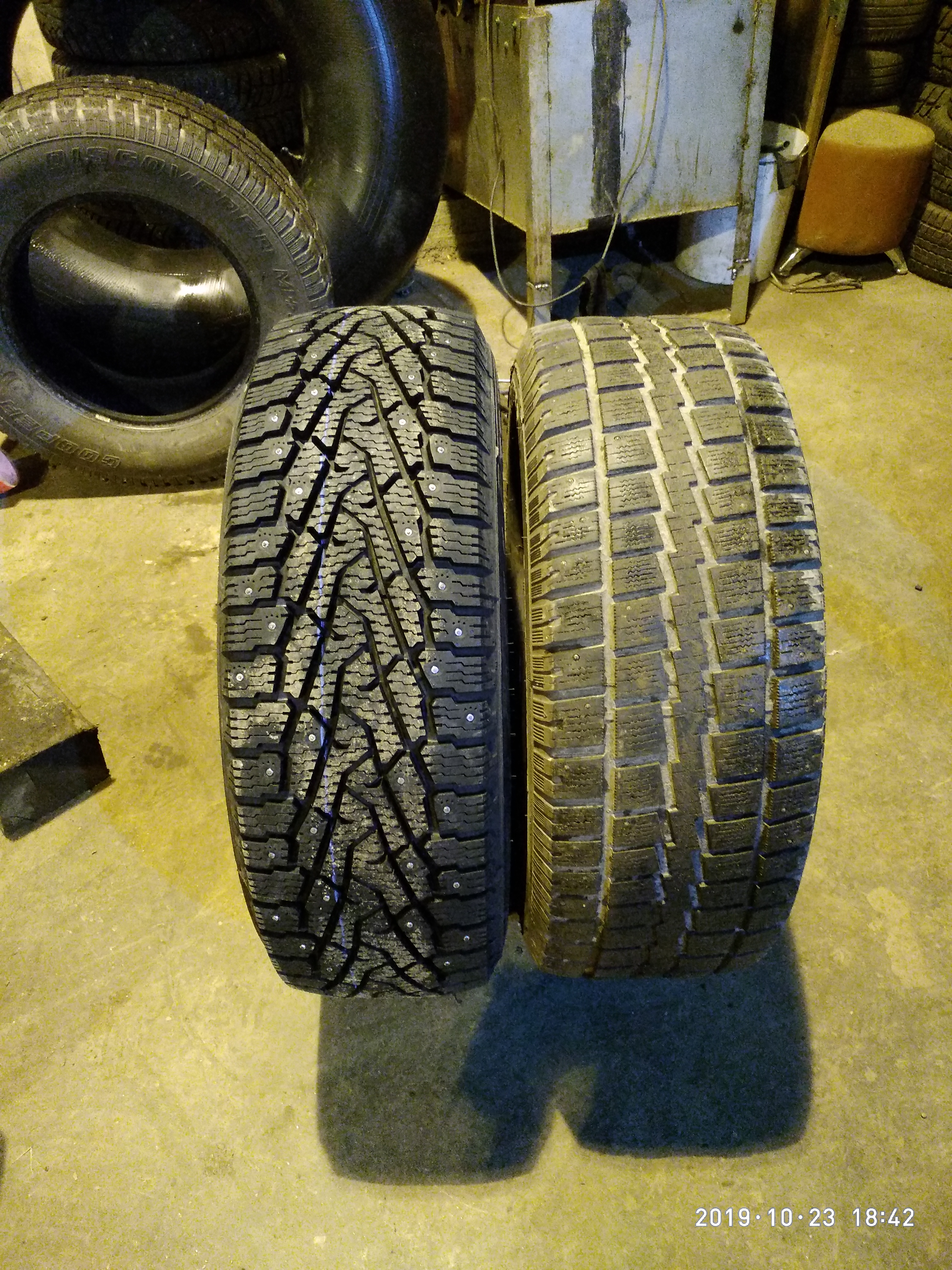

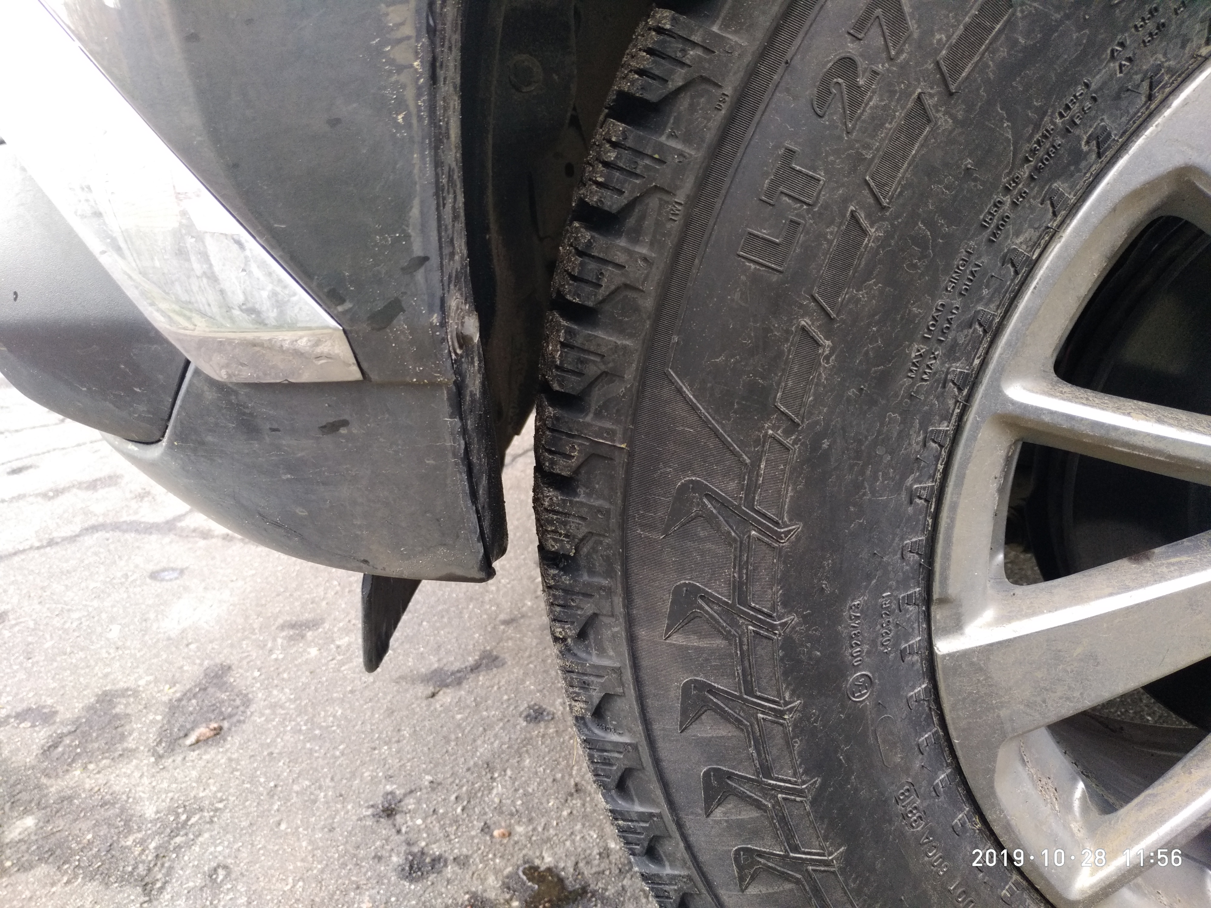

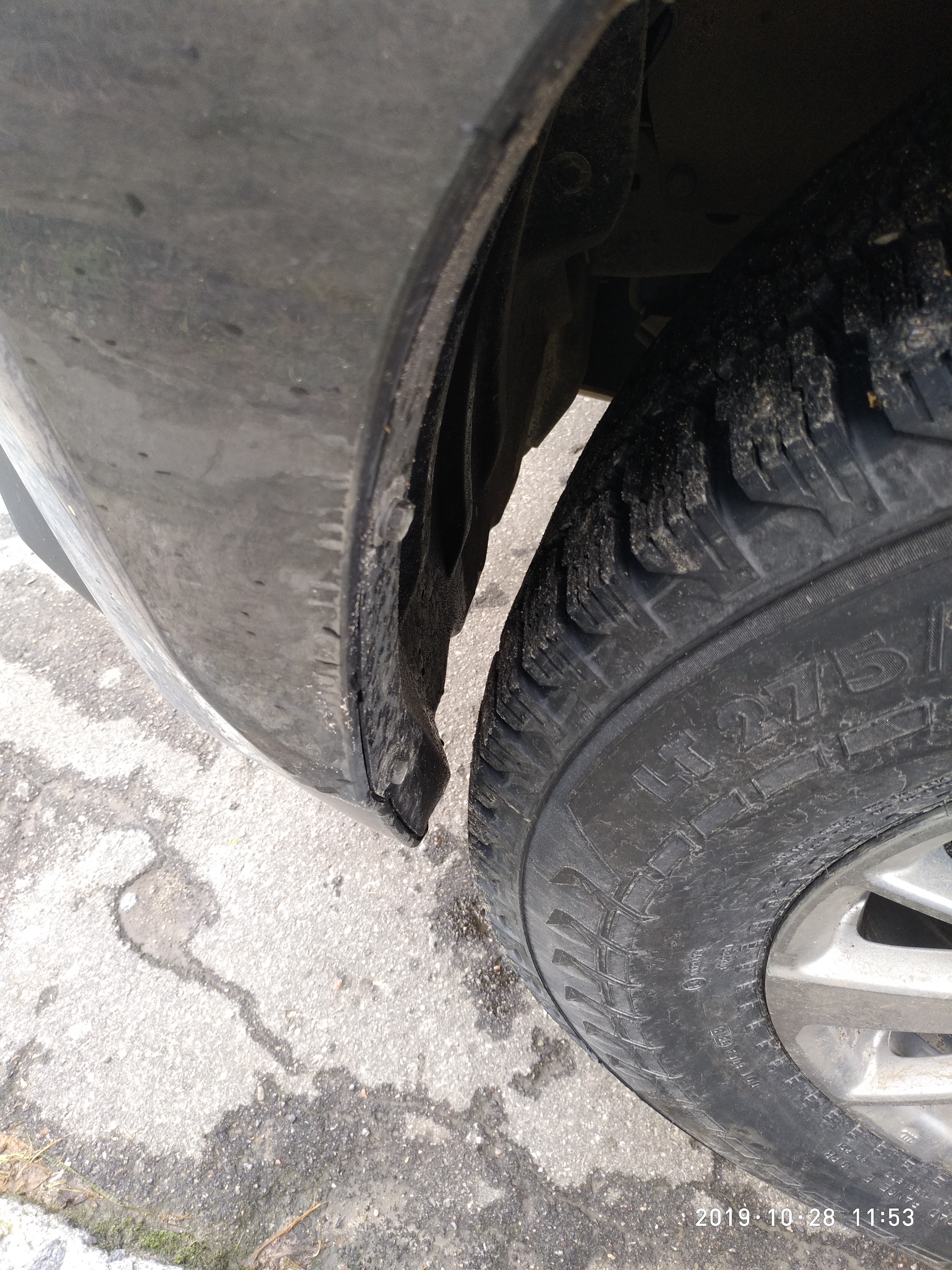

Да, завтра кину, но не купера, а никию LT шку 275/65/18, купера были временным пробником, пользовать их не собирался, не считаю её за резину совсем.
Это реальный размер нокии и купера. Нокия чуть уже и выше, купера шире, наверно по этому колея для нее проблема.
Нокия LT самая близкая точка из всех вариантов положения колеса.

Заранее благодарен. Если чуть выше, то даже ещё интереснее, как она там впишется.

MPS3, Нокия LT 275/65/75 123/120Q на бездоре не цепляет, проверенно с диагоналкой. Резина тяжёлая, толстая боковина, при далении 2.3 жестковата, отлично на 2.0. Для загородного использования модель с этим индексом отлично.
