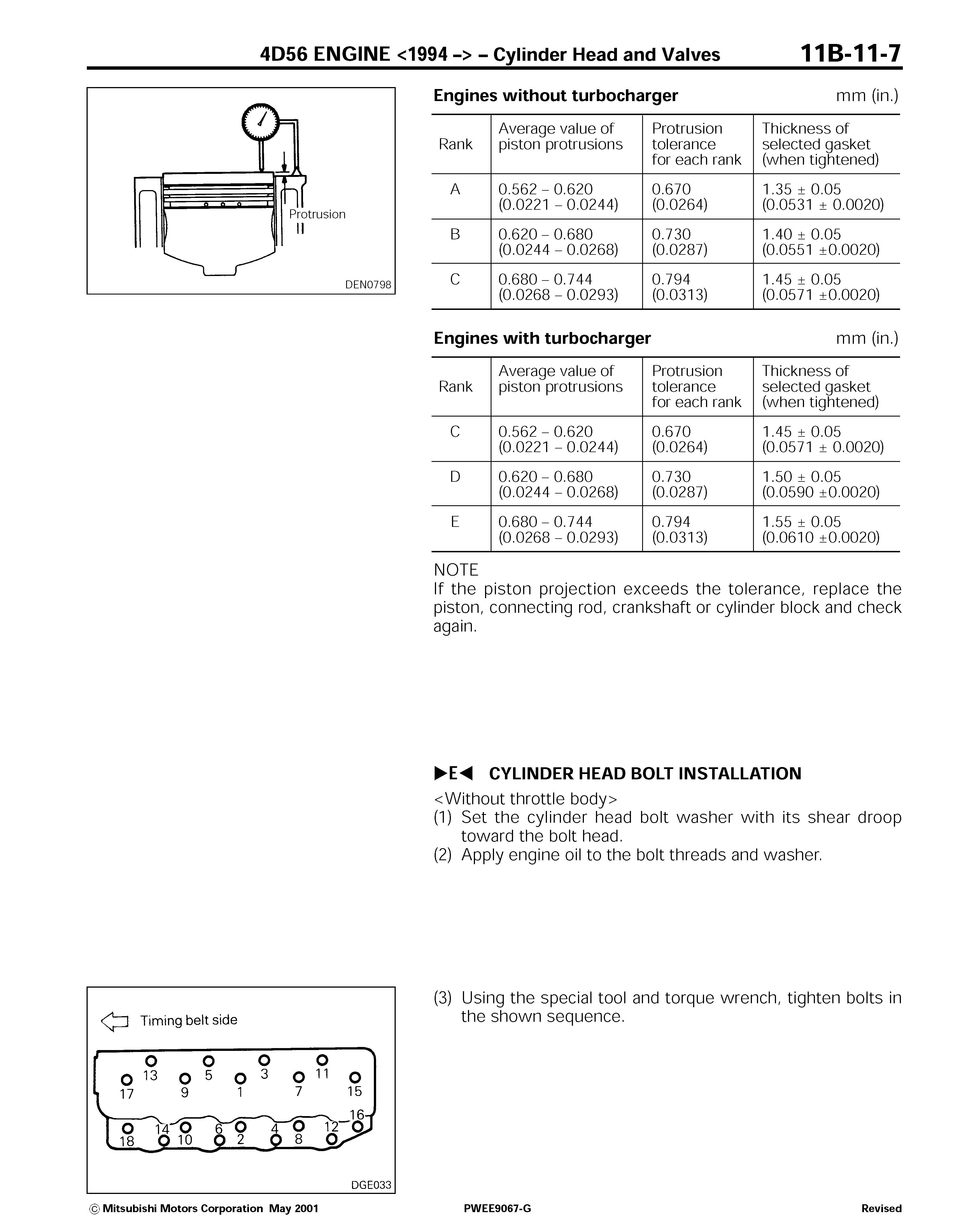

Какую мне лучше прокладку под новую ГБЦ покупать?, старая прокладка стояла на 5 отверстий т.е. 1,55мм

atenzik писал(а):Какую мне лучше прокладку под новую ГБЦ покупать?, старая прокладка стояла на 5 отверстий т.е. 1,55мм
Толщина подбирается по выступанию поршня над плоскостью блока, http://www.pajero4x4.ru/bbs/phpBB2/down ... &mode=view
спасибо большое, замеряю после установки поршневой, потом сделаю вывод
