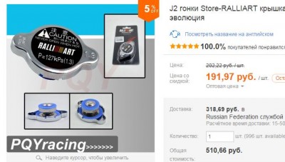

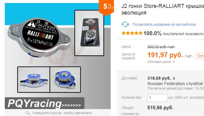

Я же говорил что есть крышки за 300-500р.
