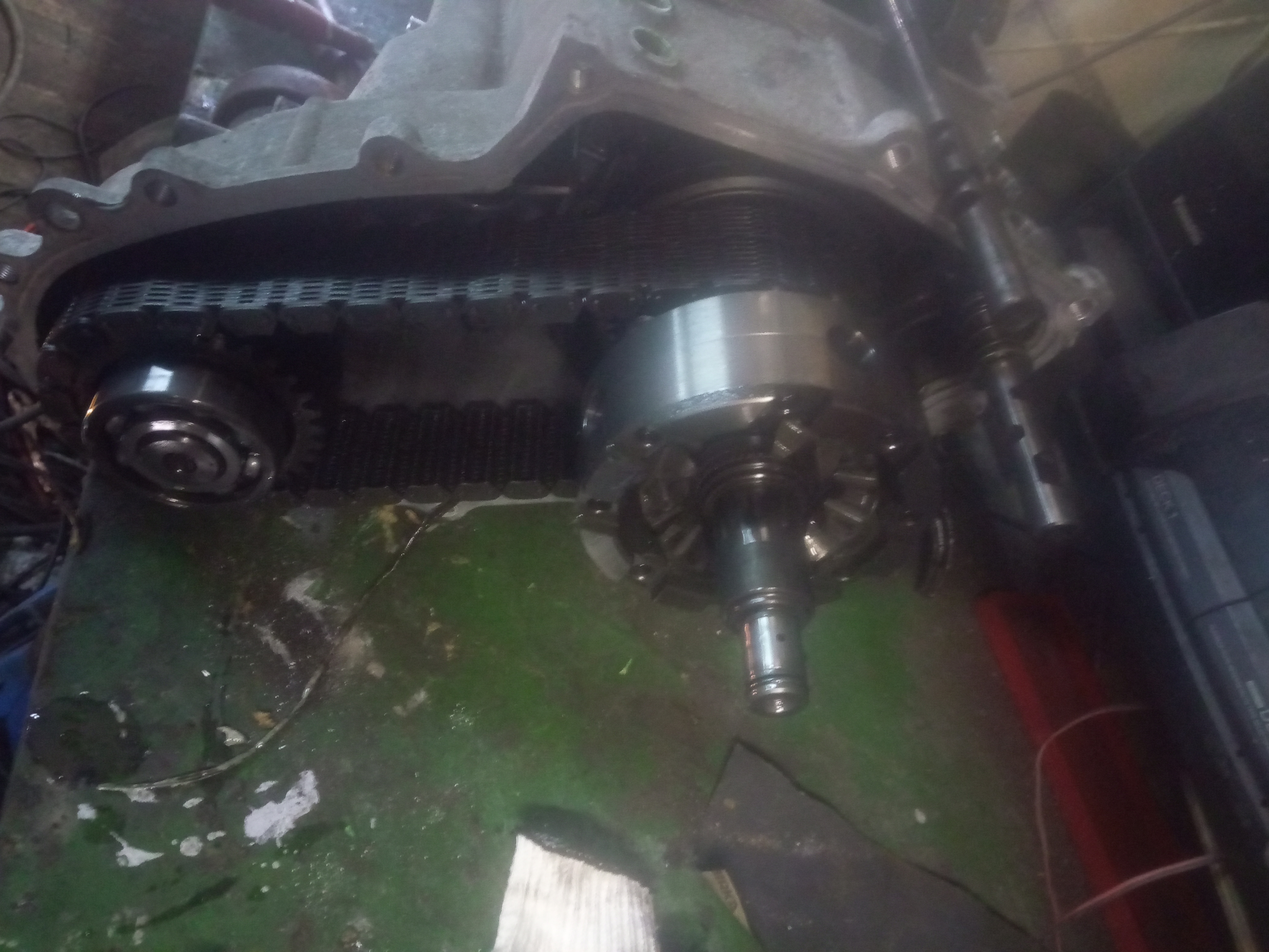

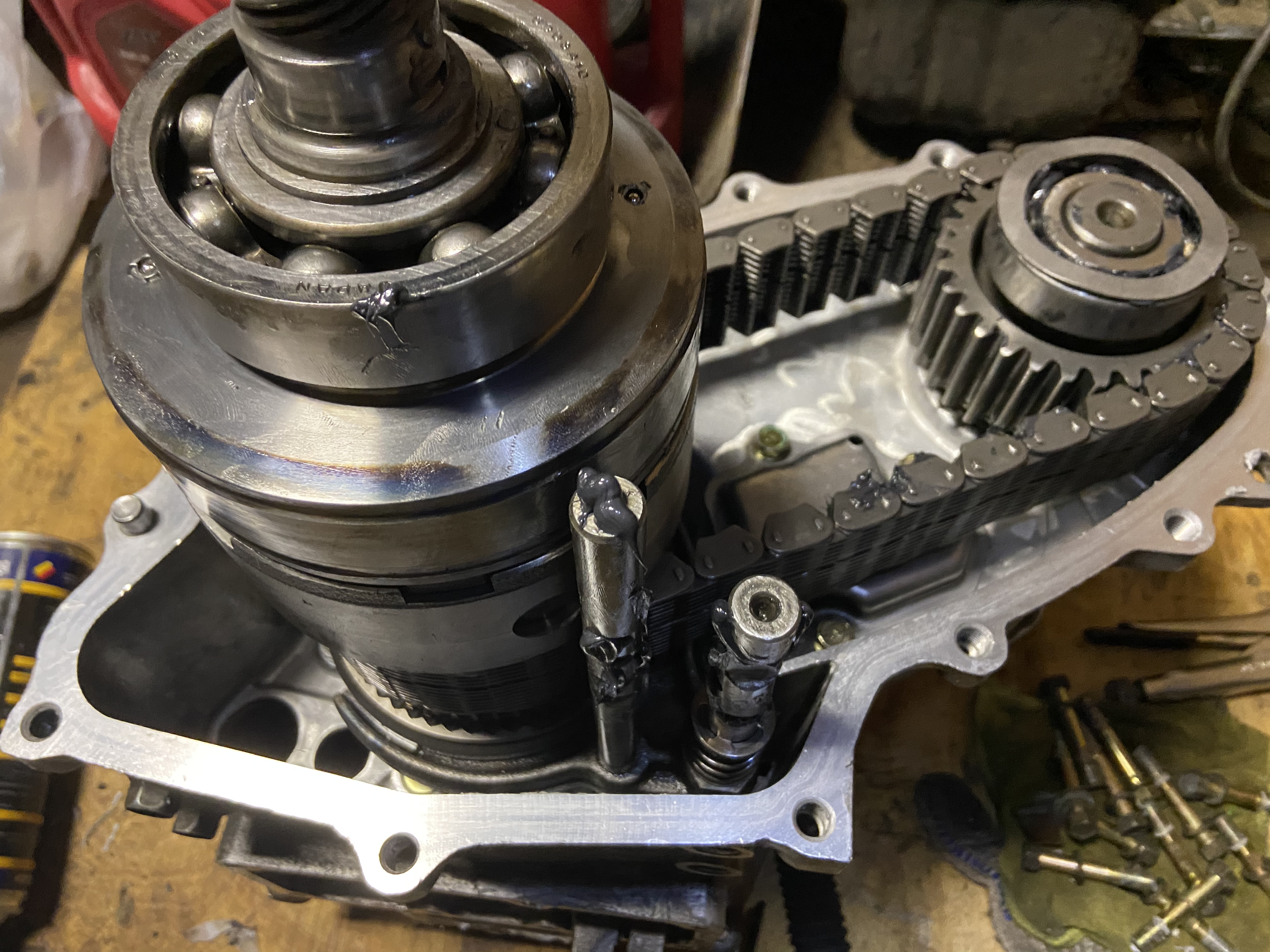

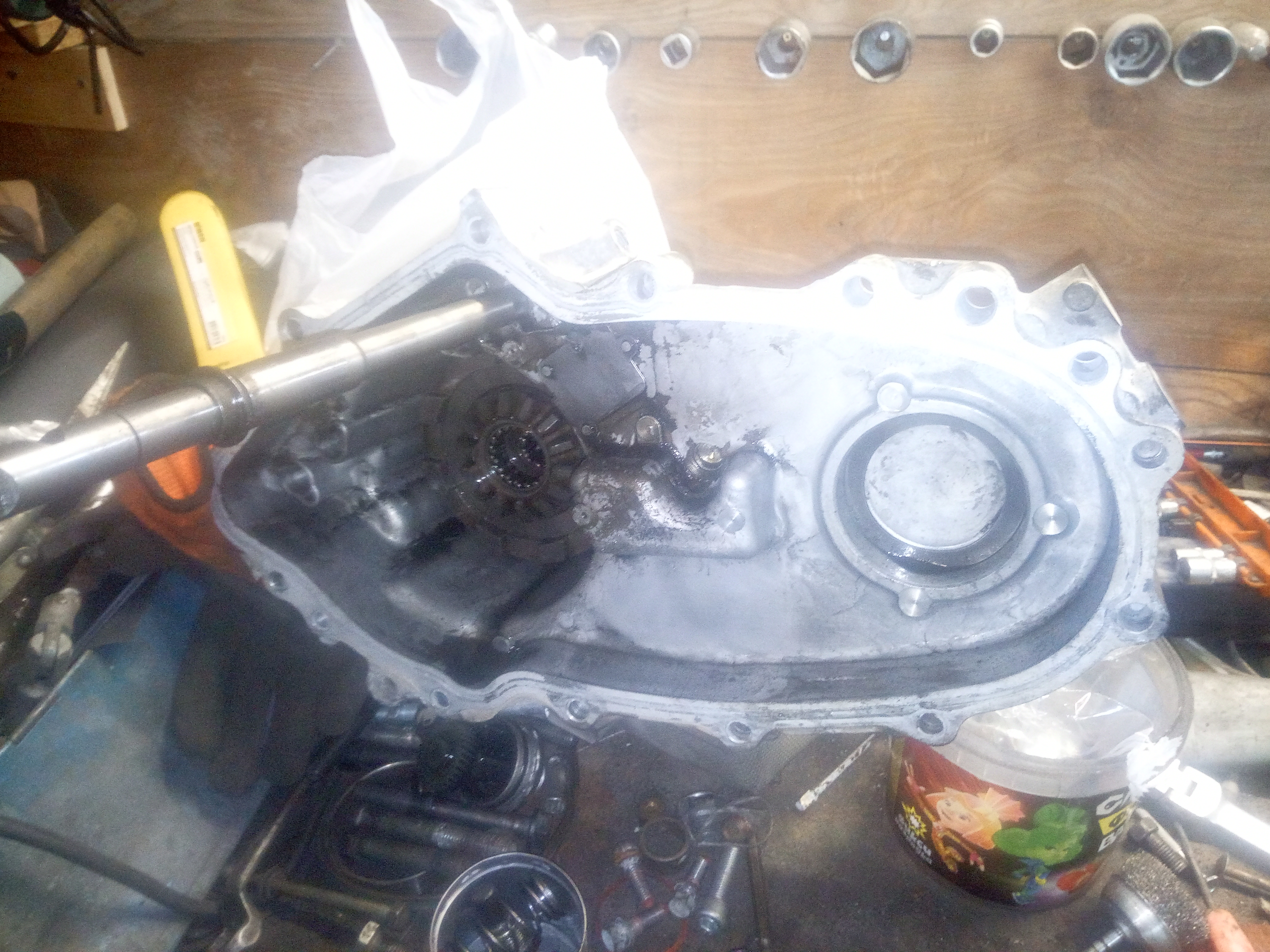

Парни срочно в номер.. все говорят что должна быть муфта при суперселекте которая исполняет функцию дифференциала.. располовинил я свою роздатку от делики с 6г72... И не вижу муфты, а есть межосевой дифференциал.... Встанет раздатка?

Что за делика?
Где остальные части?

scarge писал(а): муфта при суперселекте которая исполняет функцию дифференциала..
не верно, муфта выполняет функцию блокировки дифа, диф присутствует, а муфта сверху стояла

Ааааа... вон оно чё..Семён семёныч... у меня просто так располовинилась что муфта с валом в крышке осталась..
