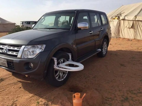

Что это Дим? Походный сартир?
Паджеро 4 . 3.0 . 12 год.

Копилка для биткоинов!

Могука
Походный сартир это вот )))

Могука
Хреновая штука, если у кого-то случится "давление в системе", устанешь диск оттирать

Могука
[quote=gansales post_id=2894705 time= user_id=20790]
[/quote
Колесо предварительно можно обвязать полиэтиленовой плёнкой
