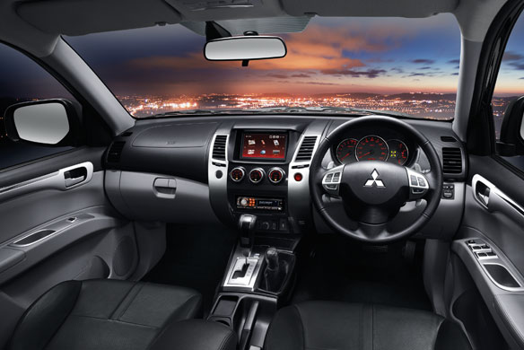

tu177

нет не должны они полностью опускаться. сделано для защиты, чтоб ребенок не вывалился)))))Ваня IV писал(а):Уважаемые форумчане, подскажите...
На днях заменили в паджике штатные динамики и сделали шумку дверей. Сегодня обратил внимание, что стекла задних дверей не полностью опускаются. Около 12 см. до конца не доходят. При этом, проставочные кольца под новые динамики поставили, около 2 см. толщиной. Машину еще и 1 мес. не эксплуатирую, в связи с чем не обратил внимание, должны ли они полностью опускаться или это некачественно выполненная в мастерской работа?

Типа, новую "музыку" начали ставить?tu177 писал(а): http://www.mitsubishi-motors.co.th/th/P ... D/Overview

Да эта картинка уже года 2 на японском сайте висит.MAVR64 писал(а):Типа, новую "музыку" начали ставить?tu177 писал(а): http://www.mitsubishi-motors.co.th/th/P ... D/Overview
