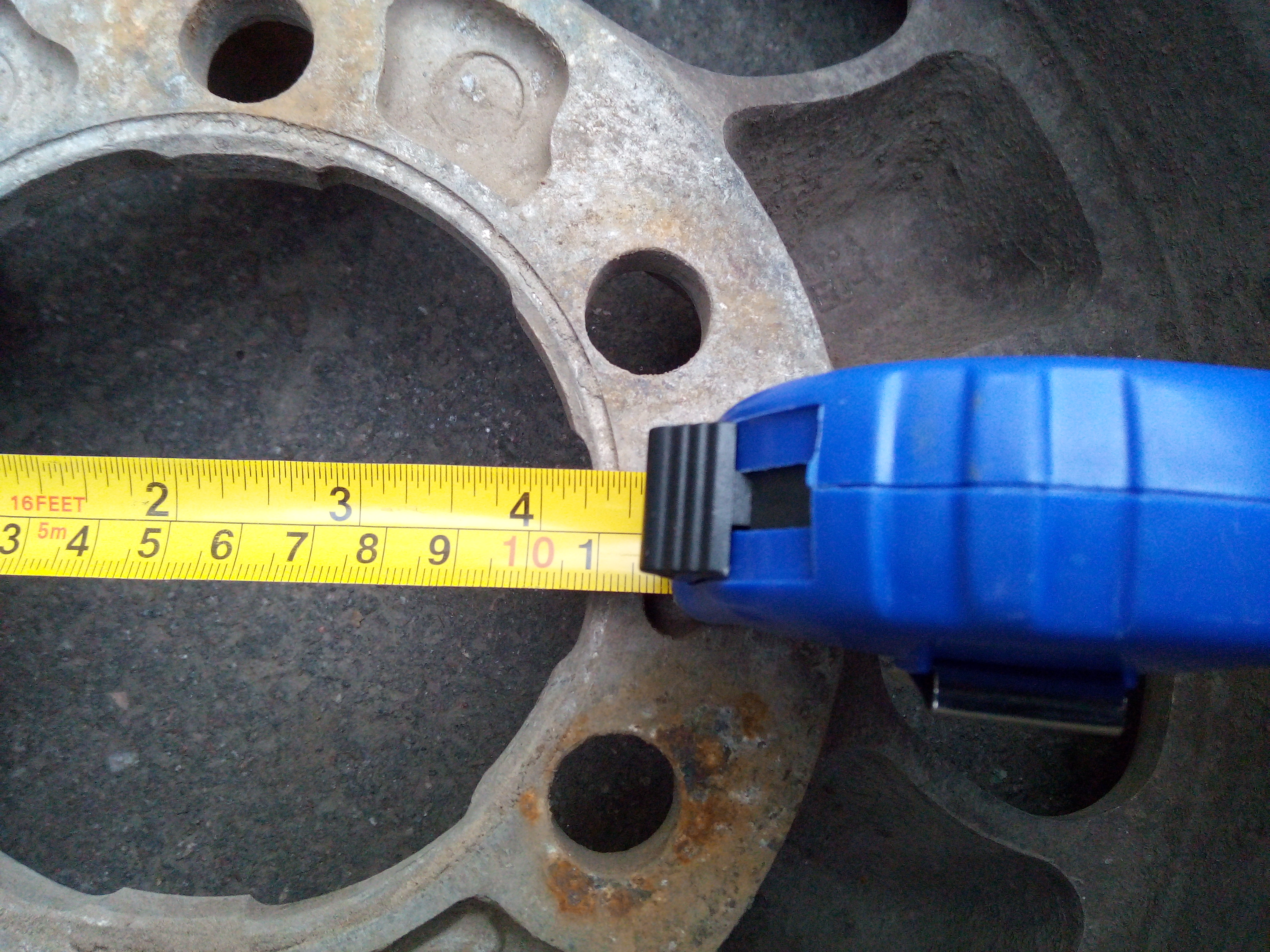

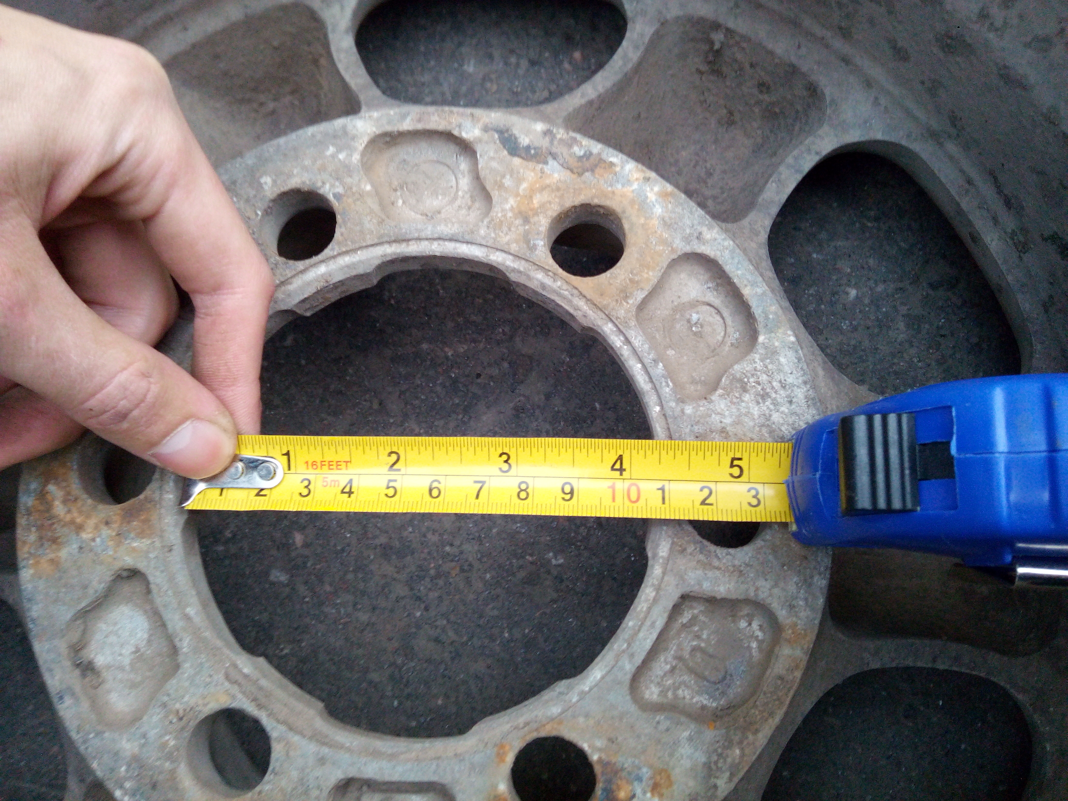

Как вариант- диски с вылетом от +25 до +40 на 4ку. На двойку ставите проставки 25-40мм. Ну и ЦО соответственно не менее 106мм. У меня подобное на двойках- http://www.pajero4x4.ru/bbs/phpBB2/view ... 50&t=94228

Ответил в л.с.mmm_dmitriy писал(а): ↑ Спасибо! А где проставки брали?

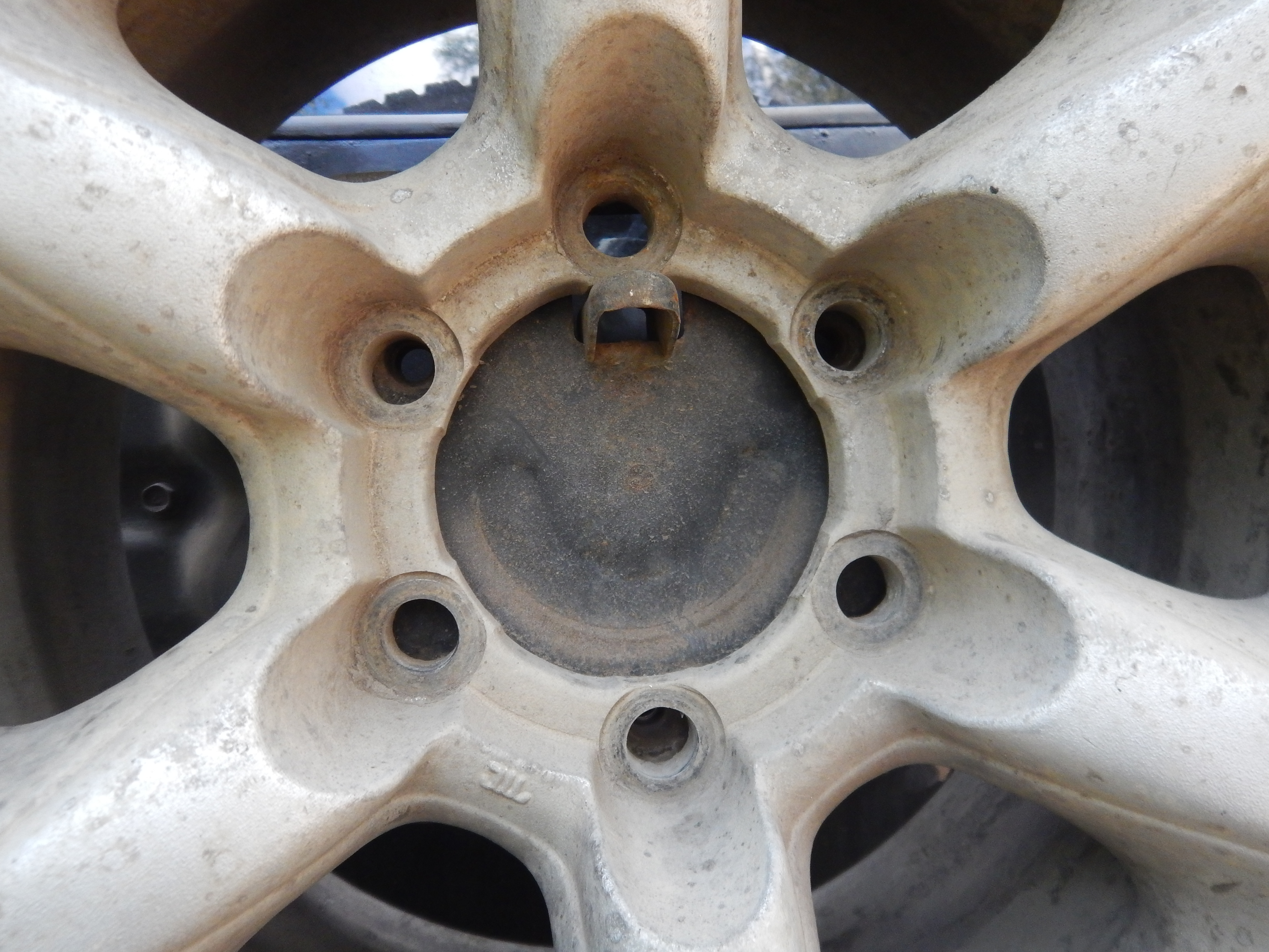

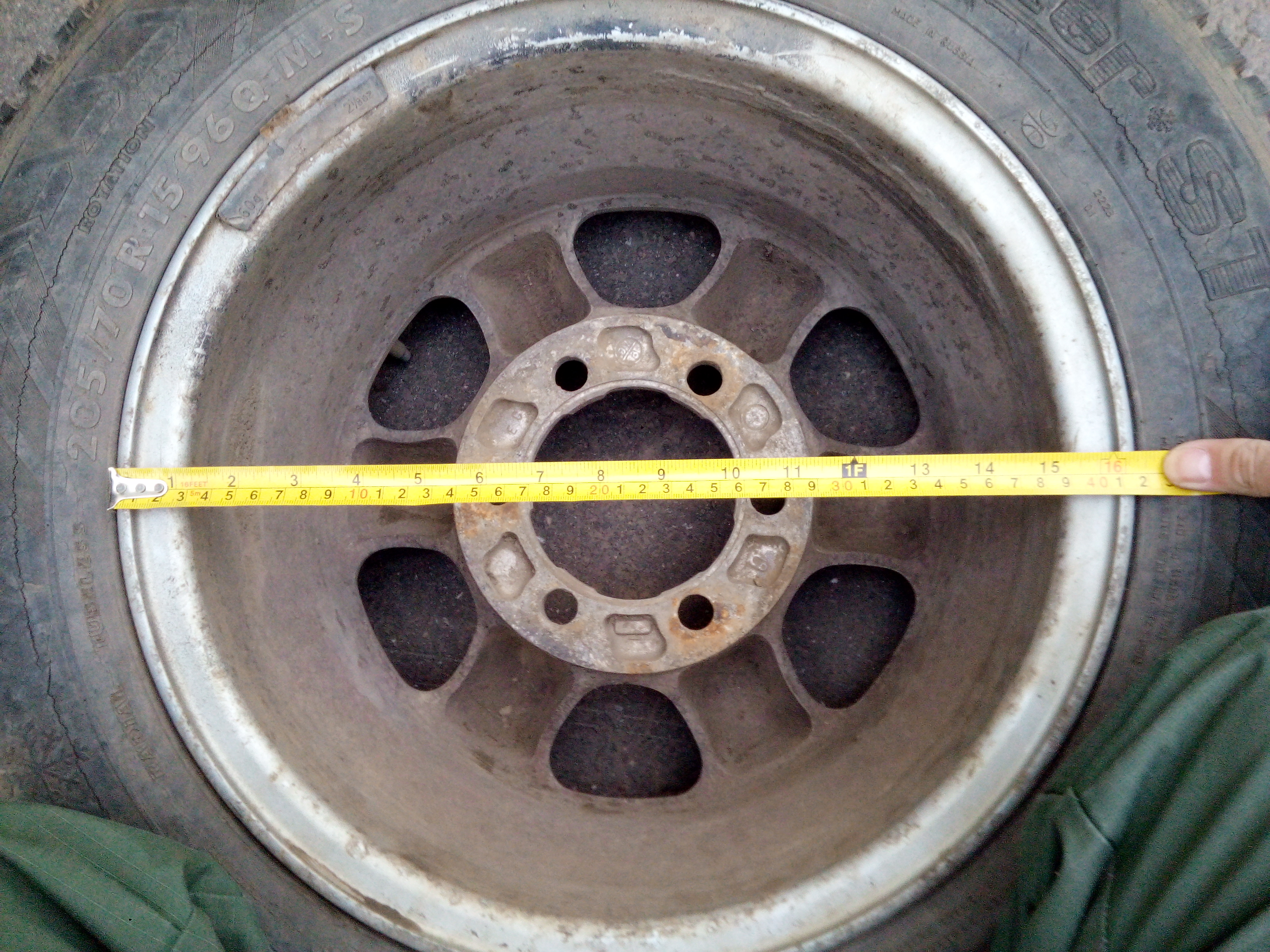

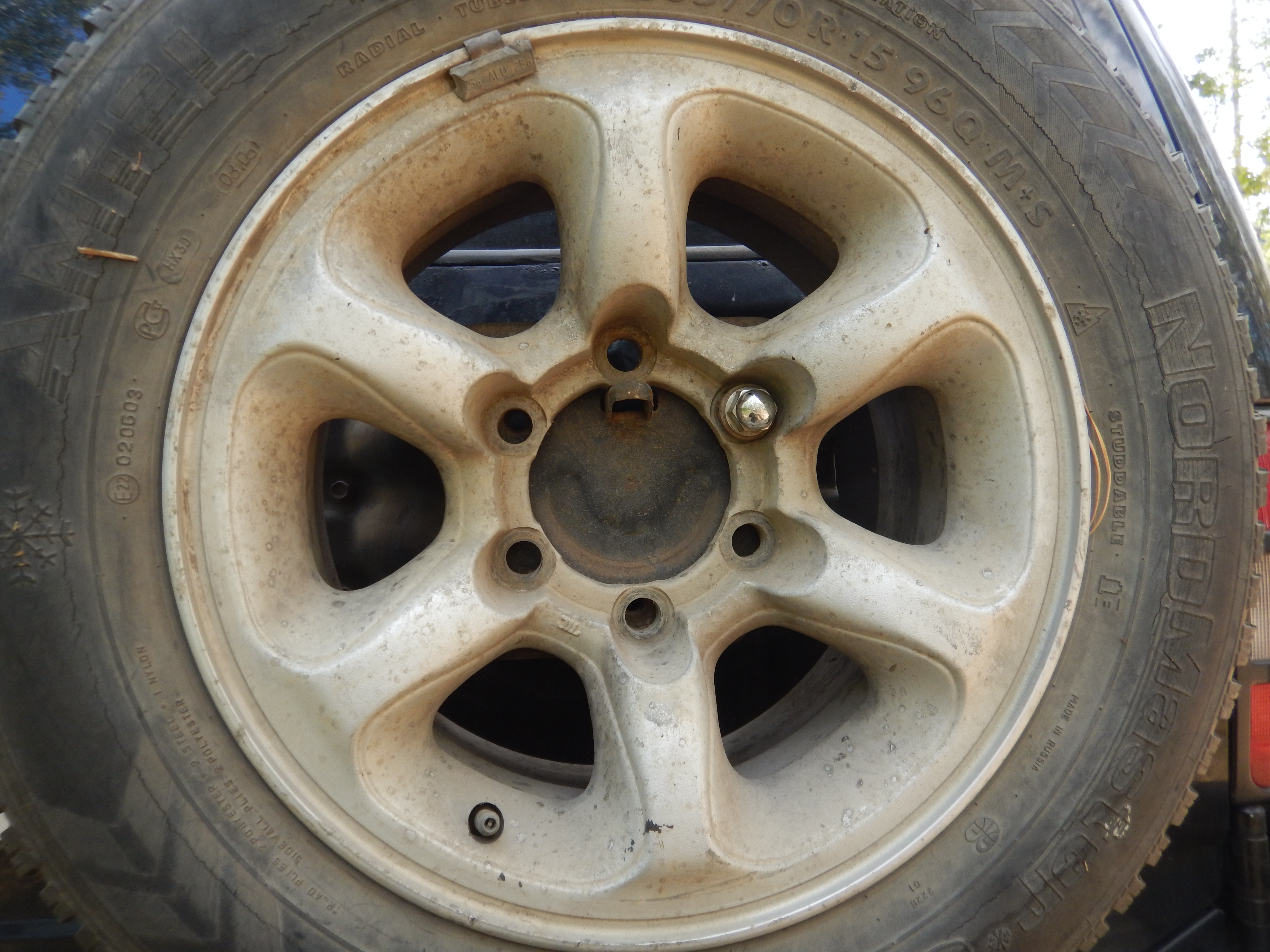

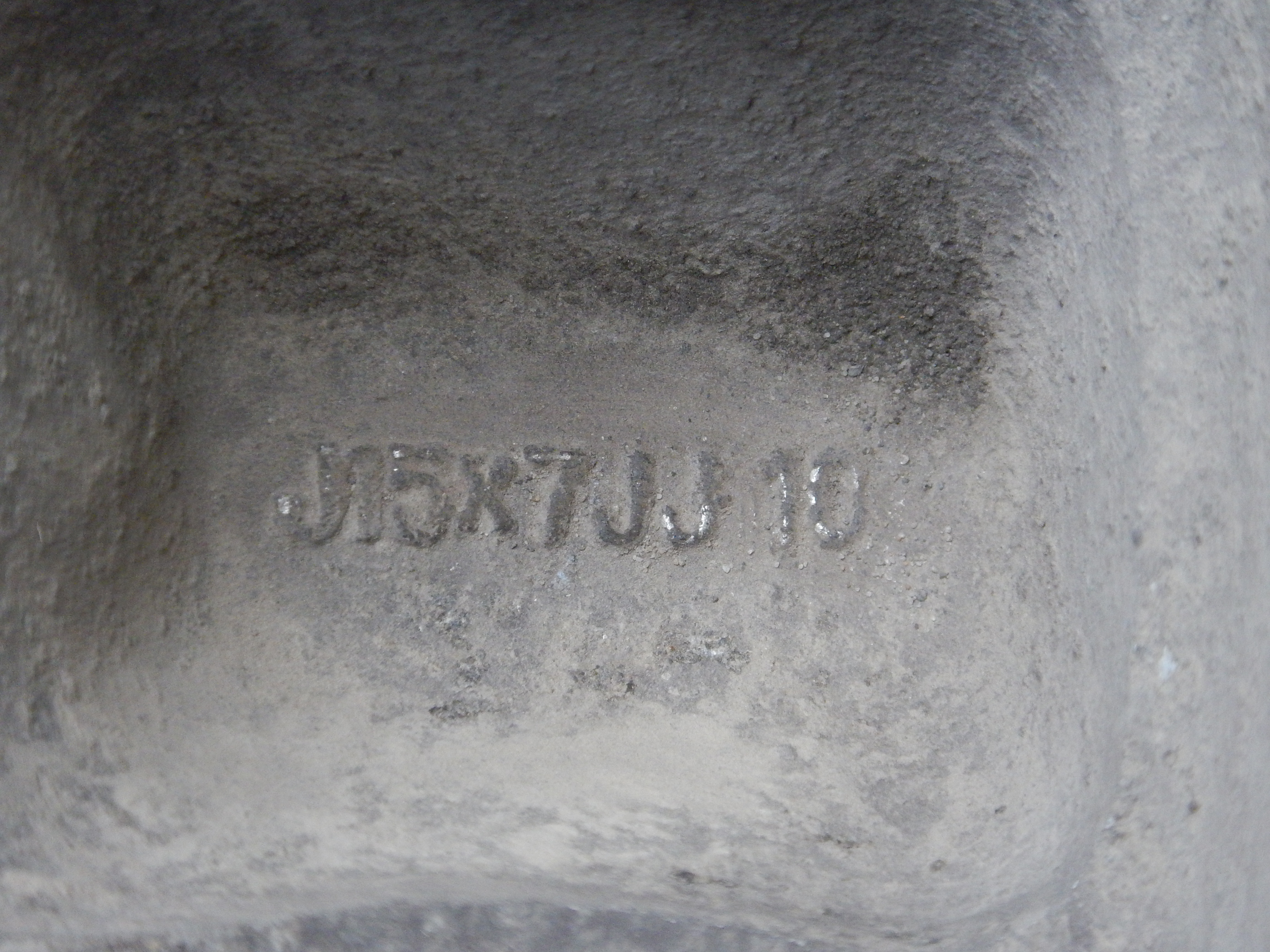

Коллеги, подскажите. У меня штатные литые диски имеют маркировку J15x7JJ ET10, ЦО сказать точно не могу, но примерно намерил чуть больше 108. Авто Паджеро 2 араб 1992 года. И вот вопрос, какие диски подойдут к таким параметрам, от каких автомобилей? Какое точное ЦО и внутренний диаметр диска?

6х139,7 цо 108 ет10

А от каких авто подойдут диски? Пишут, что он Террано, Хайлюкса, Сурфа, читаю про параметры их дисков, в общем и целом вроде да, но с ЦО какая-то шляпа, нигде нет точной информации.

У Паджеры ступица 107.5. у тераны меньше, у таййботы тоже меньше107.

Штатное ЦО у сурфо-прадо образных = 106алексей - Маленький Мук писал(а): ↑ у таййботы тоже меньше107.
У 80-ки, ЕМНИП = 108

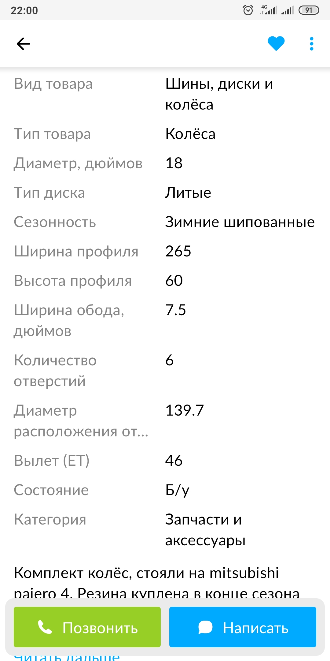

Привет! Недавно приобрёл п3 коротыш, на нем стоят диски exclusive, зимняя резина 265/60/18 встанет без проблем?

Штатная резина какая? Что шинный калькулятор говорит?
