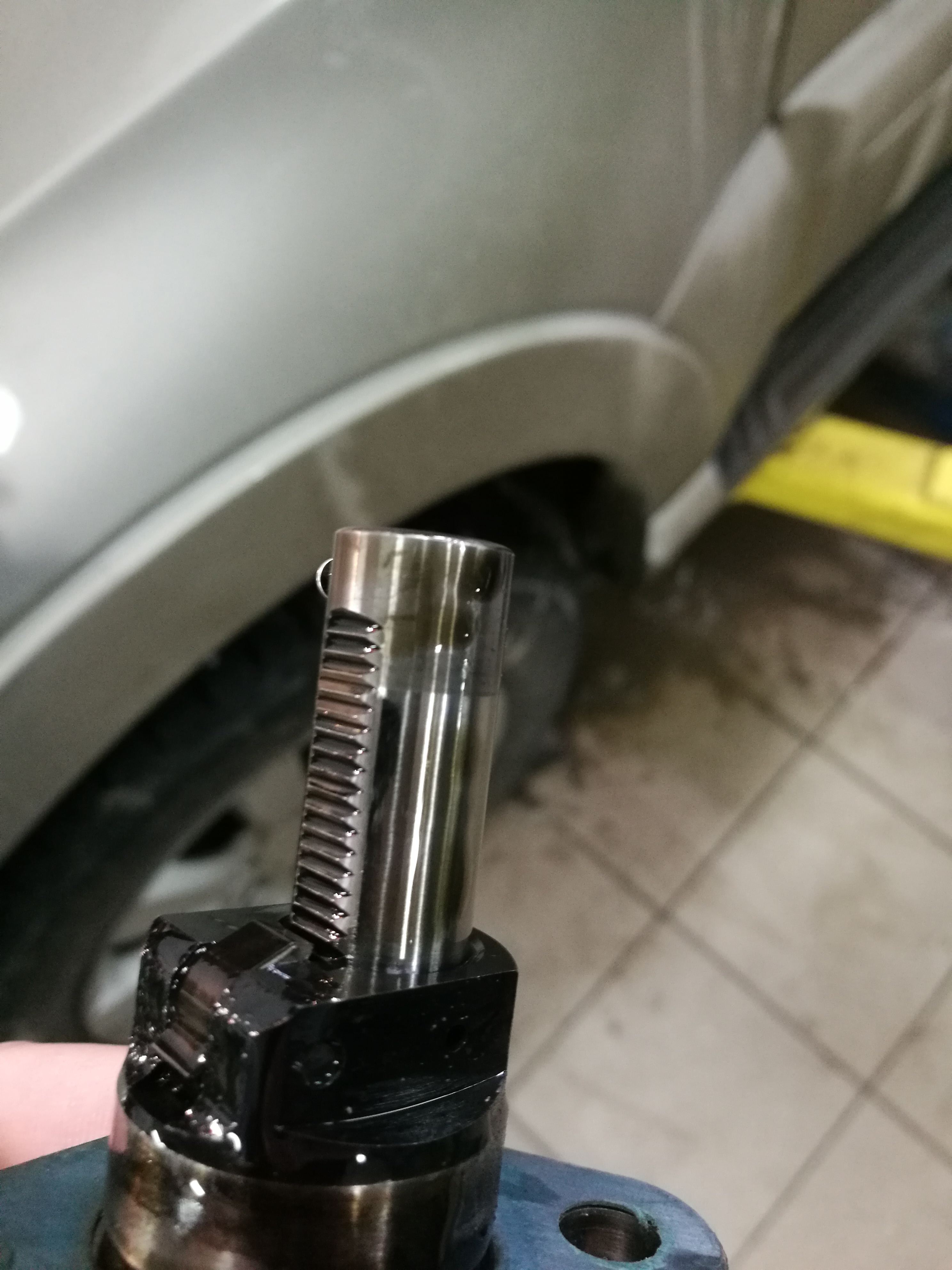

Пробег 200 тыс. Регулировали клапана. Поменял верхний успокоитель и натяжитель. Старый был выдвинут на 4-5 зуб. Скажите по данному признаку можно говорить, что цепь в норме?
