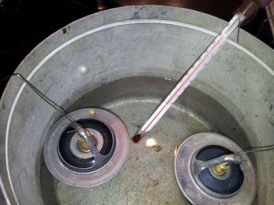

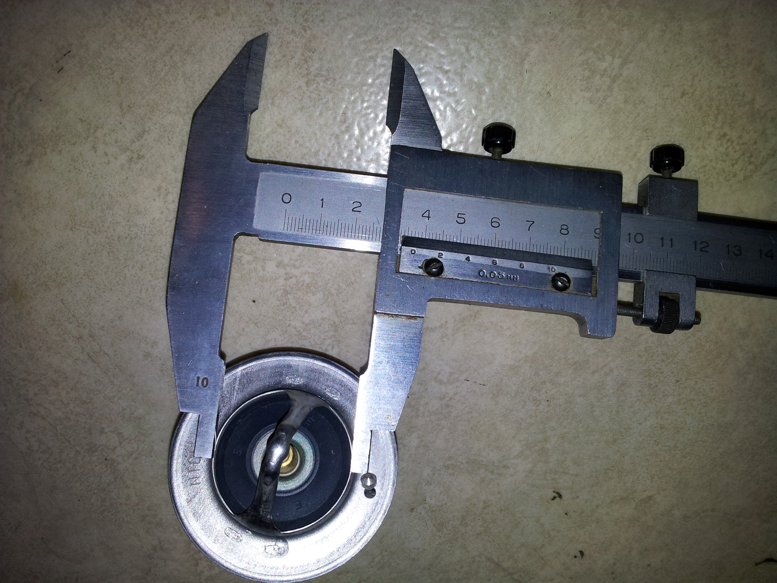

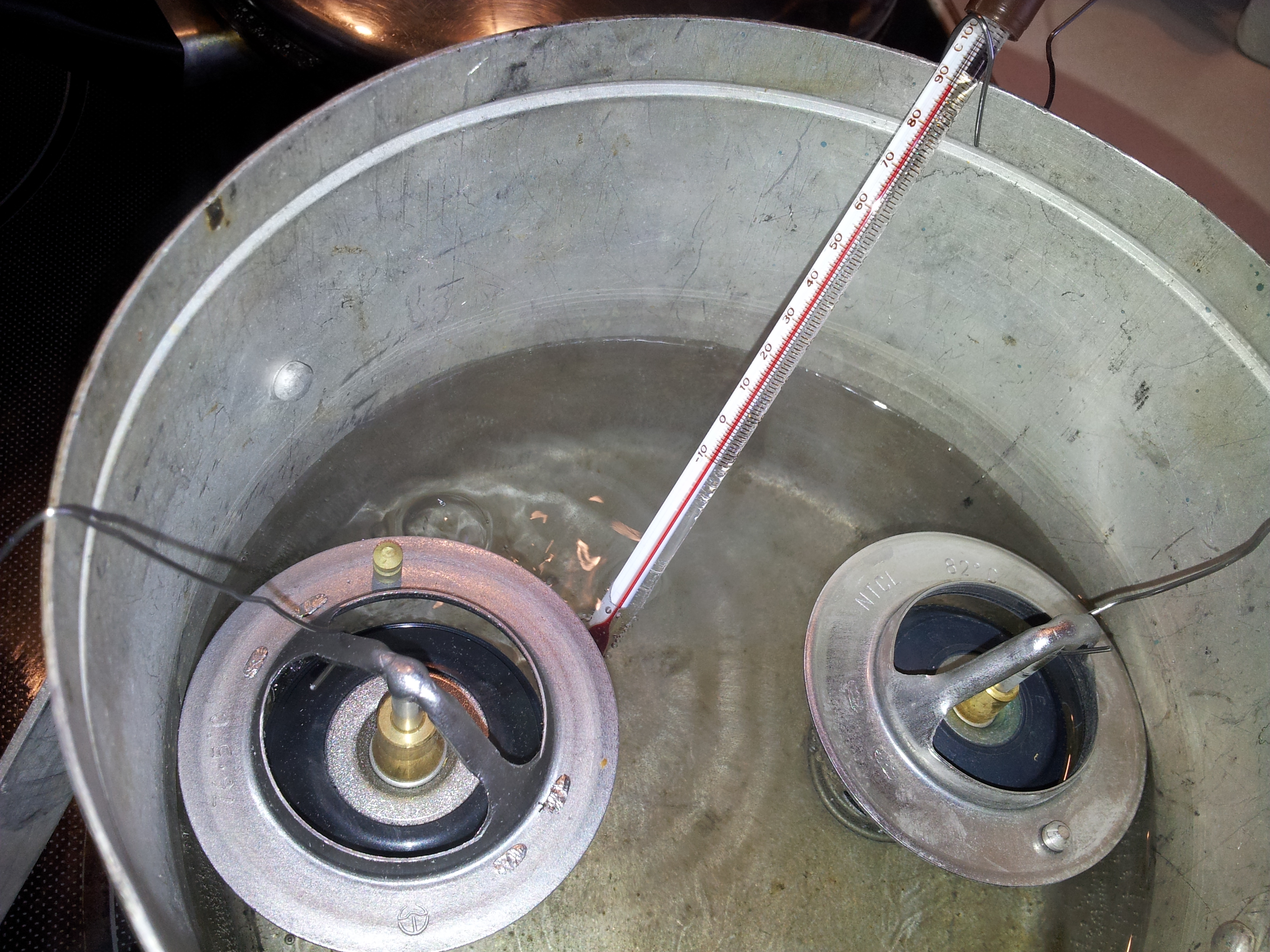

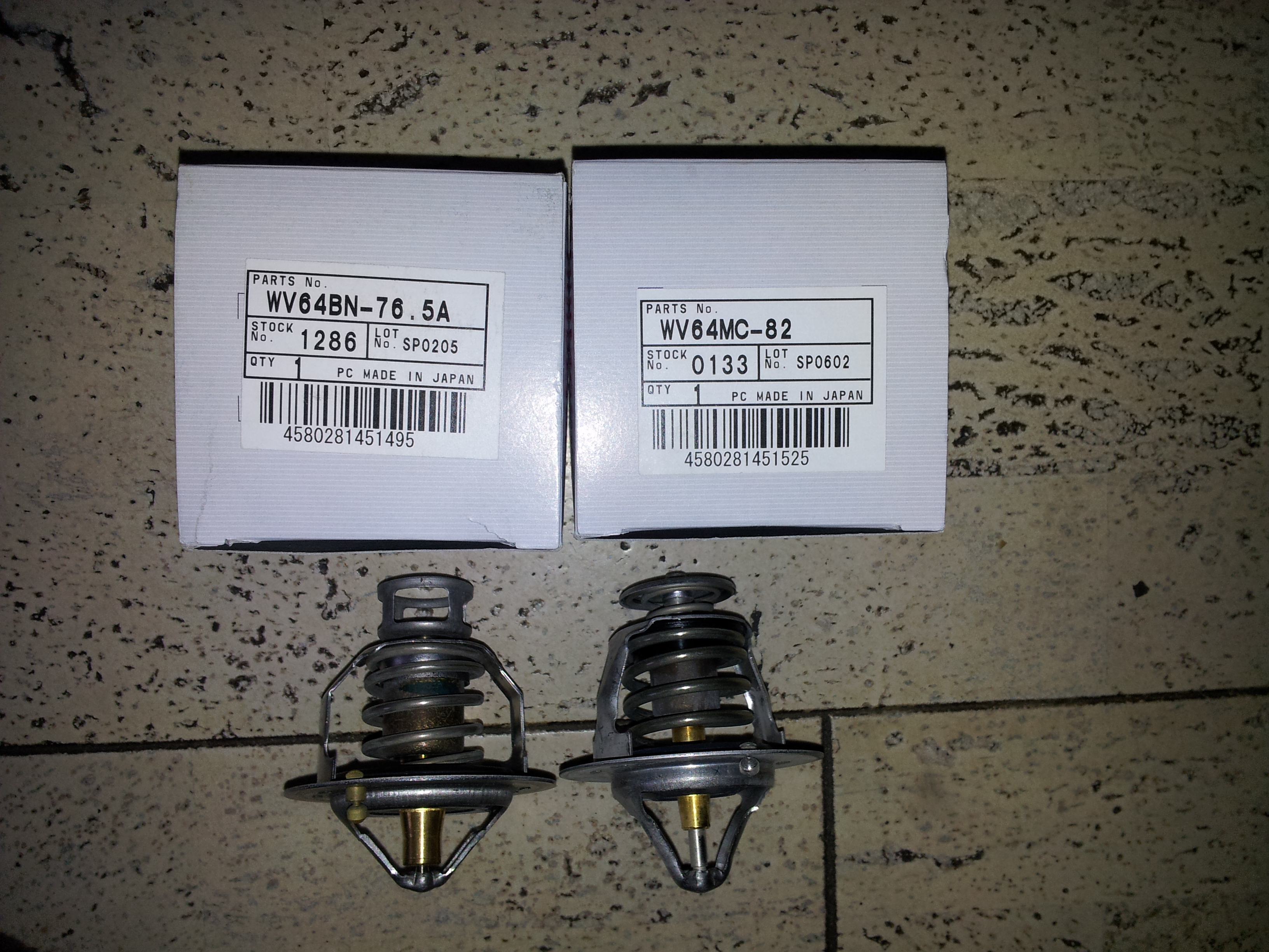

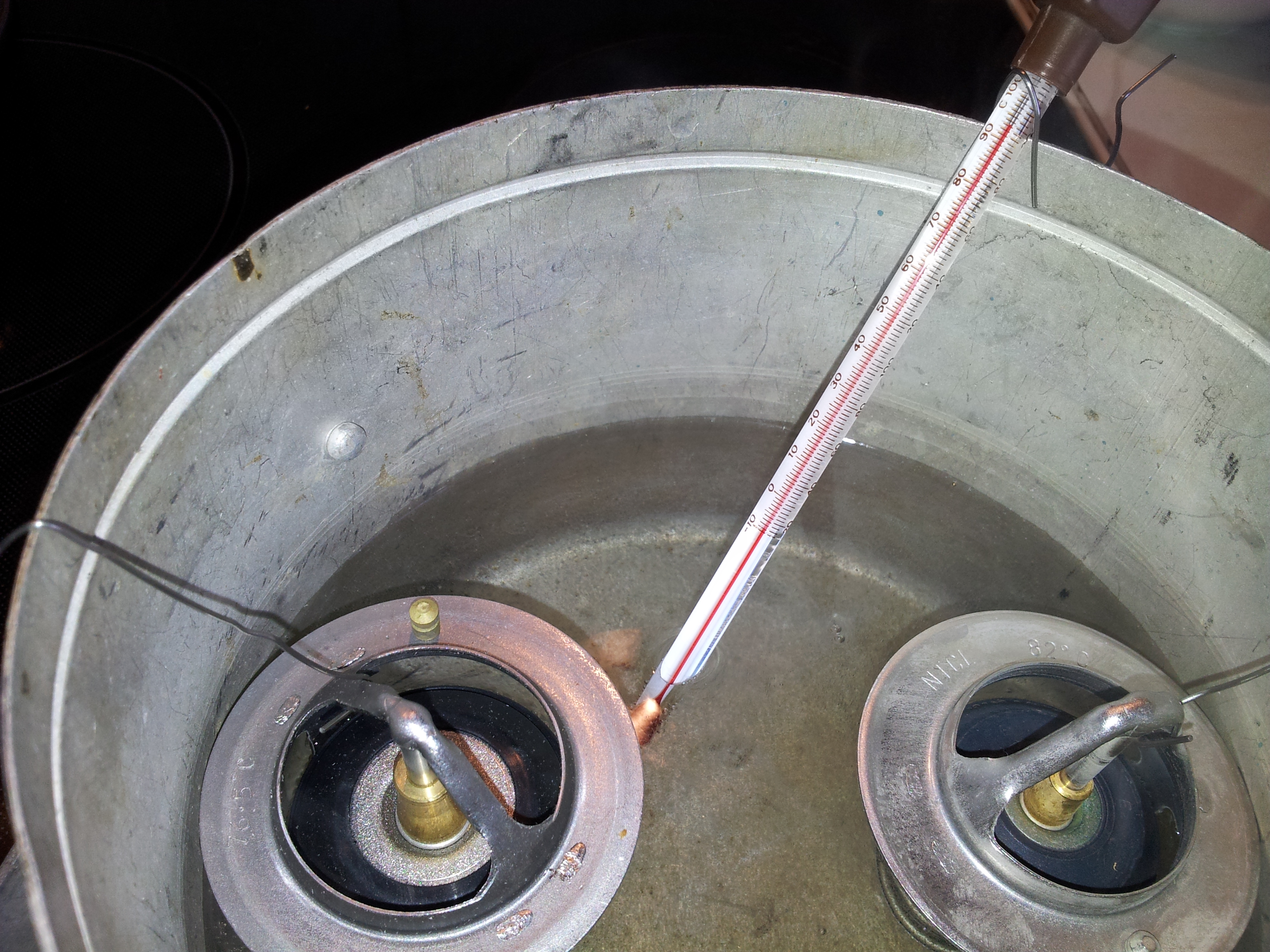

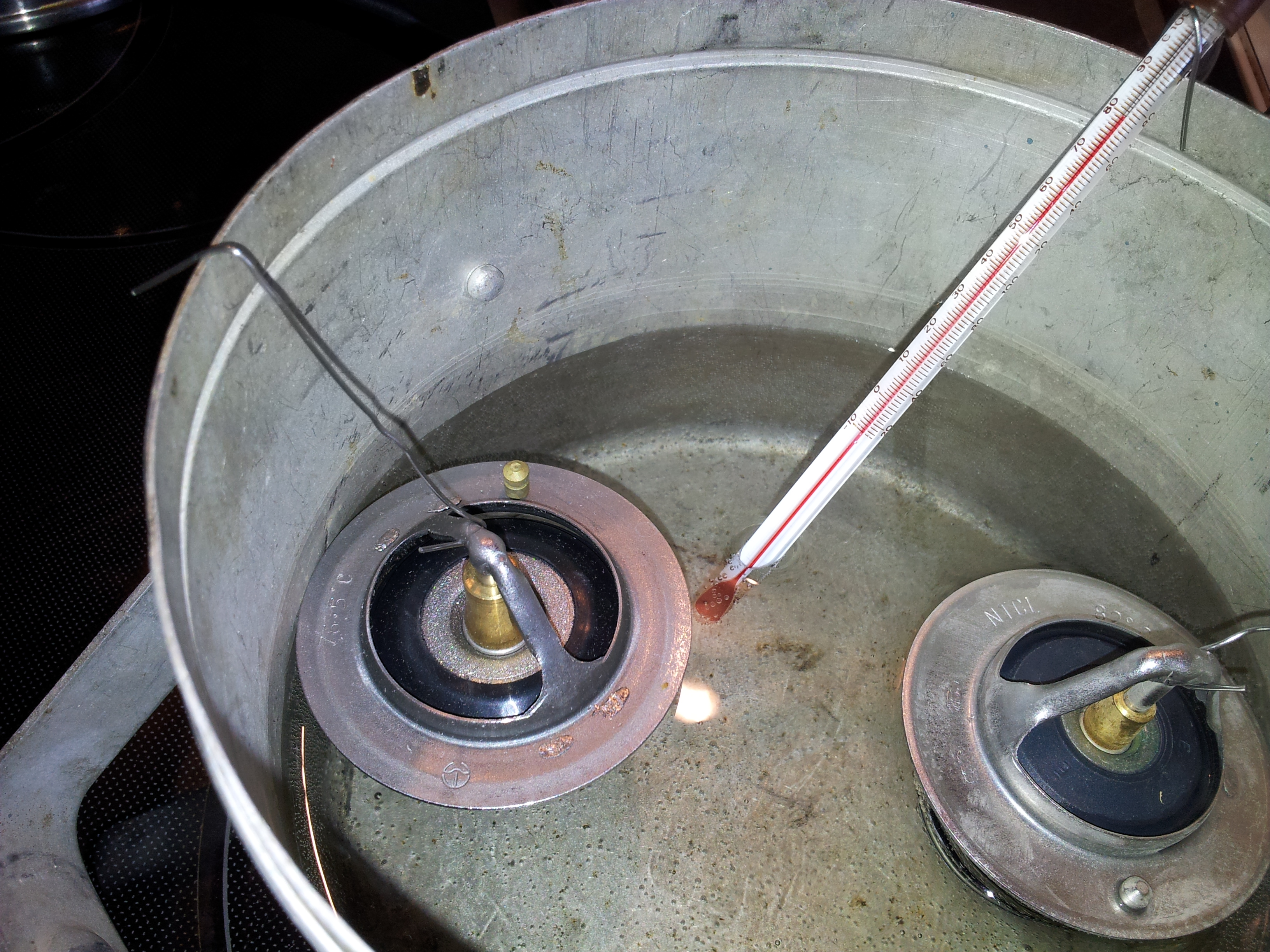

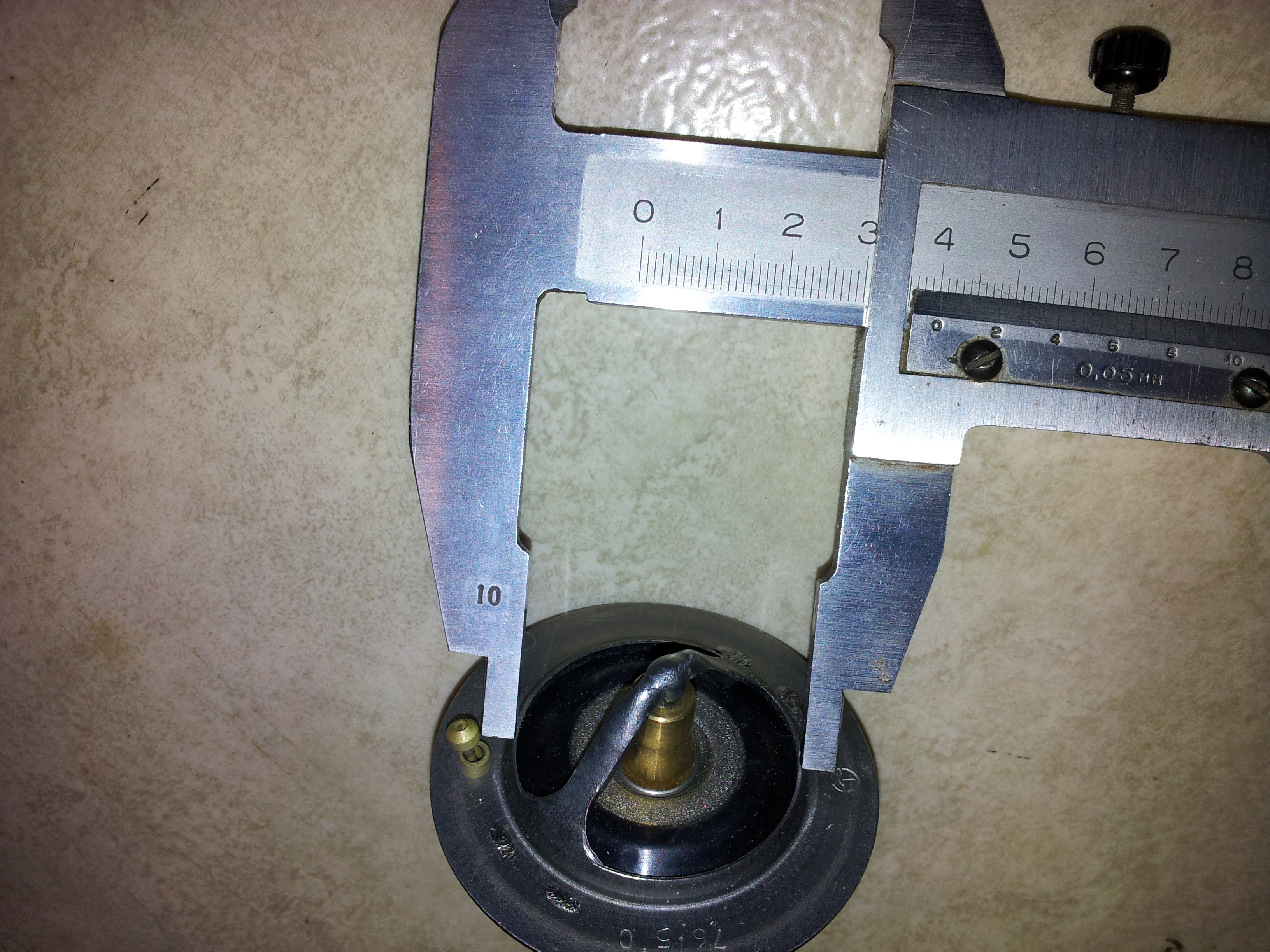

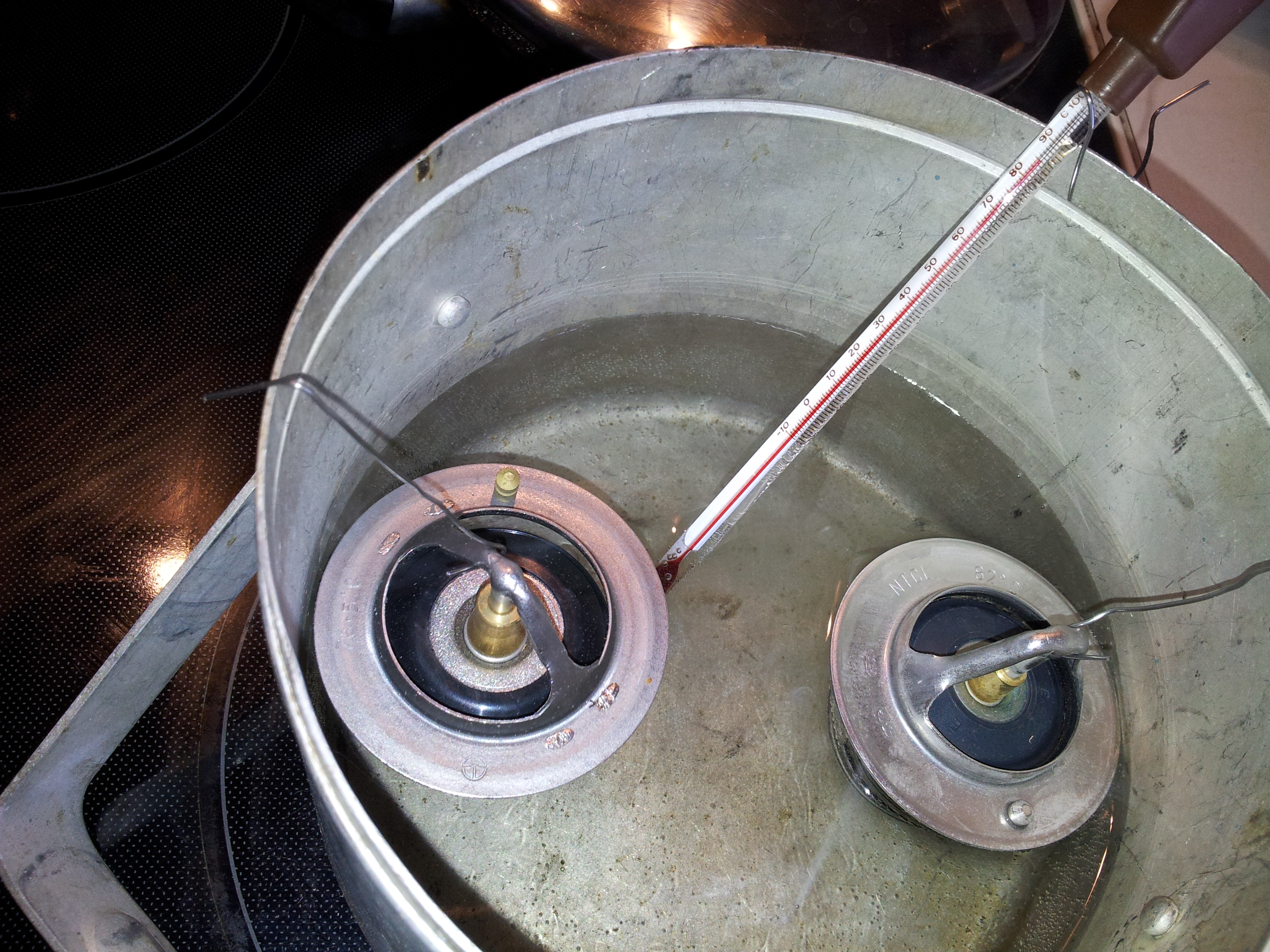

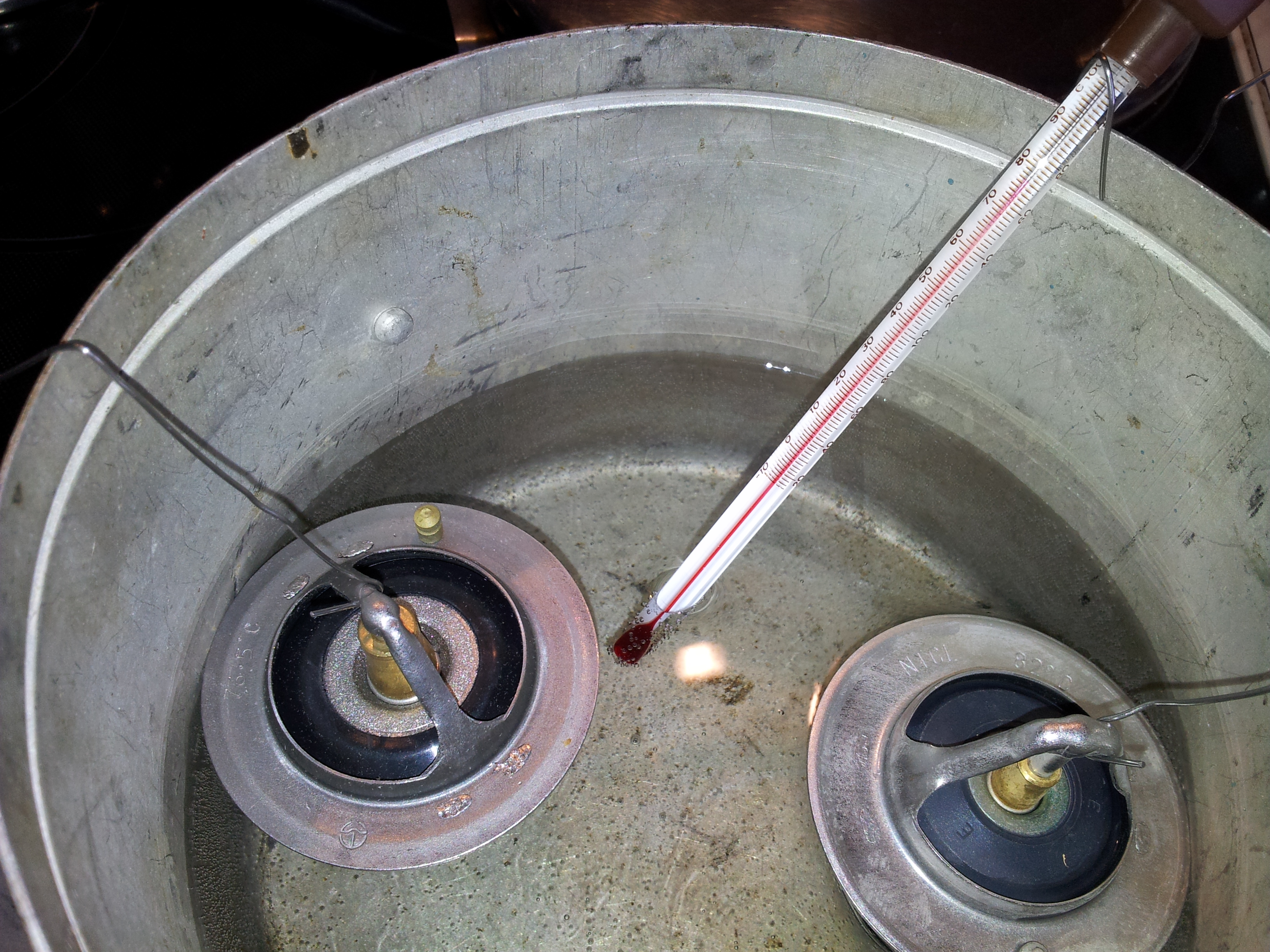

"Сварил" два термостата.
Один на 76.5 гр. второй на 82 гр.
Помимо того, что первый быстрее открывается, у него проходное отверстие 40 мм, у второго 37 мм.
Фото прилагается
Фото прилагается
