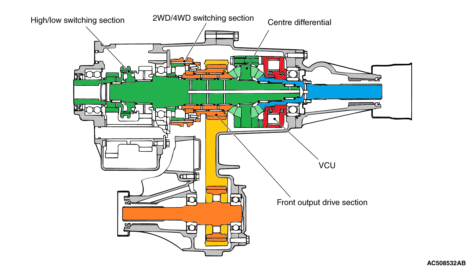

Не, просто снять, гляньте картинку на прошлой странице, красная деталь - она просто снимается с выходного вала.
Нивой стать, да)))
Жипер писал(а): В смысле снять?
Просто снять - на раз-два.
Или удалить из СС-раздатки, с сохранением хоть какой-то работоспособности?
Думаю да, будешь первопроходцем.
Чем заменить то удаленный механизм собрался?
И главное - А НАХУА?????
Просто снять, чтобы иметь дифференциальный полный привод 4H. т.к. сейчас он у меня по сути равен 4HLc
Ничем не заменять, воздух там останется на шлицах ::-D:

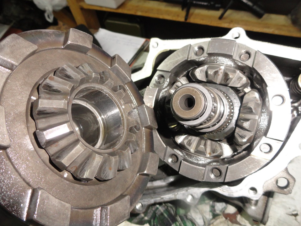

Фото не мое. Видно, что со стороны дифа на муфте нет следов контакта

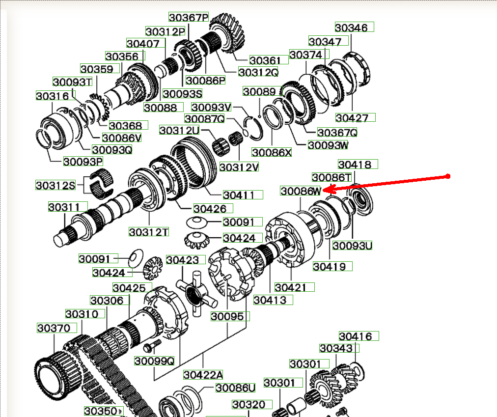

А нафиг за ней спайсер разной толщины подбираемый по каталоху? Вроде она в подш упирает и регулирует положение выходной моркови дифа.
Попробуете - расскажете. :)

Cruelll писал(а): А нафиг за ней спайсер разной толщины подбираемый по каталоху?
А че за спайсер - вот этот что ле?

я на своей схеме его не вижу...
Мне кажется выходной вал в осевом направлении держится подшипником.
Его внутренняя обойма зафиксирована на валу между буртом и стопорным кольцом, а внешняя - на корпусе зафиксирована зажатым между хвостовиком и корпусом кольцом - там кстати спайсер тоже есть, на схеме - 30086T. А указанного стрелкой я в глаза не видел :*DONT_KNOW*:

dmvarlamov писал(а): А че за спайсер - вот этот что ле?
Да, там еще грядка размеров под регулировку, оно и в малом и большом селектах нарисовано.
Да я ж говорю, попробуете - узнаете, там на месте сборки точно выяснится.
Ну или кто тут более опытный в этом вопросе мож подскажет точно.

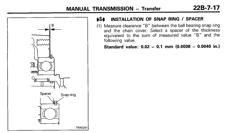

Вот, в мануале нашел что за кольцо. В реале такого не видел.
Судя по этой картинке, внутренняя обойма подшипника упирается не в бурт вала, а в корпус муфты.
Соответственно, если снимать корпус муфты, то туда надо внедрить кольцо буду мерять какой толщины :*CRAZY*:
Спасибо за наводку :*THANK*:
