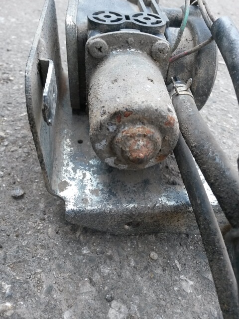

Недавно перенес компрессор бзд и сапун заднего моста в левую нишу крыла. Всем рекомендую это сделать. Фото компрессора отмытого от грязи. Машине 1.5года

да, состояние компрессора впечатляет. у меня компрессор под днищем на омеге (для коррекции фар и положения кузова). машине отроду 15 лет и выглядит компрессор примерно также.

У меня компрессор выглядит еще хуже, но пока работает. ТТТ.
Как окончательно заржавеет, то куплю новый и поставлю конечно же в сухую нишу.
Странно, что японцы этот механизм "всем ветрам" открыли. Он вроде и не греется, чтобы его специально на обдув ставить.
С другой стороны пока ведь работает и в штатном месте...

Вот и на моем авто после двух зим потрескались шланги сапуна и блокировки мостаNapic писал(а): В тесте участвовали
1. Штатный, оригинальный шланг БЗД 2010 года выпуска
2. Кислородный шланг черного цвета МОРОЗОСТОЙКИЙ, как у olegro
3. Кислородный шланг синего цвета (фото на сообщении выше) фирмы aurora Россия.
4. Топливный шланг обратки карбюраторной десятки 2110. В магазине стоит 75 рублей, продается одним куском ~1.1 метра. Штатная деталь российского АВТОВАЗа.
Итак итоги:
1. Штатный оригинальный шланг сломался как сухая ветка.
2. Кислородный шланг черный МОРОЗОСТОЙКИЙ как у olegro встал КОЛОМ и потребовалось достаточно сильное усилие чтобы его согнуть на 90 градусов.
3. Синий кислородный шланг был довольно мягок, но тоже поддубел.
4. Шланг обратки от десятки выглядел таким, как будто его никуда и не засовывали. Был мягок и поддатлив, просто шланг был ледяной на ощупь, а по мягкости как летом!
В итоге первое место занял шланг от отечественной машины!
P.S. Некоторые правда и компрессор переносят в нишу, но увидав на фото, что он окисляется уже через год
