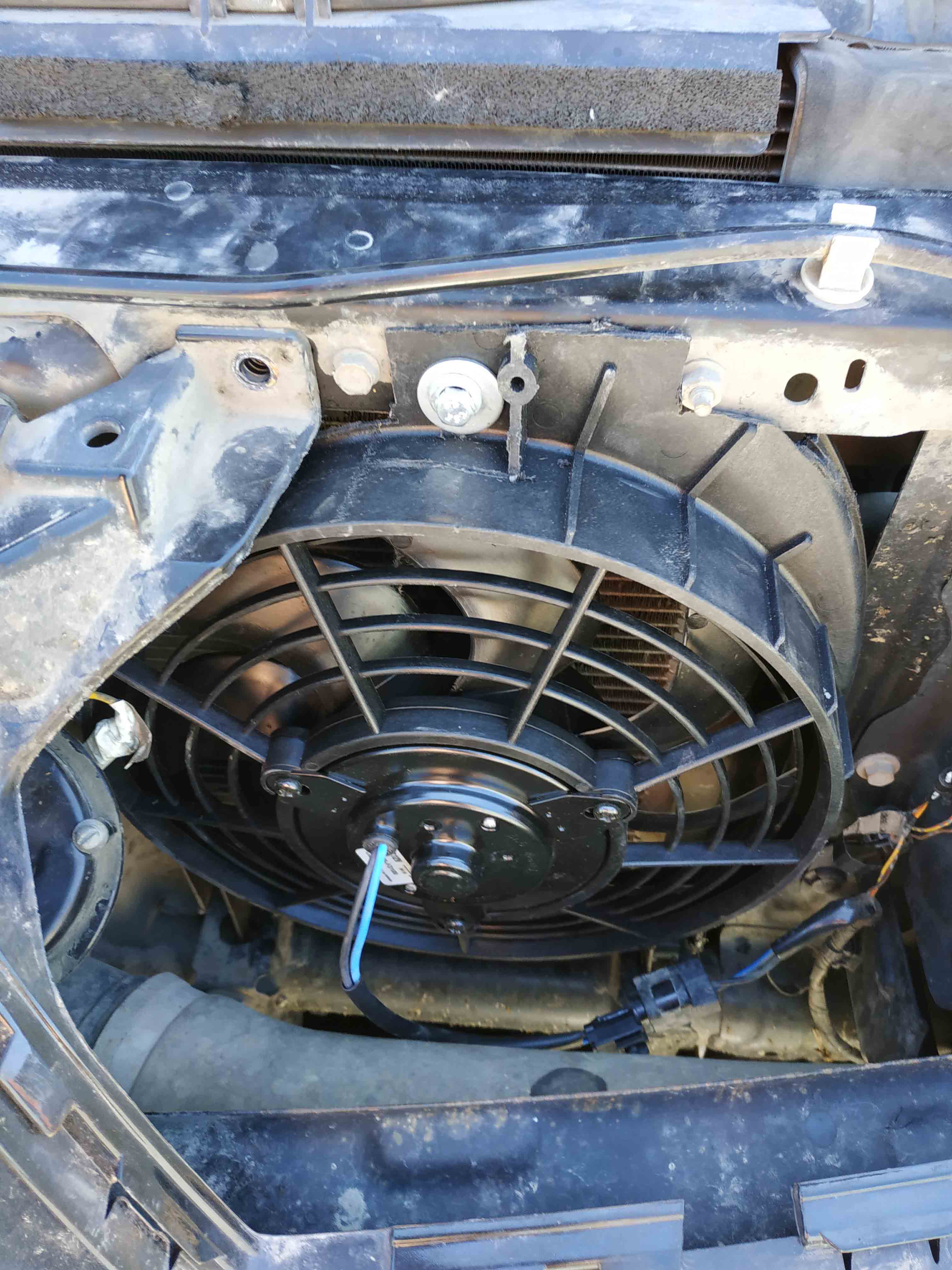

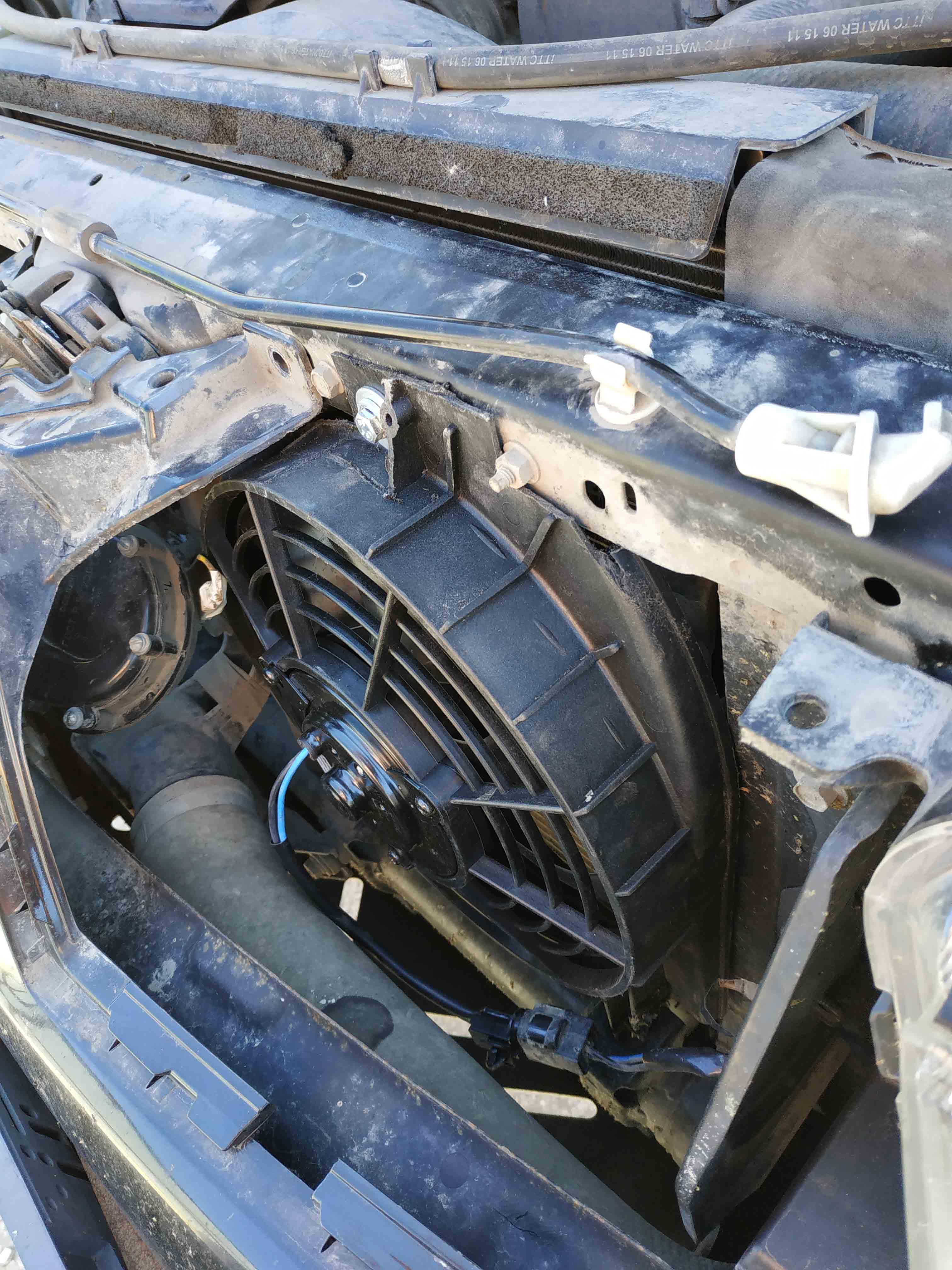

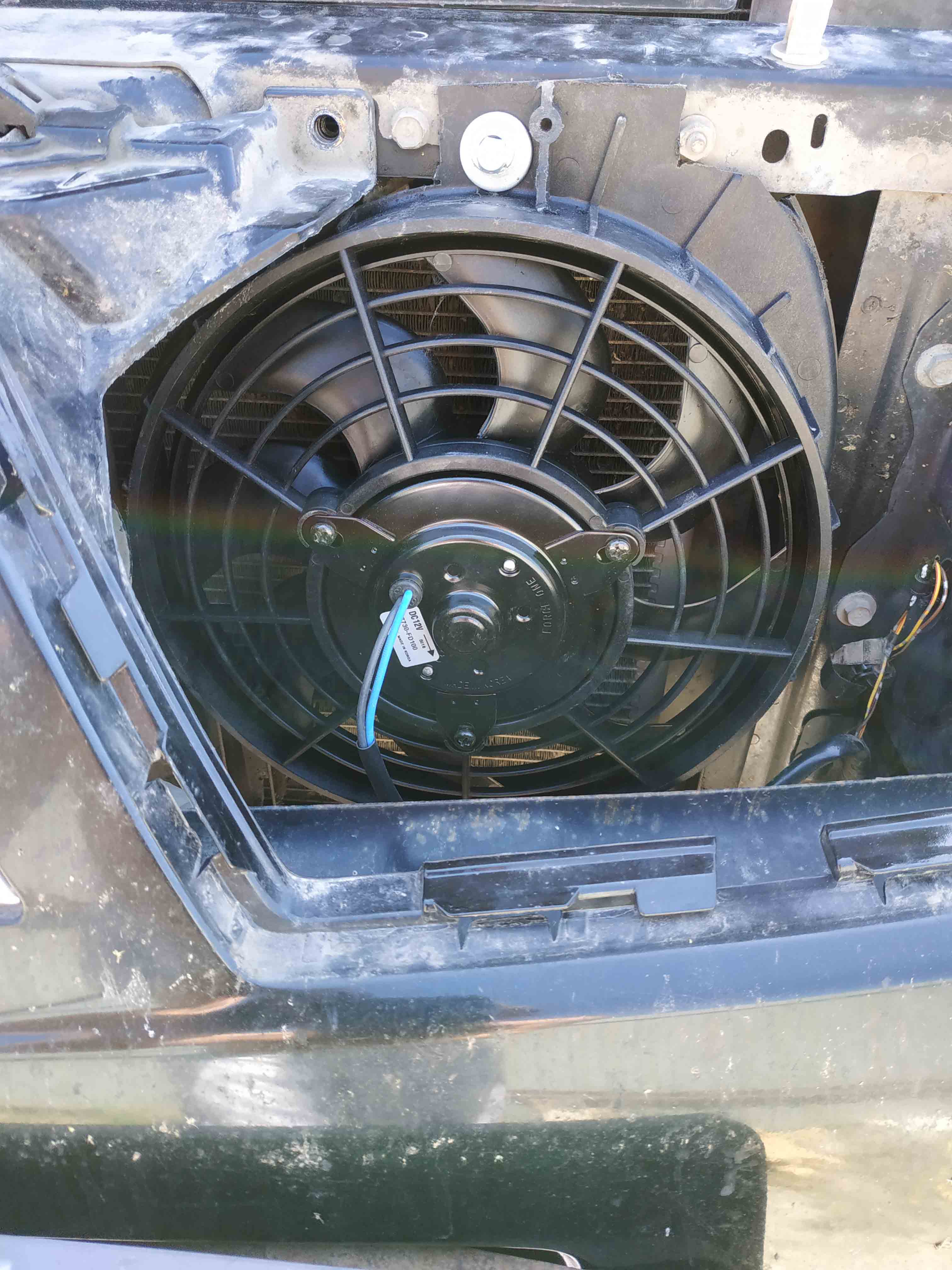

В июле поставил корейца OnnuriGCFK-018, на екзисте в районе 1800р. Полчаса колхоза болгаркой и стоит как влитой. Реле от калины.Всё работает.Болт в гараже по месту подобрал.
