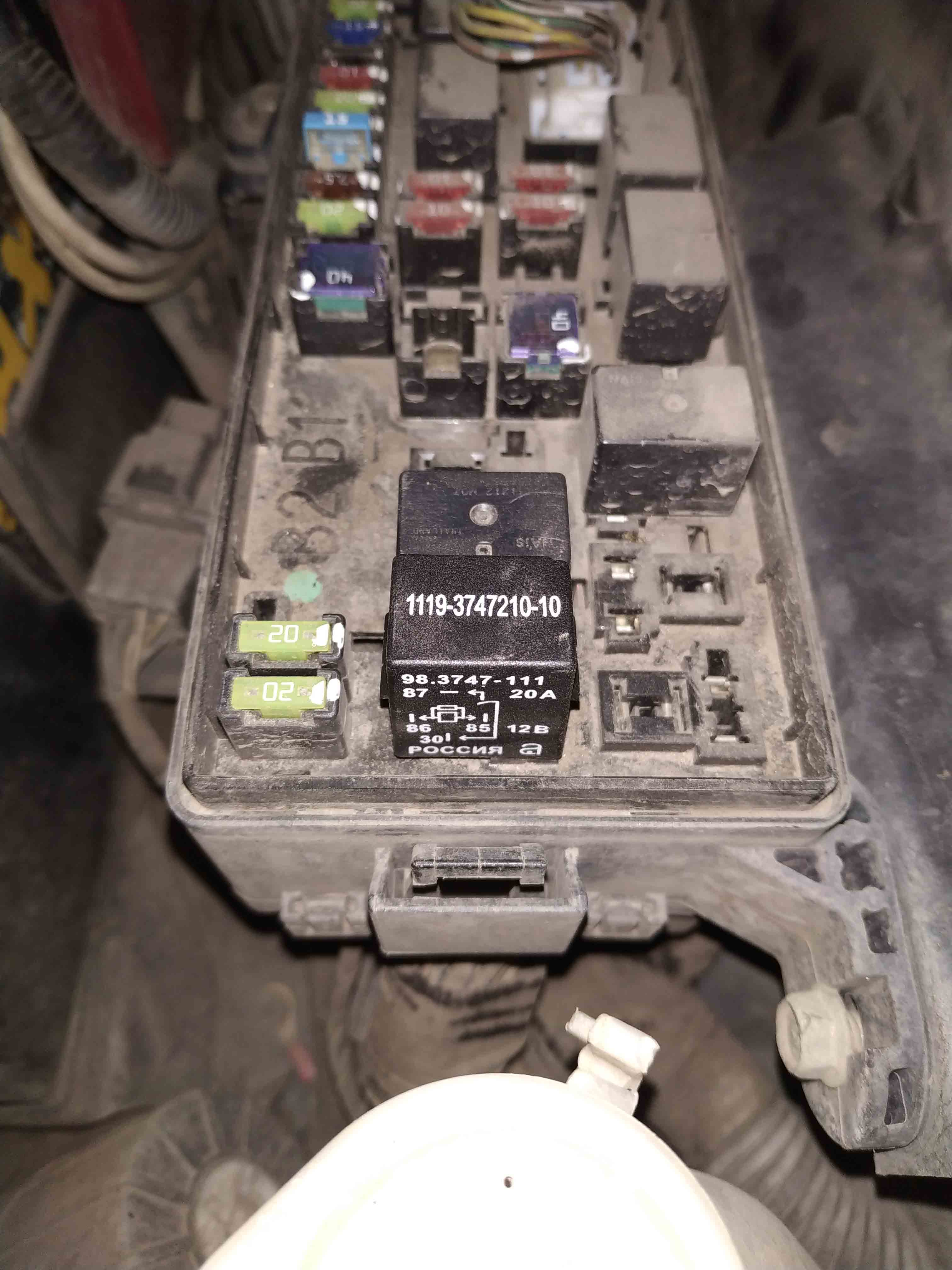

maksg21, Доброго времени суток, подскажи марку релюхи, присмотрел вентилятор такойже как и у тебя на емексе 1060р, думаю замутиться и поставить. Подскажи, внизу тоже подпиливал ножки или оставил как есть.

Igik75 писал(а): Доброго времени суток, подскажи марку релюхи, присмотрел вентилятор такойже как и у тебя на емексе 1060р, думаю замутиться и поставить. Подскажи, внизу тоже подпиливал ножки или оставил как есть.
Оставить как есть не получится.Пилил.Рулетка и болгарка с маленьким диском, на даче, прямо на газоне.Мерил подгонял.Главное не лишкануть. Ножки по форме выпилил.Реле то же, что противотуманках рядом. Вытащил, в магазе показал,взял.

ставил электровентилятор дополнительный для кондея. реле какое то копеечное вроде от жигули ( там место есть для него, здесь в теме есть подробнее).
алгоритм: при включении кондея ( нажать кнопка включения кондея , плюс обороты вентилятора печки-кондея не важно в положение каких оборотов вентилятора печки-кондея) сразу включается вентилятор новый, затем повышаются обороты мотора ( как при включении печки при холодном моторе ) через десяток секунд выключается вентилятор новый, падают обороты двигателя, после уж не помню сколько паузы опять щелк-включился вентилятор новый, поднялись обороты и так все время при стоящем авто. во время движения вентилятор крутится постоянно, обороты не повышаются ( даже когда катишься на нейтрали)
ПС реле не пилил, уже не помню или полностью влезло, или оставил на сколько влезло)

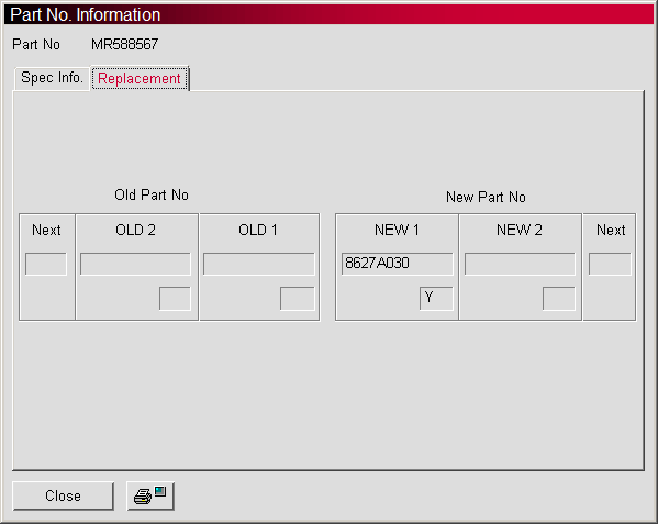

MAX68 писал(а): Реле MR 588567 больше не продаётся, сняли с производства из-за питтинга контактной группы. Поставил замену 8627A049.
Вообще-то замена MR588567 - это 8627A030.
Замена MR588567
Замена MR588567
MR588567 replacement.png (11.13 КБ) 2501 просмотр

lbhp писал(а): Вообще-то замена MR588567 - это 8627A030.
Устаревшая информация.
Митсубиси моторс меняло реле так — черные Nais (MR588567) — зеленые Nais (8627A011) — синие Omron (8627A024) — черные Panasonic (8627A030) — последние оранжевые Panasonic (8627A049)
