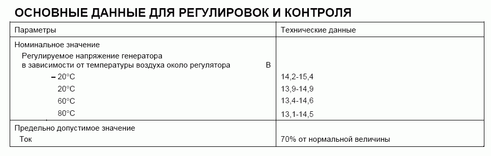

Все.Проверил я напряжение на проводе s ,все нормально там,когда машина выключена туда приходит 12.7 вольт ,как заводишь приходит 14.6 ,на аккуме при этом 14.7 значит падение в пределах нормы?и напряжение 14.7 получается тоже норма для такой температуры когда на улице -5 , если верить этой таблице в книжке .Сигналка починилась путем вытаскивания вставляния разьемов,предохранителей,и релюшек на ее блоке.ВОт
- Вложения
- Безымянный.jpg (29.83 КБ) 738 просмотров
- dvm99
- Сообщения: 22794
- Двигатель:: 6G72, 12клап.,
- Откуда: Свердловская обл.
- Благодарил (а): 779 раз
- Поблагодарили: 1121 раз
Re: ВСЁ что касается генератора!! задавайте вопросы!!
Если 100-амперный пред не сгорел, то в идеале ничего не могло произойти.Ruslan116 писал(а):Короче я при сьеме генератора забыл скинуть клеммы аккумулятора,и когда откручивал плюсовой провод от генератора закоротил его ключом на корпус генератора
Единственное- массы, идущие от АКБ и кузова к моторору.
Если контакты были хиленькие, то такая "поджарка" могла их добить.
Ты в какой момент замеряешь напругу?Ruslan116 писал(а):ща напряжение зарядки держит 14.7
Учти, когда генератор холодный, он завышает напряжение.
У него внутри есть термокомпенсация.
Типа холоднее на улице- напруга заядки выше, когда тепло- напругазарядки снижается.
14,7В для холода- это нормально.
В -20 град на улице должно быть ещё выше.
ЗЫ
Ну вот, покая пост писал, сам допёр...

да,допер)Спасибо)Зря тревогу бил только)Ну за то терь более или менее изучил как все устроенно)И терь 10 раз проверяю скинул ли клеммы)dvm99 писал(а):Если 100-амперный пред не сгорел, то в идеале ничего не могло произойти.Ruslan116 писал(а):Короче я при сьеме генератора забыл скинуть клеммы аккумулятора,и когда откручивал плюсовой провод от генератора закоротил его ключом на корпус генератора
ЗЫ
