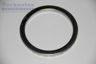

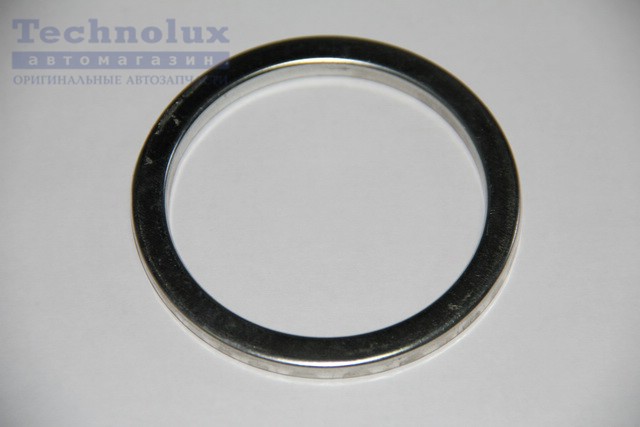

а у меня там прокладка стояла..типа кольца волговского..хз
как то так
Pteradaktel
Сообщения: 16362
Мой автомобиль(и):: Pajero2
Откуда: Пермь
Откуда: Пермь
Благодарил (а): 109 раз
Поблагодарили: 311 раз
Re: 4D56T Моя первая капиталка.
Сообщение Pteradaktel »
типа такого
оно и обжималось.
как то так

Pteradaktel писал(а):типа такого
оно и обжималось.
как то так
:*DONT_KNOW*: у меня не было и нет ::-D: .Надо схемку глянуть :*SCRATCH*:

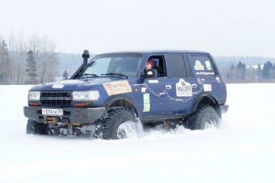

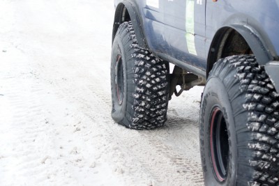

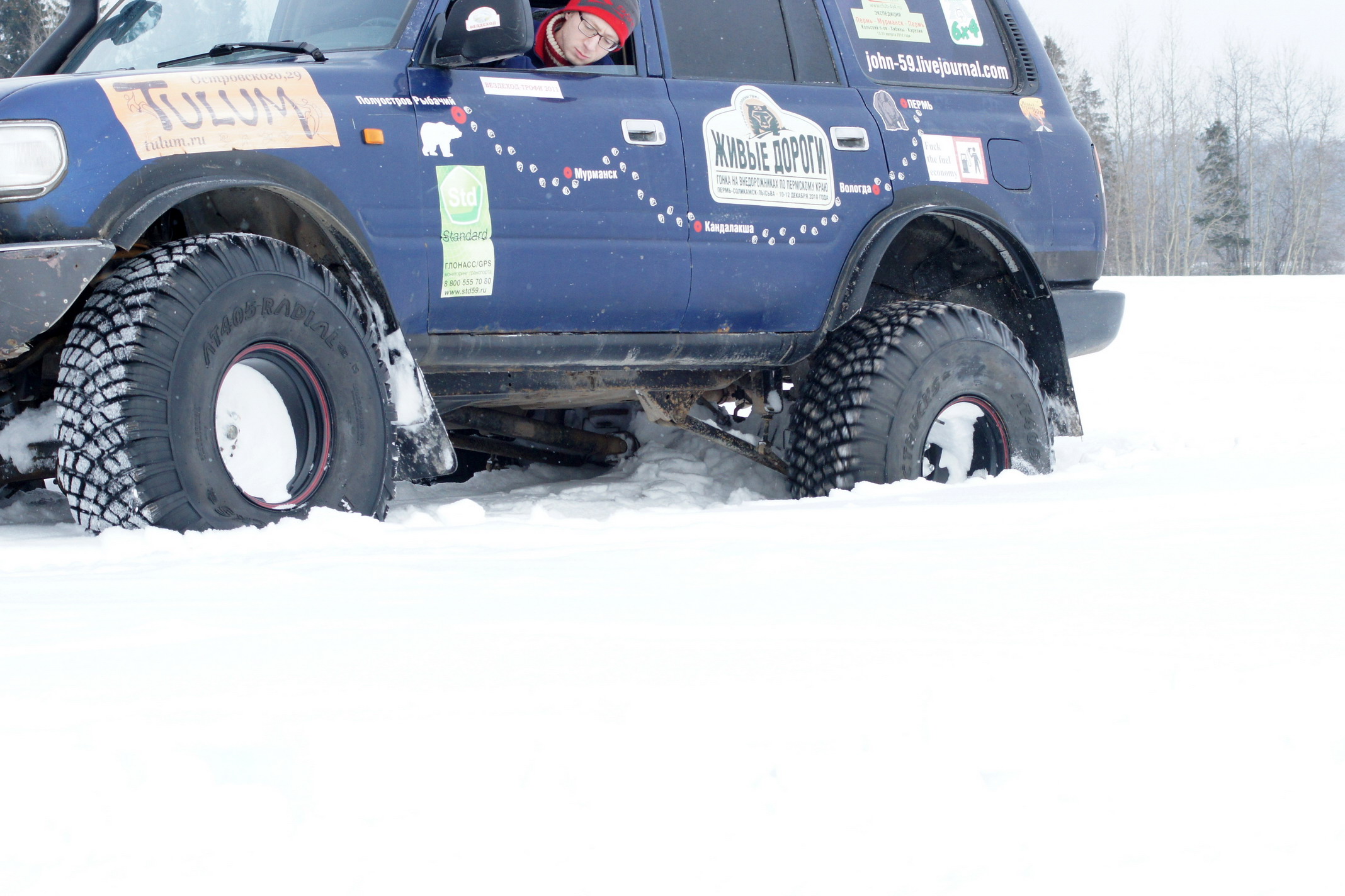

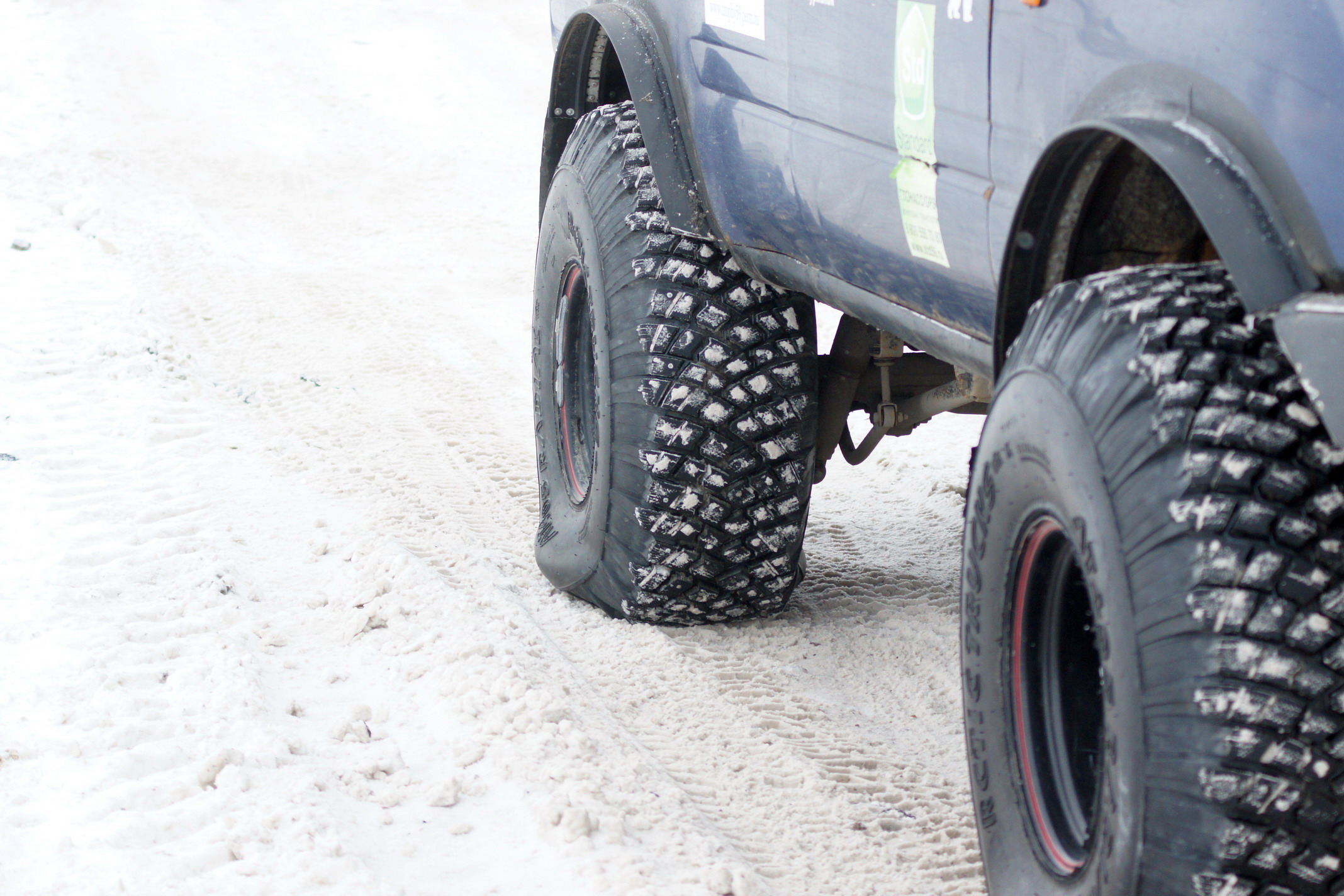

Фил, как и обещал, фотки кукурузника, обрати внимание на пороги и крылья..вобщем все что черное
если интересно, то темку создадим и там все опишу..
как то так

Саня, я ничего не понял. Сделано офигенно, то, что хочу сделать себе. Пороги ваще на сектор трубы похожи :=-O: Ты уж растолкуй, а? :*THANK*:
