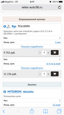

Boyёк писал(а):
Злыдня писал(а):Проще купить английский комплект...
именно этот комплект в РФ не продается, нигде нет в наличии и заказы на него не принимаются.
В мск есть в наличии;) до врн 3 дня

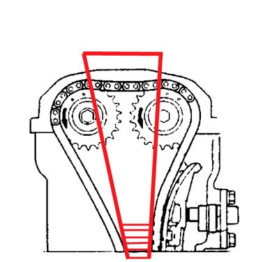

Как бы еще померить в этом "самом узком месте".

Берешь лист картона, вырезаешь длинный узкий треугольник (на рисунке показан красным цветом), вставляешь между ветвями цепи. Можно сделать разметку на треугольнике, можно просто нажать сильнее, чтобы ролики цепи оставили на нём отметины и замерить между ними. Точность до восьмого знака после запятой там не нужна.

Gennka писал(а):Как бы еще померить в этом "самом узком месте".
Забираешь у ребёнка школьную линейку (она шириной как раз 20мм) засовываешь в мотор и относительно неё смотришь. ::-D: Ну, а лучше линейку просто приобрести (лучше металлическую), чтоб ребёнка не обидеть. :)

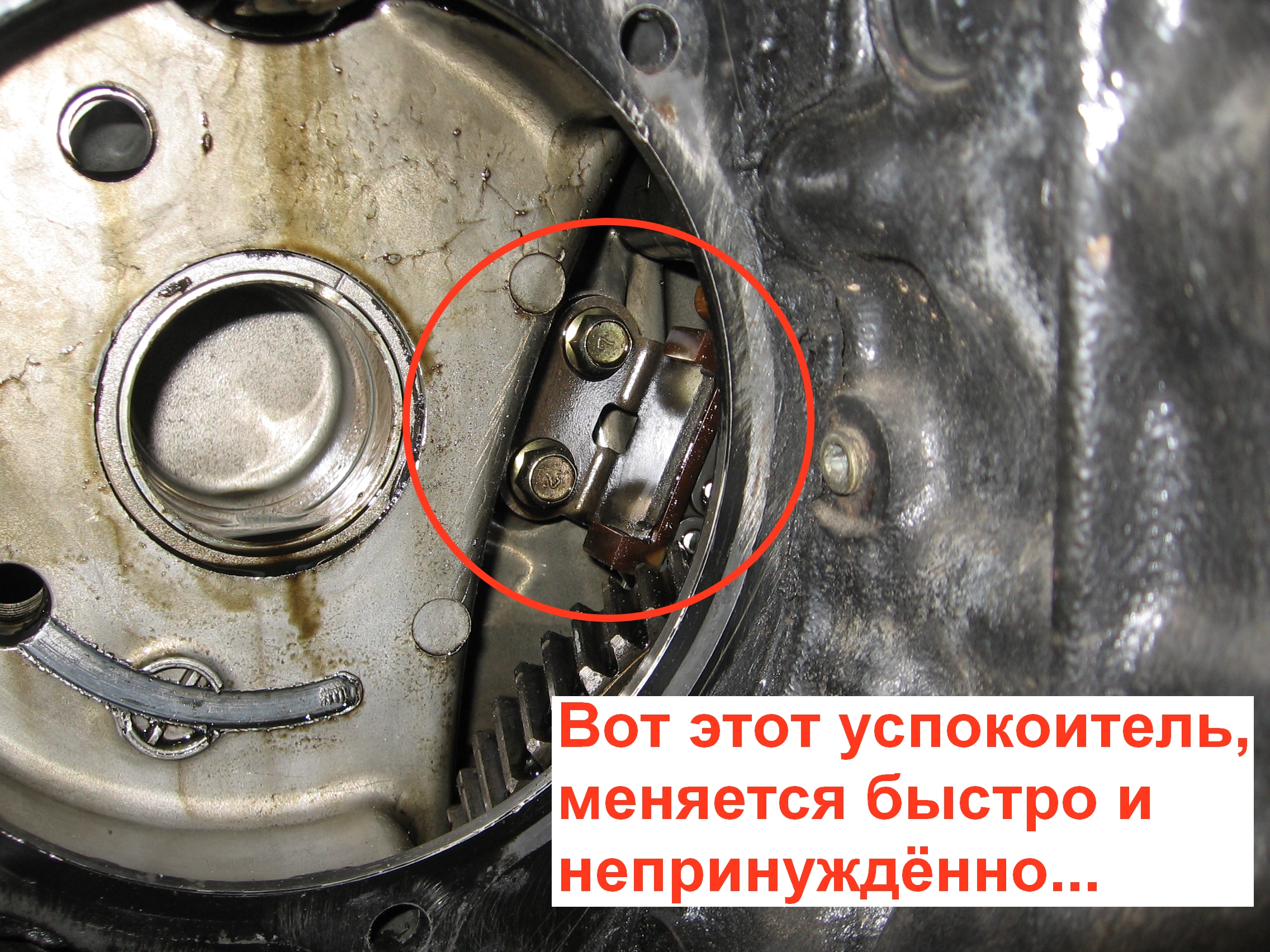

Дополню. Самый мелкий успокоитель, который монтируется на лобовину, тоже, сволочь, доступен для замены без "раскидать полмотора".
Кто сказал - "через посадочное окно ТНВД"? Молодец, тащи зачётку. Я несколько лет лазил, пардон, в эту дырку, а заглянуть поглубже всё как-то повода не было. Заглянул вот... Расстроился по поводу того, что раньше не сообразил этого сделать...

Злыдня писал(а):Дополню. Самый мелкий успокоитель, который монтируется на лобовину, тоже, сволочь, доступен для замены без "раскидать полмотора".
Вложение Timing Chain Plate_4.jpg больше недоступно
А можно узнать, чисто для общего развития, что это за пропил такой? От чего он?
