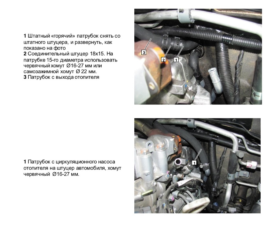

Вебасто то как раз есть. И есть вопрос про вебасто! Когда еду и включаю вебасто есть такая особенность , температура двигателя растет а из печки иногда ( циклично ) дует холодный воздух ( хотя настойки печки не трогал ). Когда вебасто выключается все в норму входит. Возможно ли помпа вебасто как то влияет на печку ? У кого нибудь сей ньанс присутствует ?
Подскажите как решили вопрос?? Может быть у кого нибудь еще такое было? Печка начинает дуть холодным именно на средних оборотах... На 2х тысячах примерно... На холостых или высоких - жара, а на средних (рабочих) оборотах - холод. В городе с вебастой из за этого не поездишь. В начале зимы было не заметно, а когда начались холода до - 40 стало очень заметно.
Устанавливали по этой инструкции http://doc.webasto-russia.ru/Car/Mitsub ... vo_d_R.pdf

98,9% направление насоса перепутано! См.гидравлику, состоящую из 2-х шлангов.

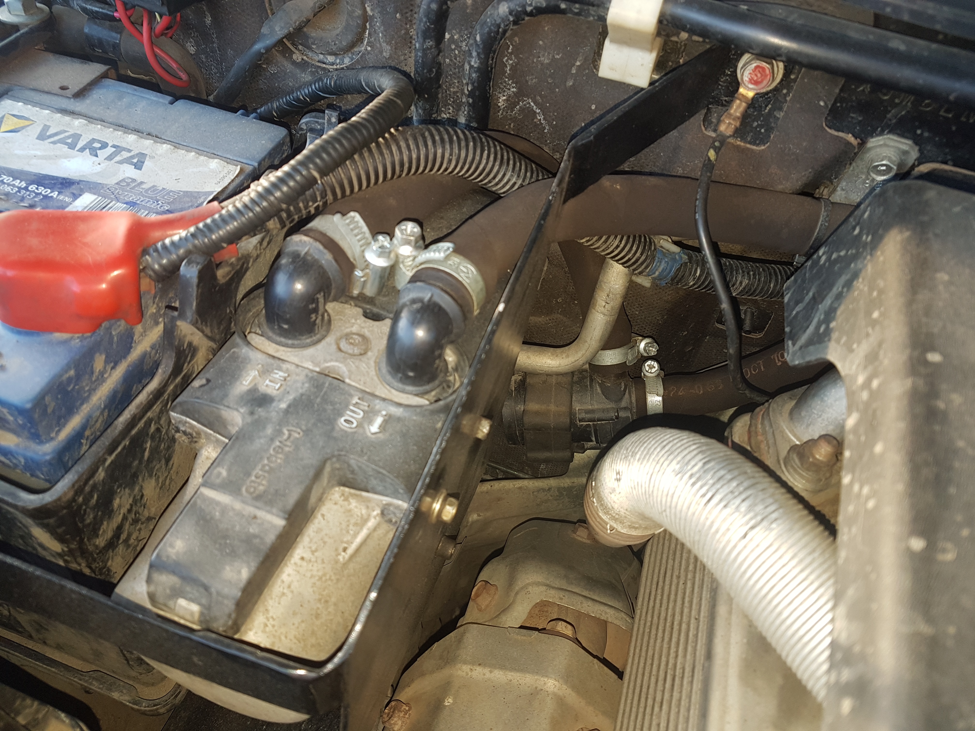

Сегодня ещё раз все перепроверили. Завтра сфотографирую все. Может и правда в трёх соснах заблудился))

Я тоже самое думаю, но вчера специально подключение проверяли. Сегодня сделаю фото и видео вместе посмотрим)

Там в Вебастовской инструкции ошибка - у нас "горячий" патрубок печки не верхний, а нижний, поэтому врезаться нужно в нижний. Имхо

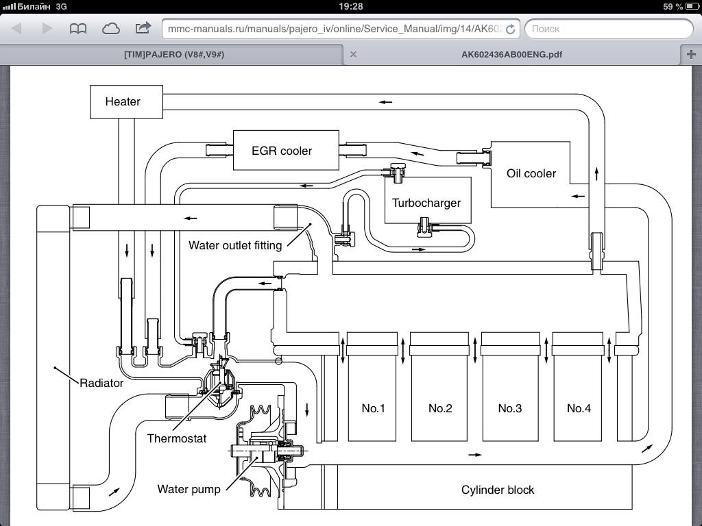

A - из ГБЦ, G - в термостат, помпа
У самого такая же фигня. И печка работает как качели - какой насос победит, туда и течет, а если "ничья", то печка дует холодным.
Пока не пользуюсь Вебастой как догревателем, ни хочу сам туда лезть. Совмещу с очередным ТО, пусть сами исправляют свои косяки.

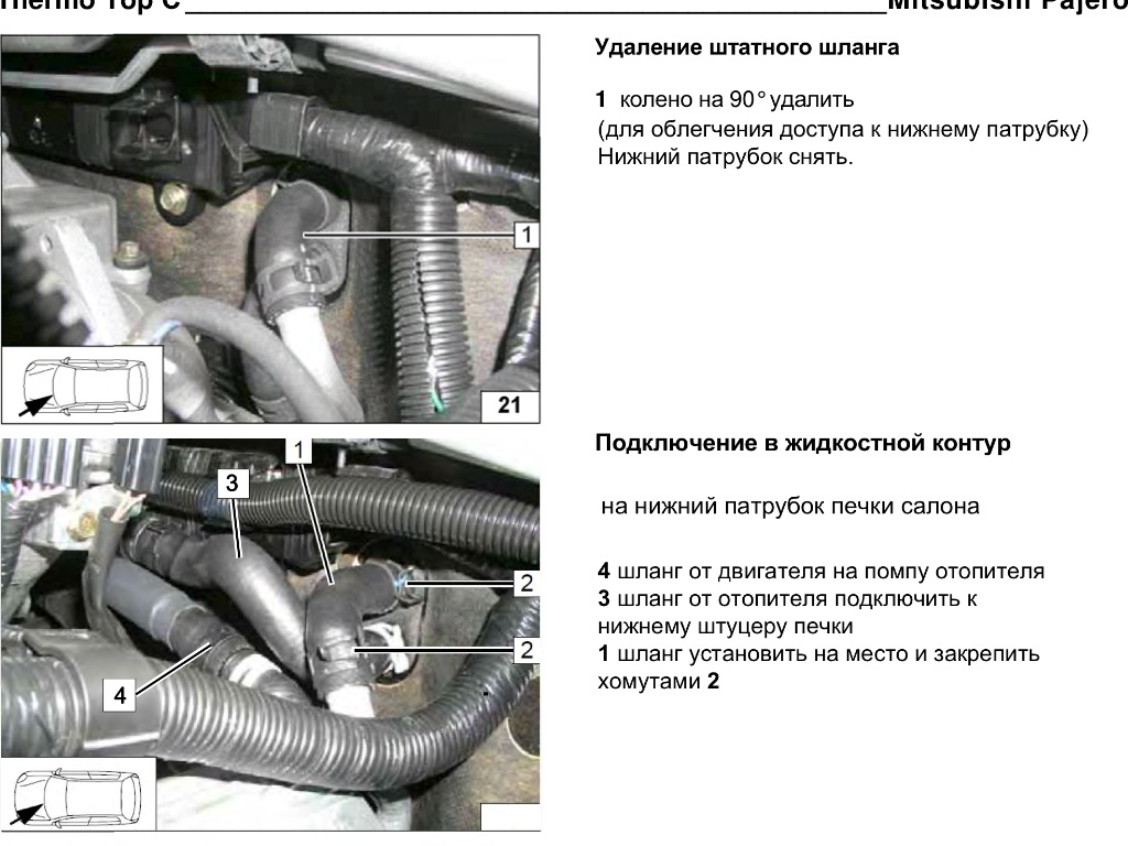

Сегодня был у дилера. Косяк по подключению признали, хоть и подключение было согласно инструкции. Не смотря на давность события переделали всё бесплатно.
Подключились к нижнему патрубку печки, вот так
Поехал, включил Вебасту на догрев. Попробовал на разных скоростях и оборотах. В салоне жара. Это даже не Ташкент, это Аль-Азизия какая-то. Ладно, посмотрим как будет в морозы.

Что то вы меня совсем запутали))
Какая трубка всё таки "ПОДАЧА", а какая "ОБРАТКА" ???
Подключал в первую очередь для тепла в салоне (заводится он и так норм) поэтому важно чтобы вебаста работала как догреватель.
Скидываю фото и видео как подключено у меня.

Pajeрик 001 писал(а):Значит все таки ошибка в инструкции...
Да, именно в инструкции для Эво
