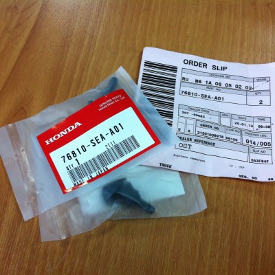

Итак, сегодня наконец дошли руки поменять форсунки. Отчитываюсь.
После прочтения этой темы, заказал на Exist`e веерные форсунки от Honda Accord 76810-SEA-A01
Заказывать нужно 2 штуки, именно правые, т.к. именно у правых разьем подключения смотрит вниз, как у наших.
форсунки 76810-SEA-A01
Замена заняла не более 20 минут, включая настройку высоты разбрызгивания.
