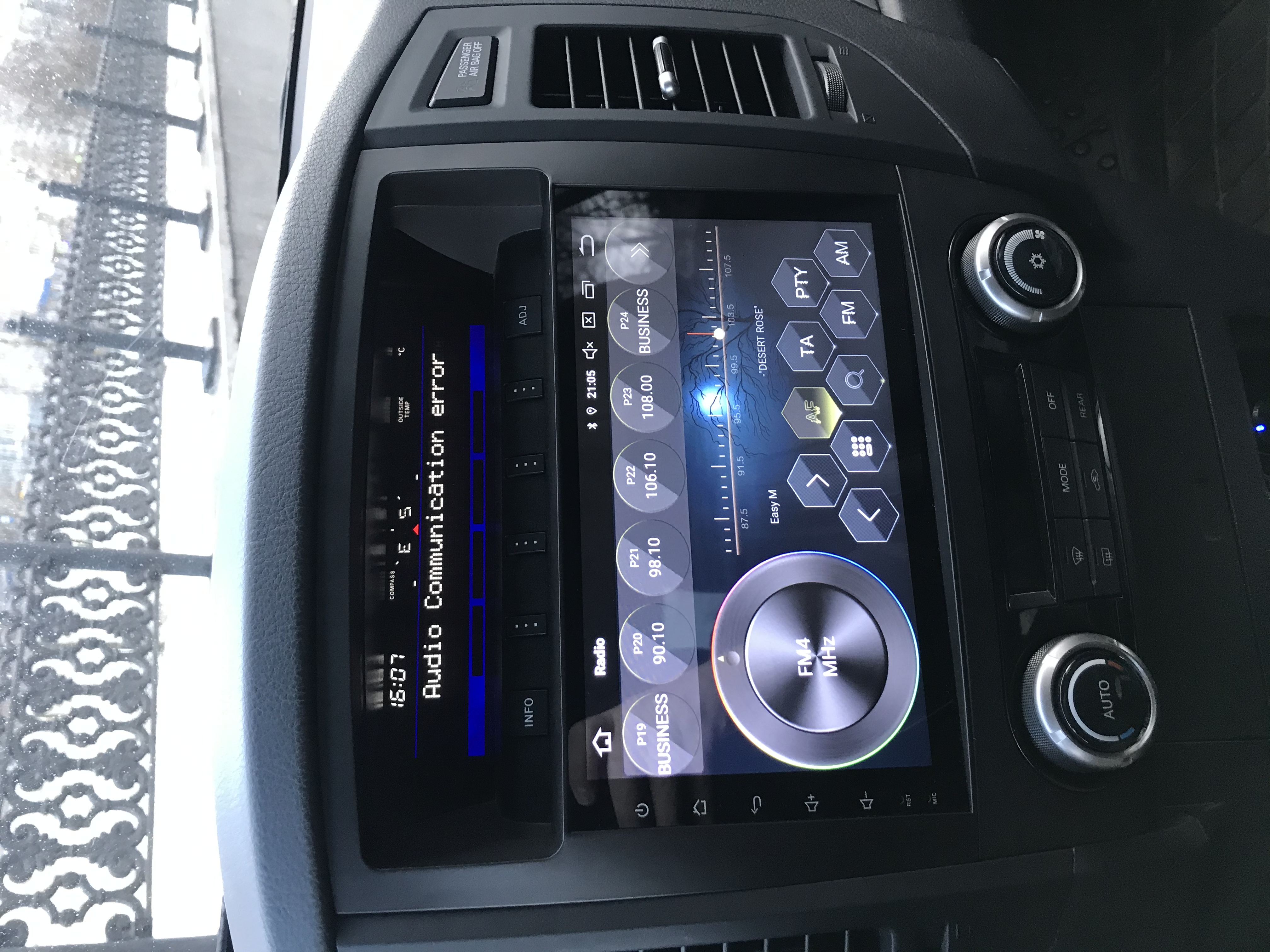

Только вот почему-то на бортовом компе такая надпись..(
BabyHummer A-328
Сообщения: 6030
Двигатель:: Бензин 3.8
Откуда: Москва, Бабушкинская
Благодарил (а): 166 раз
Поблагодарили: 212 раз
ГУ (Головное Устройство) на Android для Pajero IV
Сообщение BabyHummer A-328 »
Evgen.leb писал(а): Только вот почему-то на бортовом компе такая надпись
Его можно настроить. Но как, я уже забыл за давностью лет :-( На форуме можно найти инструкцию. Все перенастраивается за три минуты.
Эта надпись у всех так, кто снял заводское ГУ.
Но можно ее сделать вот так:
http://faq.out-club.ru/download/pajero_ ... 800ENG.HTM

:=-O: :%): :%): :%): сложно для моего восприятия инфа ::-[: ::-[:

trassa писал(а): Но можно ее сделать вот так:
Вот, вот! Это именно то, о чем я говорил. :*THUMBS UP*:

Evgen.leb писал(а): сложно для моего восприятия инфа
Это только так кажется :;-): На деле, переведите переводчиком этот алгоритм, распечатайте, идите в машину, и все сделаете по бумажке за три минуты :*VICTORY*:

Я правильно понимаю что по этой процедуре м сервисном меню мы вообще удалим меню «audio communication”?)

Evgen.leb писал(а): Я правильно понимаю что по этой процедуре м сервисном меню мы вообще удалим меню «audio communication”?)
Если я правильно помню, то просто меняются настройки БК. Ничего не удаляется.

Просто удалилось это меню)
