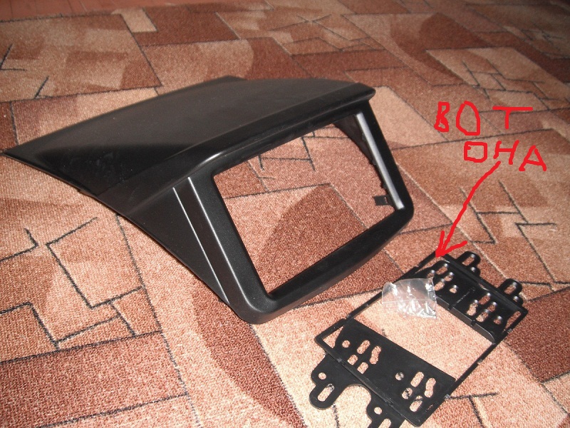

Разницы по козырькам нет,они одинаковы,так же как кнопки на руле.Скажу сразу,на фото козырёк уже заужен,то есть он как бы с рамочкой,такой в первый раз вижу.К козырьку должна прилогаться ещё маленькая рамочка,она служит переходным звеном,чтоб не было разных щелей,то есть экраны бывают разные,что бы не пилить она и нужна.Вот такая,лежит у меня дома,мне не пригодилась,отдам по себестоимости,покупал на ебей.Пиши в личку если нужна.Только спрошу у Bald я ему её обещал,если откажется то ... в личке договоримся.SHIIST писал(а):91 страница это жесть, конечно...
Но к теме... варианты установок понял, пилить штатку, переходная рамка от Интро и гибрид от Штатной Мультимедии с рамкой от Техкома или самопальной рамки...
Все варианты по той или иной причине не шибко нравятся.
Правильно ли я понимаю, что накладка у нас (НМПС) и Л200 одинаковые? Если да, то пробовал ли кто установить вот такой вариант? Скажу сразу... разница с Интрой в толщине боковых стенок... у Интры уж очень сильно развитые они + может этот вариант менее кривой?)
Отсюда http://incarmusic.co.uk/car-fitting-acc ... aptor.html
И вопрос второй, как насчет совместимости кнопок рулевых опять же с Л200 вот такой адаптер никто не пробовал установить?
Отсюда http://www.dynamicsounds.co.uk/mitsubis ... 38161.html
Судя по разъемы, в магнитолу подойти должно, а вот как обстоят дела с сопротивлениями в кнопках - вопрос...
Вариант для меня интересен тем, что в одной приблуде получаем и адаптер на руль и ИСО разъем... никакого колхоза, лишь бы работало
P.S. Чем дольше смотрю на рамку, тем больше кажется, что это штатная от Мультимедии Мицубиси... мне это одному кажется?
