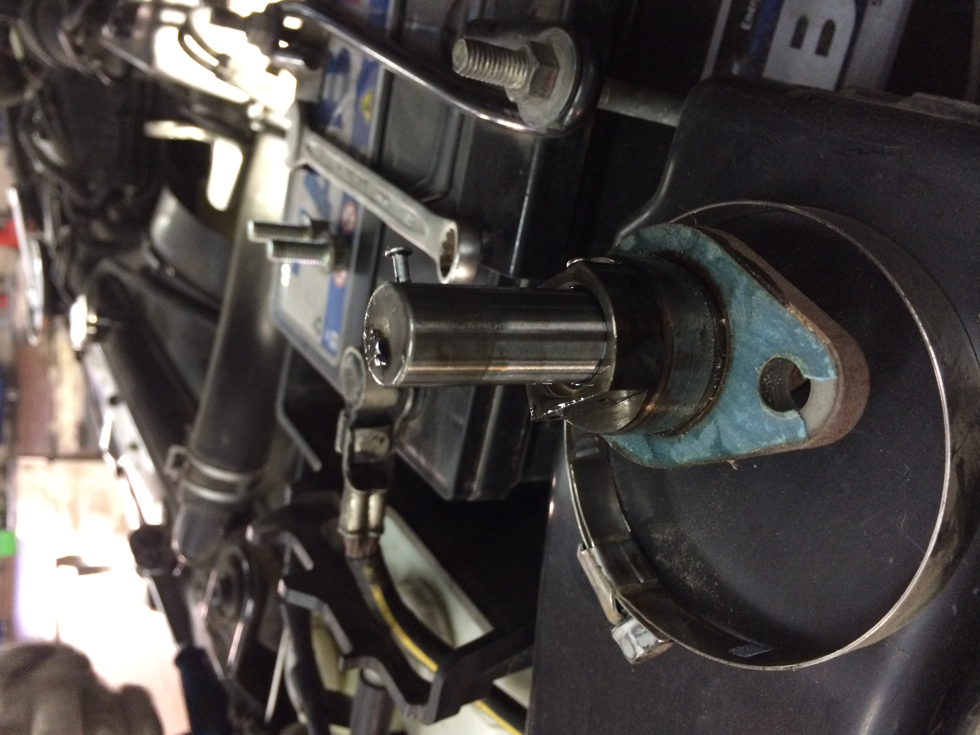

Господа камрады. Вопрос, натяжитель на 7-8 зубе. ГРМ менять? Как бы голова уже снята по иным причинам, комплект ГРМ готов и приобретен ранее в запас

Раз грм приобретен, то почему б и не поменять?;) сколько прошел грм который сейчас стоит? Как я понимаю машиной доволен и избавляться не планируешь, меняй, что бы второй раз не лезть, хотя не понятно, когда он будет второй раз;)

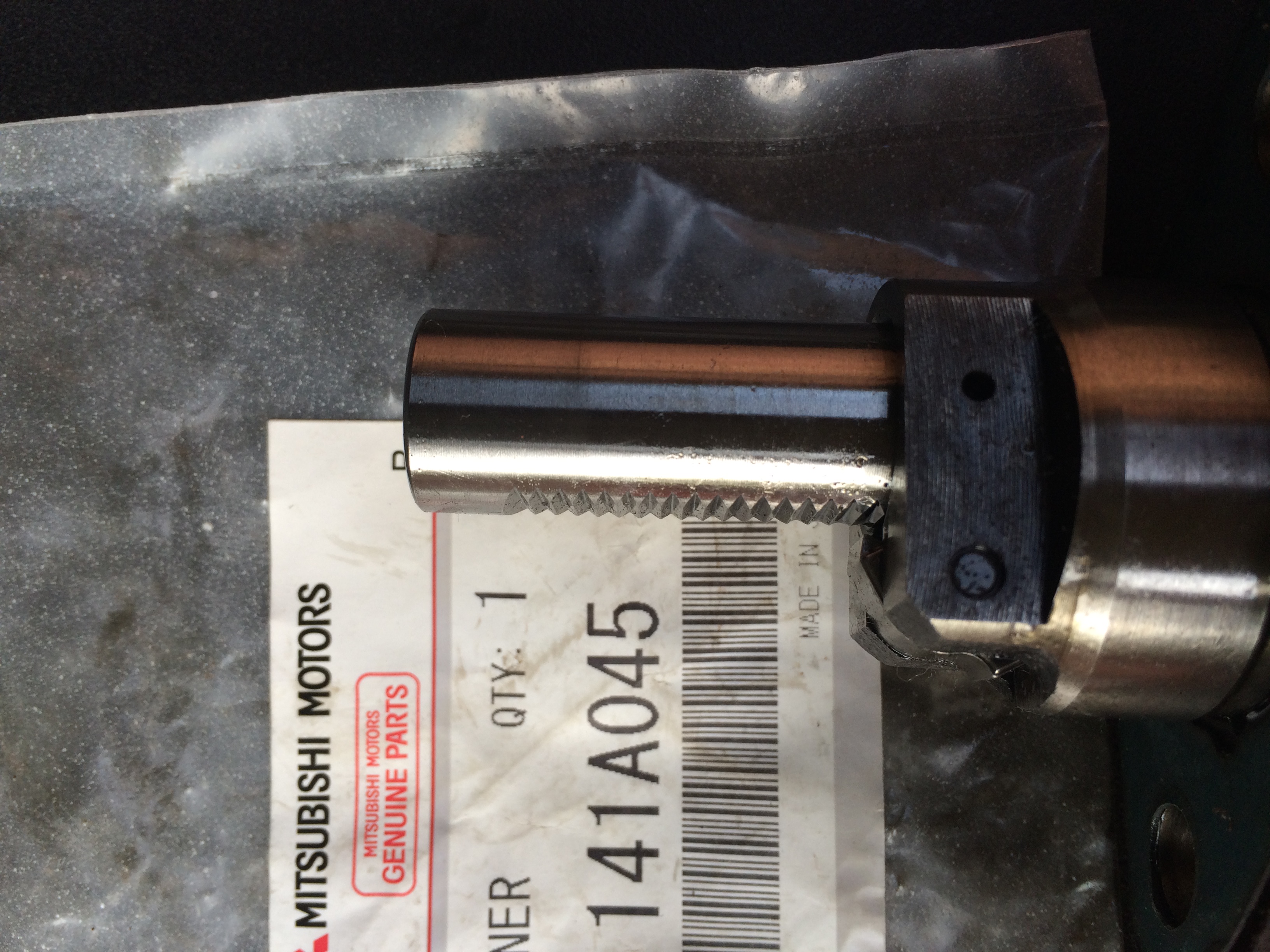

Для этого нажно взять натяжитель и посмотреть
Там шток с зубцами, выдвигается их тела натяжителя, для его фиксации есть храповый механизм, так вот когда вы его будете держать в руках, то увидите, на каком зубе появилась метка от храповика, считают со стороны свободного конца

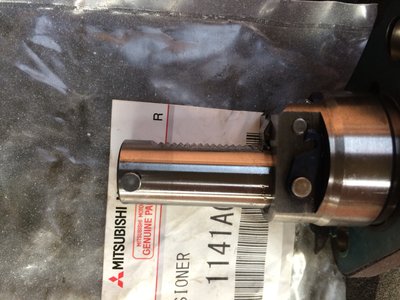

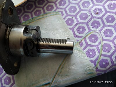

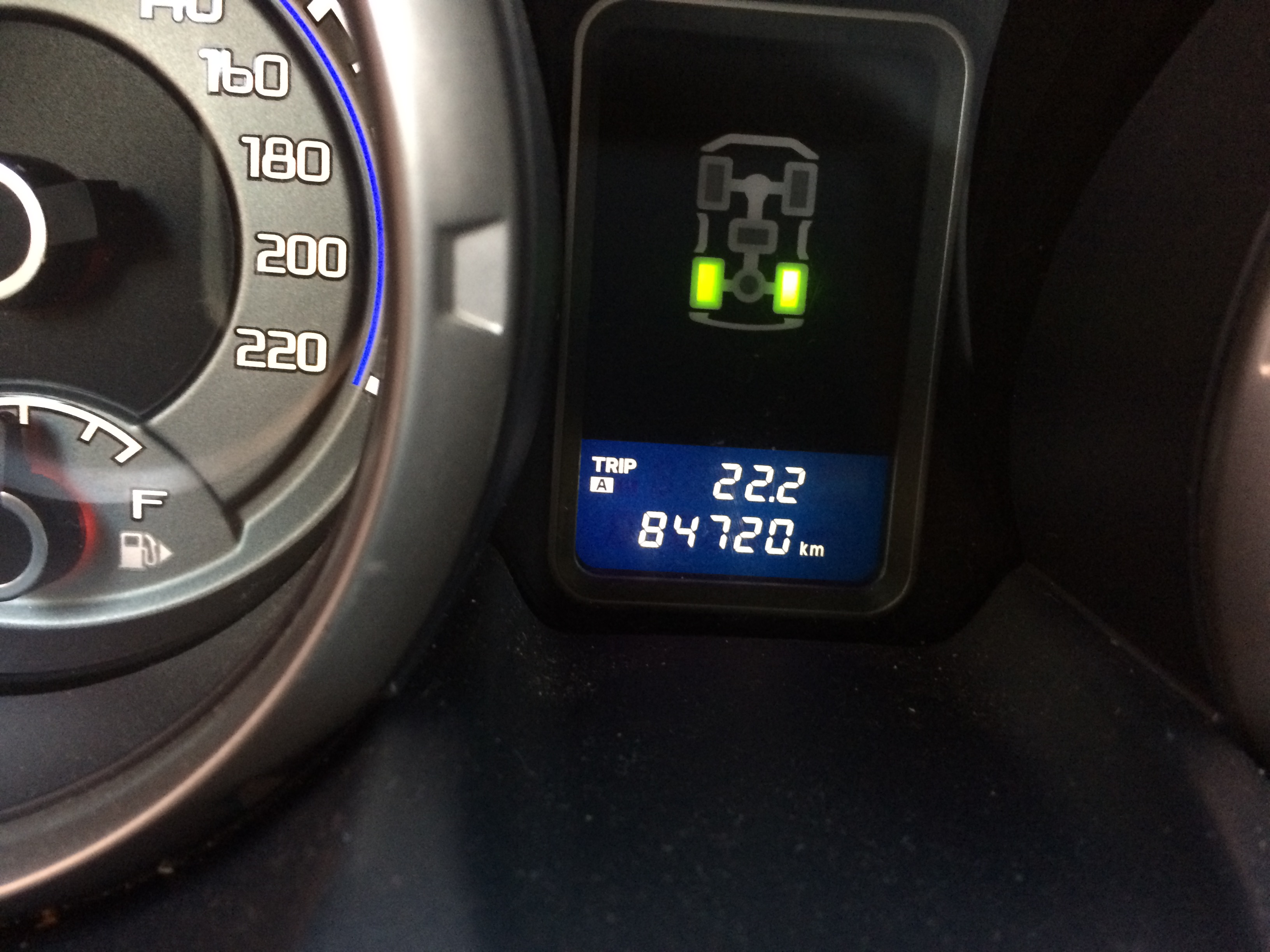

Успокоитель поменял сегодня.
Работет на 3 зубе, состояние идеальное, пробег около 85 тысяч.
Успокоитель цепи как новый.
В пробках практически не стою- машина выходного дня.
Масло меняю через 5-7 тысяч-это основа здоровья грм с гидронатяжителем ... да и самого мотора в целом

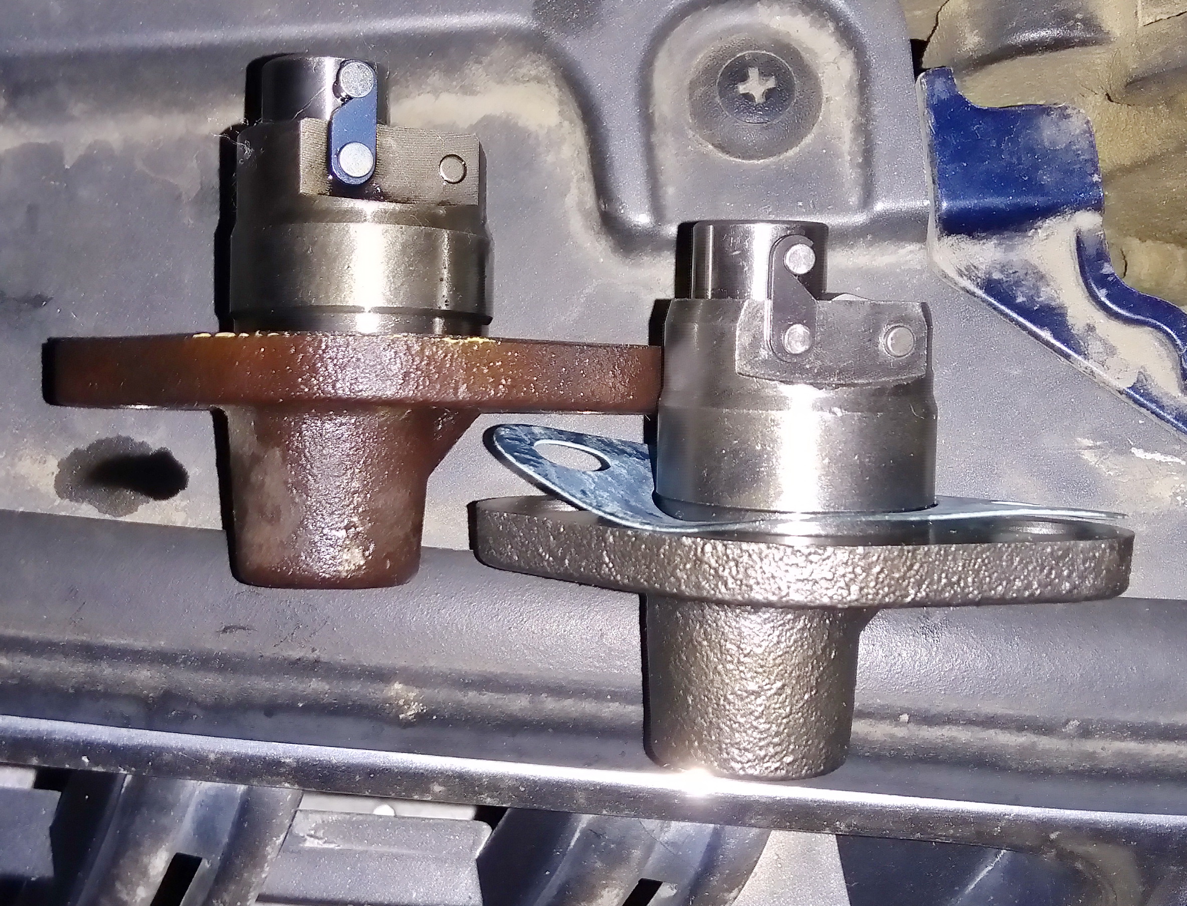

А я вот в некотором недоумении...
Решил сегодня поменять натяжитель, а то двигатель работает то нормально, тихо, прямо-таки шепчет. А то стучит, гремит и цепь шуршит....
В общем, вынул натяжитель (он на 6 зубе, кстати) ..и хорошо, что решил сравнить старый и новый....
Как говорится - найдите 10 отличий: Вот теперь сижу и думаю - можно ли ставить натяжитель с перевернутым крючком, который при пуске может и не соскочить.
А это значит, что натяжитель работать не будет и цепь будет болтаться.
Сейчас пока поставил старый обратно, а с эти новым надо что-то делать - или заказывать заново или переклепать крючок наоборот.
