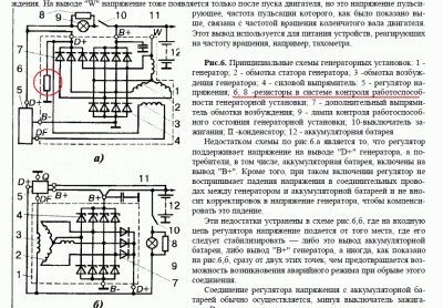

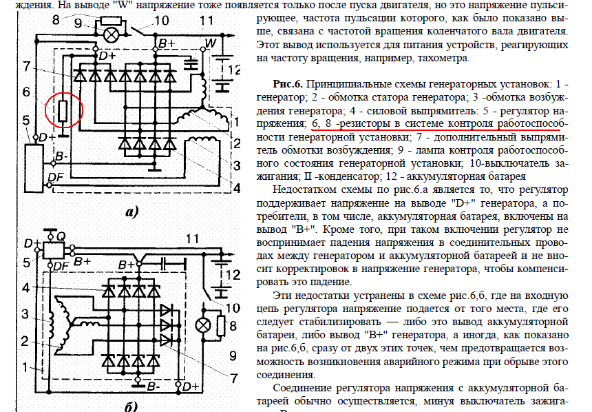

Turezkiy писал(а):А вот 369 уже имеет резистор (возможно термо) Но этот резистор по идее как шунт, влияет на заряд при нагреве, хотя это должно быть в микросхеме заложено.
До конца не уверен, но...
Имхо этот резистор для другого типа генраторов. Схемы их попадают очень разные...
Вроде как всё сходится к тому, что этот регулятор вам не подойдёт .
Он предназначен для генераторов по схеме 6.а,
А на машине- по схеме 6.б
"Резистор отвечает за контроль работоспособности генератора."
Тогда я так понимаю, что этот резистор НУЖЕН именно на этом стабилизаторе, т.е. его нельзя выпаять т.к. микросхема стаба его "видит". Но если мы ставим полностью новый стаб, в котором изначально не заложен этот резистор, то это значит что микросхема стаба "не знает" о том то такой резистор бывает. Но все та же последняя строчка: "Активируется статором" Что это значит.
В сервисе генераторов мне сказали что если поставить простой стаб, то сгорит диодный мост. Хотя они же мне, казали что это диод. Я готов был бы испытать это, НО, не на автомобиле. А ставить и везти на руках гену снова в сервис, очень не удобно. Хотя диагностика стоит всего 300р.
А как вообще может сгореть диодный мост, если стаб работает.

Регулятор совсем другой, работает по другому принципу, посмотрите обозначения выводов В+ и В-.
Тупо втыкать один вместо другого нельзя.
Хотя...
Переколхозить наверно можно, схема у вас перед глазами... Сверьте что откуда идёт, может переделаете...

Вот что на 48 странице нашел. Может эт все таки диод на ноге, а не резистор. Брррр :%):

Это не то...
Просто есть схемы с разным кол-вом диодов (фазных)...
Это точно не диод.

dvm99 писал(а): Это точно не диод.
Меня смутило что он оказывал разные значения при смене полярности. Потом отпаяю рассмотрю получше.
Но тогда как диодный мост взаимодействует со стабилизатором? Что с одним работает, а с другим нет.

Turezkiy писал(а):Меня смутило что он оказывал разные значения при смене полярности
Подскажете, сколько Ом намеряете.
Чем больше на эту схему "а" смотрю, тем больше вместо резистора варистор сюда просится........ и становится понятна работа, а вот зачем принудительный шунт- не понимаю.

Agan писал(а):Чем больше на эту схему "а" смотрю, тем больше вместо резистора варистор сюда просится........ и становится понятна работа, а вот зачем принудительный шунт- не понимаю.
Чтобы понять, нужно как минимум знать схему регулятора= чёрный ящик производителя.
Поэтому фигли гадать?
Но видно невооружённым глазом, что регуляторы разные по принципу работы.
Так-то если что, то картинка, приведённая мной, из книжки "Генераторы зарубежных автомобилей", А.В. Акимов, С.В. Акимов, Л.П. Лейкин., 1997 ISBN 5-85907-093-4 © Издательство «За рулем», 1997г.
