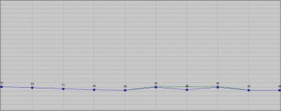

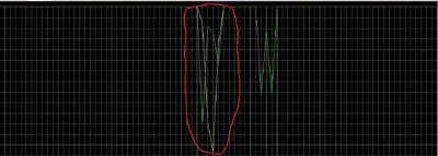

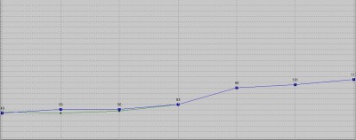

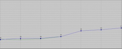

Сейчас рассматриваю коробочные прошивки спортов,очень удивило то что они все отличаются! Не столь интересны калибровочные изменения сколько "масочные"! В прошивке тушили маску.
Формат прошивок дилерский,поэтому часть отображается не корректно и не вся.Но визуально можно высмотреть изменения на их предметность,тем более что ты графики "переключалок" коробки уже рассматривал.
Наделаю картинок сегодня.

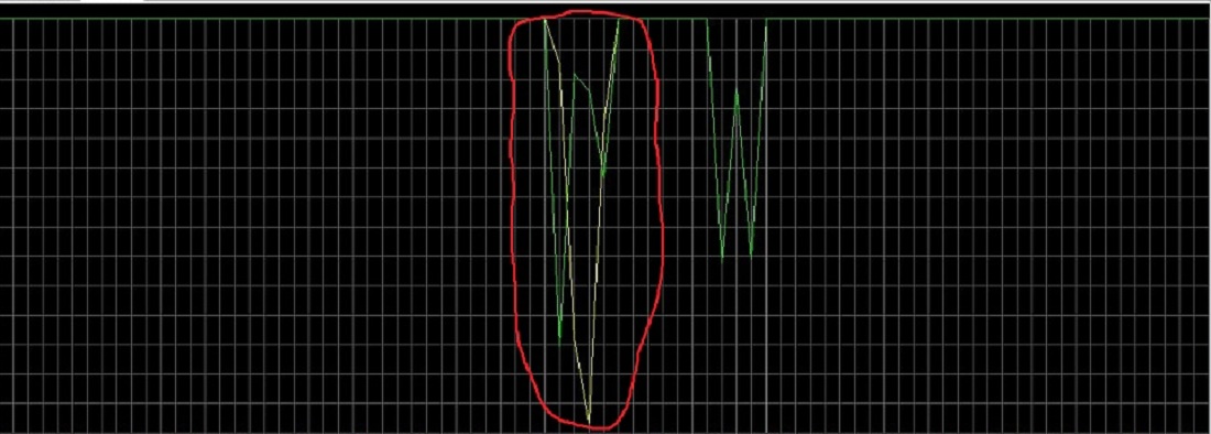

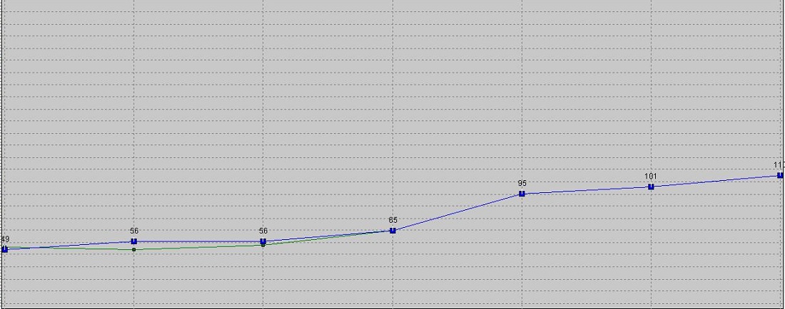

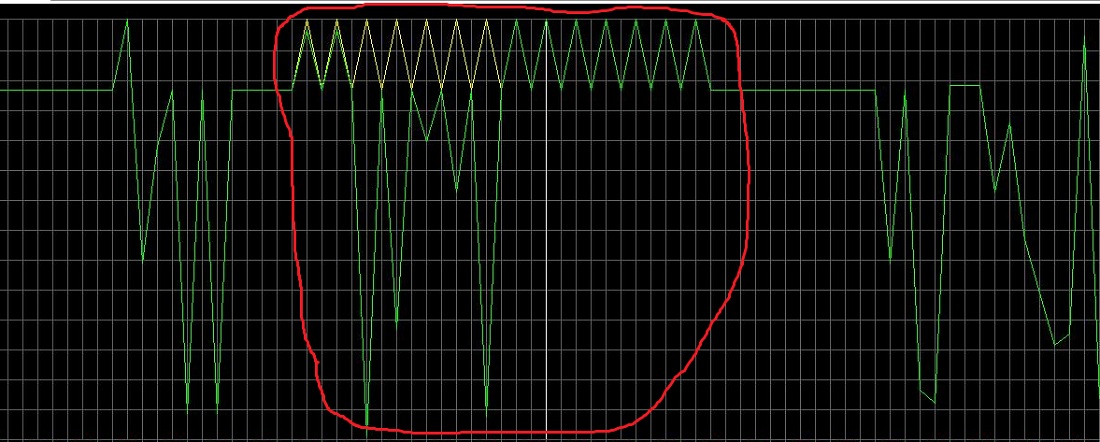

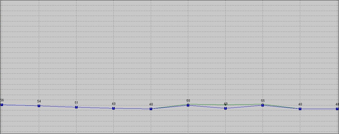

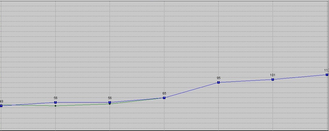

Пониженная на самом деле не совсем пониженная.

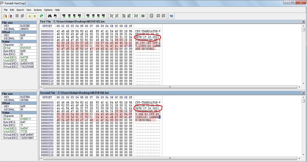

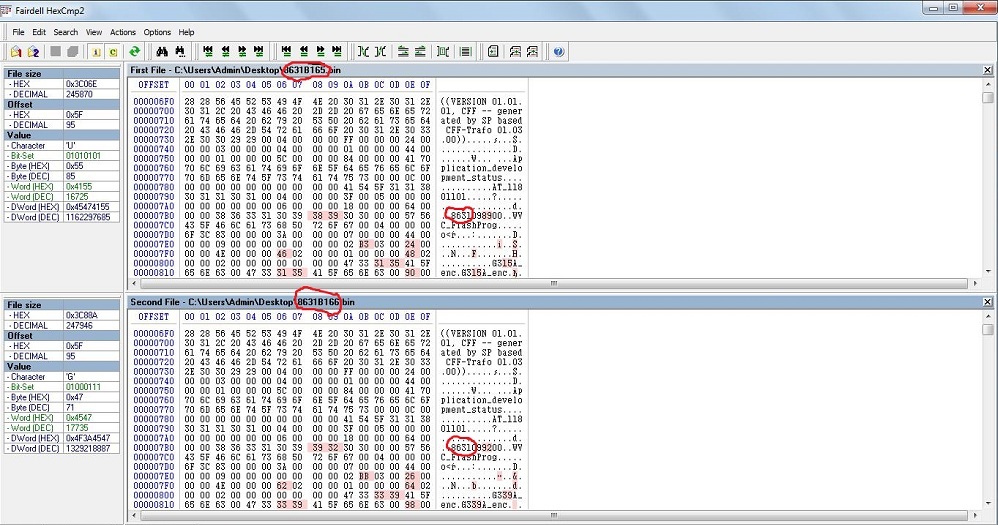

Вот обещанные новые прошивки АТ.
Смотрим внимательно,дата создания у них одинаковая,но все остальное разное,для чего-не понятно.
Могу сказать точно,что прошивки привязаны к конкретному софту(впрочем как и все прошивки мицу) и в его пределах можно их переливать из блока в блок(любой) без негативных последствий.

Боец, Есть уже прошивка этого года, от августа... у Снупи есть... у тебя старые...

Ну не знаю, на мой 720 блок есть прошивка от 24 августа 2012 годаБоец писал(а):Это он мне дал прошивки,они все одной даты рождения.
