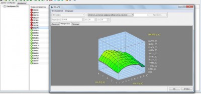

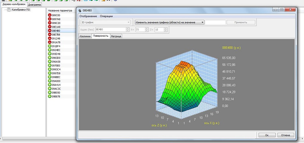

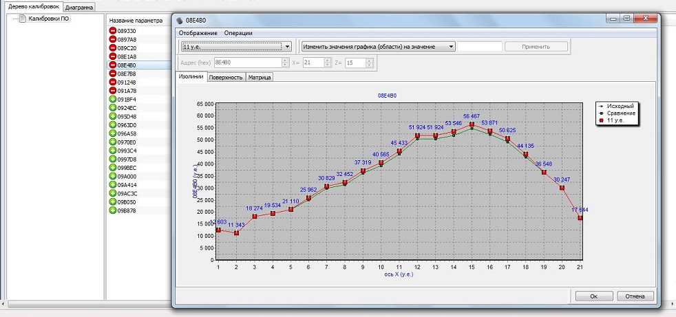

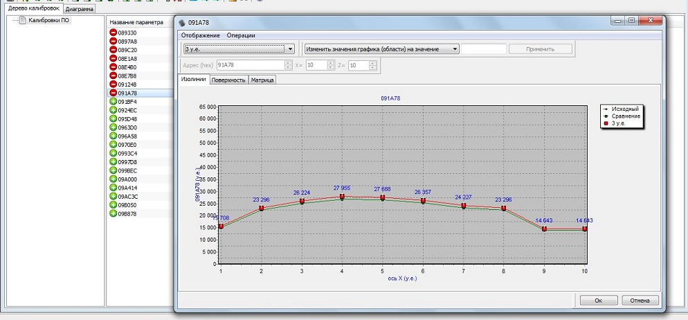

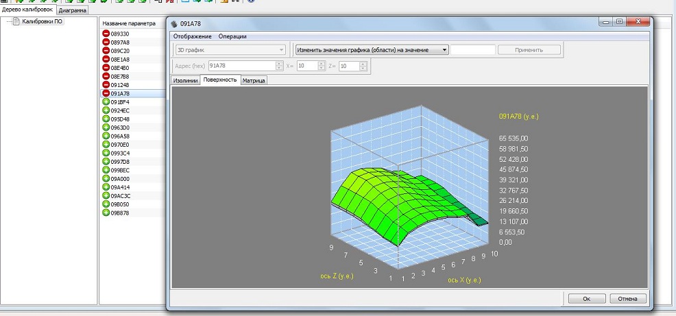

Вот слил недавно подобную с Л200,жалко что так народ разводят.
На картинках так называемый "тюненх"))) в сравнении с заводским оригиналом.Красным помечены калибровки которые "тюненговались"))),обратите внимание на их колличество),ну а качество на графиках.

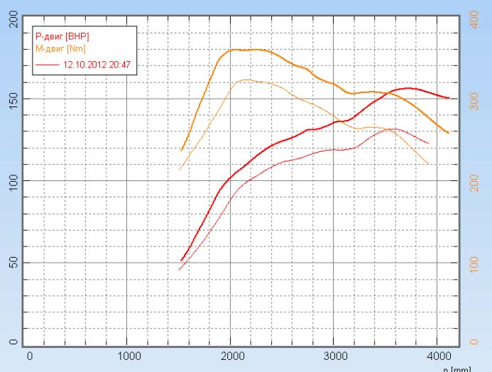

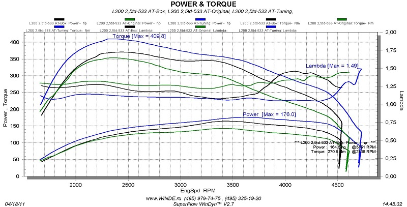

У меня другие цифры по Эльке и именно по виде.ру,у них диностенд можно сразу проверить показания до и после.Надо не сливать а результат видеть и чувствовать,тем более если не нравить,то в течении двух недель можешь вернуть всё назад.Вот и вопрос,зачем им лажу делать,если человек потом не довольный приедет.Чип ни как турбины не касается,если чего..Кстати есть график с блоком фгс и ку7 245л.с.,до 100км/ч разгон подчти одинаков.Боец писал(а):Вот слил недавно подобную с Л200,жалко что так народ разводят.

Может у вас чип не касается турбины,а вот при нормальном тюненге это один из главных моментов)))
Я не говорил именно про виду-прошивка на моих картинках от не безызветстных крутил и что бы видеть ,что представляет собой мотор после прошивки,совсем не нужно смотреть на графики стенда-это понятно из того что я показал..,но это при условии если глаза работают в купе с серым веществом,а не по рознь.

Ведать объяснить прейдётся по Эльке,буст там механический и программно с турбиной ничего не сделать,у МПСа электро... думаю теперь понял.Я на Эльке весь этот тюнинг изучил и сделал,так что давай не будем спорить.Результат на стоковых за 9сек до 100,на 265/60/18 10сек ,это на АКПП,видео кинуть или так поверишь.И что такое нормальный тюнинг,очень размытая фраза,речь о чиповке,а не о замене кулера,турбины,кованых поршнях и т.д. Тогда вот 360л.с и 640Н.м. http://www.youtube.com/watch?v=xtXi3Ppo ... re=related

Видимо тоже пояснить придется если даже на цветных картинках не видно))drozd272 писал(а):Ведать объяснить прейдётся по Эльке,буст там механический и программно с турбиной ничего не сделать,у МПСа электро... думаю теперь понял.Я на Эльке весь этот тюнинг изучил и сделал,так что давай не будем спорить.Результат на стоковых за 9сек до 100,на 265/60/18 10сек ,это на АКПП,видео кинуть или так поверишь.И что такое нормальный тюнинг,очень размытая фраза,речь о чиповке,а не о замене кулера,турбины,кованых поршнях и т.д. Тогда вот 360л.с и 640Н.м. http://www.youtube.com/watch?v=xtXi3Ppo ... re=related
Прошивки спорта и эльки идентичны(без малого),посему и вопрос-какого х.. наддув крутили.Чиповка)))
Нормальный тюнинг-это нормальная настройка,после которой авто становится динамичным и заметно умеряет свой аппетит,и управляется правой ногой водителя,а не кривым ПО производителя.
Недавно натыкался на такие графики,где прошивкой к 1.8 лансеру прикрутили 25сил-более откровенного бреда я еще не встречал.Это практически половина вазовского мотора железом..Извините,но это апогей безумия
