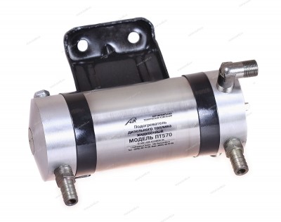

Относительно Вашей идеи - не имею ничего против. Не вижу разницы - как греть. Просто мой самовар является побочным эффектом установки котла 220В и греет еще и обратку... Если котла 220В - нет - то Ваше решение возможно использовать как вариант подогрева. Вопрос только в пользе такого нагрева для всей системы в целом - хоть просто обмотанная трубка и имеет малую площадь соприкосновения с коллектором и эффективность передачи тепла будет не такой большой, но не будет ли топливо перегреваться, да еще и взрыво/пожароопасно может быть. Если трубку внутри самовара рука не держит (горячо, примерно 70 град. при работе от котла 220В - где жидкость около 90 град.), то трубку снаружи держит легко (тепло, примерно 40 град. всего, т.е. потери тепла около 50% от температуры нагревающего элемента). Насколько я знаю, температура коллектора в нормальном режиме порядка 400 град., а в напряженном режиме и до 600-800 может дойти, т.е. даже при потерях 50% температура трубки может достигать в нормальном режиме порядка 200 град., а в напряженном может возрастать до 300-400. Тут ВНИМАНИЕ вопрос - температура кипения ДТ порядка 250 град, а самовоспламенения - порядка 300. Т.е. имеется возможность самовоспламенения топлива!!! Да и подавать топливо даже 150 град (после какого-то остывания в фильтре) в ТНВД не есть комильфо! И для ТНВД и для двигателя и для его работы... В штатном фильтре подогрев отключается при 11 град. У меня и то приходит порядка 40 на фильтр и порядка 20 на ТНВД. Но 200 - это пипец просто... Может что-то у меня не верно в расчетах, поправьте. Но, ИМХО, очень опасно мотать коллектор!!!
С уважением, Дмитрий

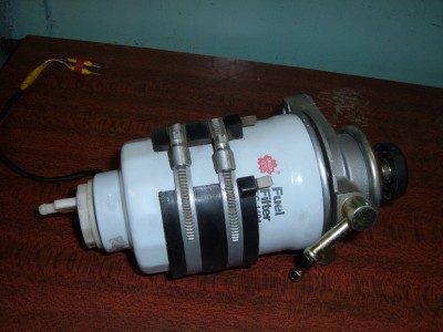

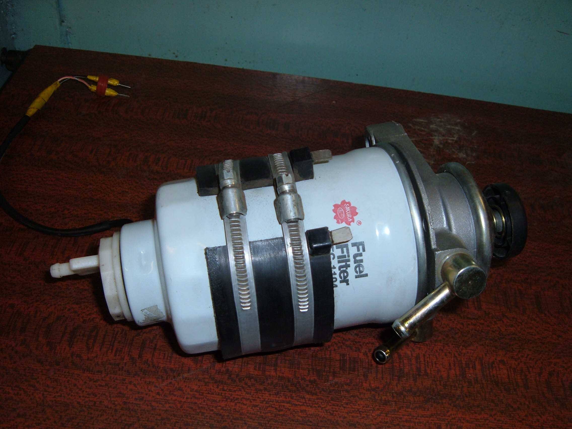

Всем привет! Хочу поделится опытом использования подогревалок. На дизелях катаюсь уж скоро 15лет, и за всё время проблем с топливной, и в том числе зимой, по большому счёту не имел. По крайней мере в -40с на трассе не стоял.
Гараж у меня тёплый, но при этом поездки на меж город, случались регулярно с 90х годов. Когда задумался о подогреве ДТ, то выбор сделал в пользу эл.грелки НОМАКОН (100вт) в виде бандажа на т/фильтр, ибо это самое узкое место в топливной. Топливо в баке может быть достаточно жидким и подвижным, а двигатель уже начнёт тупить по причине того, что поры его фильтра, забиты н-парафинами, и случится это может даже при -10с. Если такое случится, то никакой теплообменник и даже эл.грелка на топливозаборнике уже не помогут. Был уже подобный опыт, когда в 2009г. приобрёл последнего Хайса (205), и вместо металлического 158 т/фильтра, обнаружил пластиковый футляр под фильтр-картридж, то грелку от НОМАКОН (150вт) поставил на топливозаборник и в -20с фильтр благополучно залепили парафины (летнее Д/Т), чего с более слабой бандажной грелкой в 100вт, на предыдущей машине не случалось. Проблему в дальнейшем решил заменой пластиковой на старую проверенную металлическую лягушку от 1KZ-TE, с бандажной грелкой. В дальнейшем пользовался обеими эл.грелками, включая их поэтапно, в зависимости от окружающей температуры.
Грелку топлива в виде теплообменника с питанием от системы охлаждения, откинул, ибо во всех автобусах, с их большими салонами и двумя печками, и малыми внутригородскими пробегами на малых скоростях, проблема дефицита тепла была всегда, по крайней мере при температурах за бортом от -30с и ниже. Всё время приходилось решать дилемму между температурами ОЖ и салона.... а тут ещё один ненасытный нахлебник появится, топливный бак.
Самовар (теплообменник) хорош считаю, когда на трассе, или если двигатель через чур мощный (прожорливый), например на грузовиках. К нонешнему МПСу с объёмом в 2,5л и коммен райлом, самовар думаю уж точно не к чему. Вот к примеру на Хайсах, когда был с трёхлитровым прожорливым 1KZ, с теплом ещё было впритык, но нормально, а вот на последнем экономном коммен райл 2KD-FTV (2,5л), с примерно таким же расходом как и на МПСе, было уже не жарко, хотя весь салон я проложил дополнительно теплоизолом от пола до крыши.
При нонешней ситуации, считаю оптимальным, эл.бандажную грелку в 100вт. на нижнюю часть корпуса т/фильтра, и антигель Хай Гир (или другой) в топливный бак. Антигель заливать в небольшой концентрации, руководствуясь лишь предельной температурой гелеобразования (игнорируя температуру фильтрации), и (ВАЖНО) смешивать с Д/Т исключительно при температуре не ниже +5с, иначе это пустая трата денег. Так же полезно снять сетку с топливозаборника.
Есть ещё один момент по самоварам. Если кто эту грелку и решит поставить на нонешний коммен райл, имейте ввиду, что в тёплое время подогрев нужно обязательно отключать, ибо к примеру у ТОЙОТЫ обратка, бежит не прямо в бак, а делая петлю, проходит через специальный радиатор охлаждения в районе запаски... значит есть в этом необходимость, даже без подогрева.

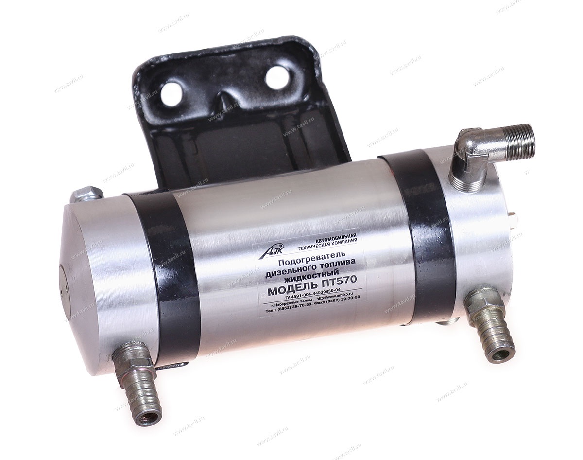

В минус 35 (по недавнему опыту, включая сегодняшний) при использовании теплообменника только на трассе двигатель прогревается до почти рабочей температуры - около 80 (тестовая поездка километров 10, возможно "на дальняк" и прогреется нормально, раньше 90 стабильно держал). Но термостат открывается (радиатор теплый)), т.е. двигатель нагревается до рабочей температуры всё же.
При работе от котла на стоянке он не прогревается больше 40 за час прогрева (раньше до 70 грелся точно), а при работе на холостых - больше 35 за 20 минут (раньше до 50 грелся точно).
По городу больше 50 - не греется (хотя езжу не больше 5-10 минут - город небольшой, но раньше до 80 грелся точно).
И температуры ОЖ на салон уже реально не хватает - задняя печка дует чуть теплым, т.е. реально градусов 40, не больше (раньше воздух шел горячий, т.е. не меньше 60 градусов дул).
Т.е. теплосъем самовара составил порядка 40% (((
Но сейчас у меня самовар открыт, т.е. теплоизоляция (как на фото) - отсутствует пока. Думал вообще не ставить, если будет все нормально, но сейчас хочу все-же теплоизолировать обратно и посмотреть на эффект - на сколько прибавится температура ОЖ.
НО... По опыту - подогрева ТОЛЬКО фильтра после минус 35 - недостаточно. Вернее - вообще не помогает, т.к. до него топливо просто не доходит. Я писал раньше о том, что и как случилось и почему пришел к этому выводу - переписывать не буду. НАДО греть топливо ДО фильтра точно. Насчет обратки не уверен, но, ИМХО, лишним не считаю...
Само собой на лето все это отключается - для этого стоит простой шаровый кран на котле, который отключит ВЕСЬ подогрев...

Если машина в движении начинает тупить, то причина на 100% не в том что топливо остывая превратилось в гель и не в состоянии прокачиваться по магистрали, а в забитости фильтра, ибо разница между "температурой фильтрации" (когда увеличившиеся в размере гранулы парафинов, забивают поры фильтра) и "температурой гелеобразования" (когда Д/Т превращается в студень), довольна большая. По мимо т/фильтра, есть ещё "тонкое место", это сетка на топливозаборнике. Её поры несколько больше чем у тонкого фильтра, но если первый обогревать, а температура за бортом падает, то следующая пробка будет именно там. Поэтому сетку в баке лучше снимать. Можно поставить вместо сетки грелку на топливоприёмник, но от запарафинивания т/фильтра она не защищает, слишком уж большая разница между мощностью эл.грелки в 150вт и 70 литрами ледяного Д/Т, которое к тому же непрерывно остужается путём обдува. Попробуйте зимой нагреть бочку с водой эл.паяльником. Польза от грелки в т/баке, лишь в том, чтобы разогреть, сделать более подвижным, ту небольшую часть окружающего (всасываемого) топлива, что б оно не застряло по пути к фильтру. А вот уже грелка самого фильтра, при более лучшем сотношении, хоть и подвижного но небольшого количества топлива в фильтре к 100вт грелке, дело совсем другое. К тому же с эл.грелкой, в том случае если даже фильтр и запарафинится, можно заглушив мотор, но не выключая зажигения, постоять минуты 3...5 и подождать, пока грелка разогреет неподвижное д/т в фильтре, а вместе с ним растопит и парафины забившие поры, при последующем пуске, фильтр самоочистится, и можно будет ехать дальше. Конечно, при использовании грелки в баке, и не только, необходимо утеплить и саму магистраль топливопровода. На Хайсе я это делал остатками теплоизола, того что остался после утепления салона. Куски были разных размеров, обворачивал ими трубы, и фиксировал пластиковыми хомутами. Кстати тем же теплоизолом обмотал и трубопровод салонной печки, тот что в голом виде проходит под животиком машины. С МПСом пока ничего не делал, год назад отпала потребность в межгороде, да и Хайса поменял именно по этой причине. Зима нонче была тёплая, как думаю и везде, самый холод был -37с не ниже, а в среднем градусов на десять теплее. Так что снятую с Хайса НОМАКОНовскую грелку, исправно отработавшую с 2004г, я пока не поставил, может этим летом.
Грелка НОМАКОН 100вт, безупречно отработала ровно 10 лет, на двух машинах. Об эффективности теплоотдачи данного нагревателя, говорит тот факт, что во время работы, на ощупь он чуть тёплый,т.е. всё тепло он максимально отдаёт топливу, в отличии к примеру от того же 100вт паяльника, который вряд ли кто так же безнаказанно осмелится потрогать голой рукой или другой частью тела.

Еще по осени поставил на Хайс вот такую штукенцию. Камазовская :m/:
Работает. Есть переключатель "зима-летто". :)
