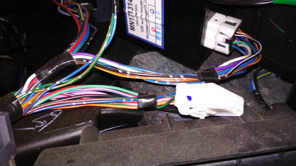

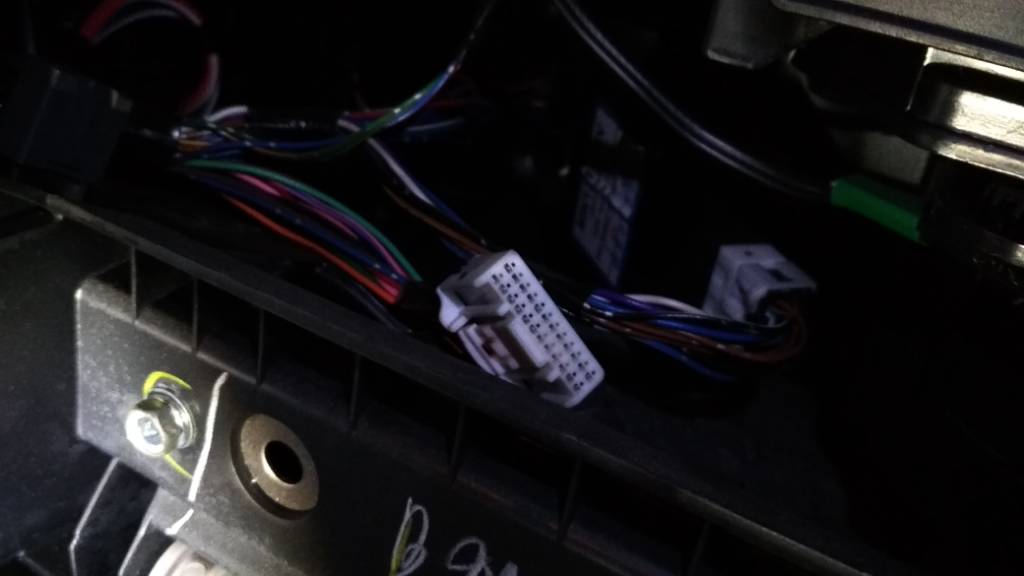

Вечер добрый! Кто может подсказать что за провода и для чего они? Залез под бардачок, а там целый шлейф пустой для чего он кто знает?

kav946 писал(а): а там целый шлейф пустой для чего он кто знает?
для парктроников задних, разъем под блок управления.

Спасибо!
