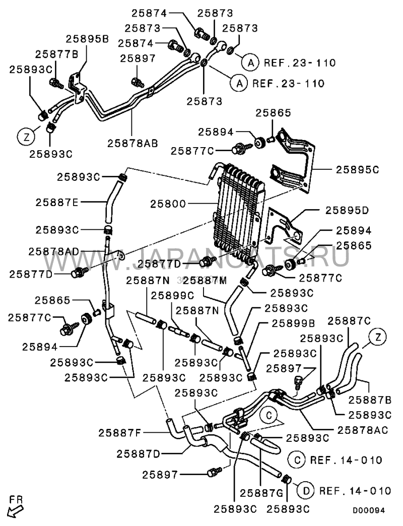

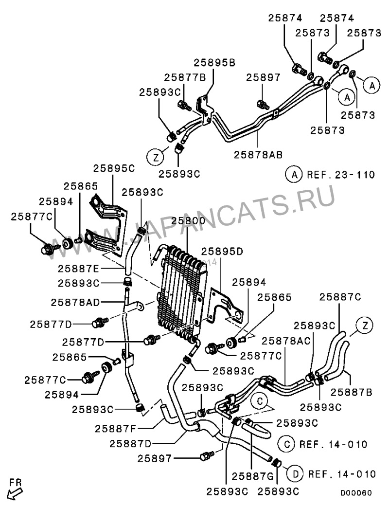

Johnnz писал(а):
Жека Оренбургский писал(а):
Johnnz писал(а): Загоралась один раз, когда долго буксовал в песке. Коробка V5A5A, радиатор АКПП есть, бензин 3.8
Насколько я понял, отдельного радиатора нет именно в новой коробке V5AWF. Считаю, что на бездорожье интегрированное охлаждение в основном радиаторе лучше чем просто отдельный. В первом случае охлаждение антифризом, во втором - набегающим потоком воздуха. Так, что лучше с ним или без - вопрос.
Если не ошибаюсь, отдельный радиатор АКПП ставится не вместо интегрированного в основной, а в дополнение к нему.
Вот вот,именно в дополнение.
Смотрим на патрубки C и D
Они идут к основному радиатору.

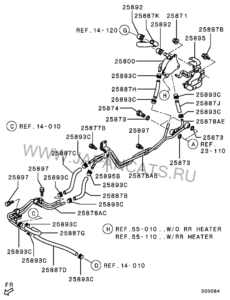

А это насколько я понимаю вариант без дополнительного радиатора:
Зы.добавлена деталь 25800 (не термостат случайно?)

Есть еще и третий вариант, с bypass system (25887N, 25899C). Простор для творчества :-)

Дык на дизълы в Раиссю с перемычкой и иде.Уже это по-моему здесь же и обсуждали.

Жека Оренбургский писал(а):Тогда опять вопрос, в какую магистраль ставить? Если до, то охлажденная жидкость будет догреваться от основного, если после - то в мороз на трассе переохлаждение. И это в том случае если пренебречь гидравликой, т.к. насосу коробки труднее прокачивать больший объем жидкости через большую магистраль. Но учитывая то, что в мануале строгая привязка по температуре уровня жижи (разбег 5 градусов) - изменение гидравлики как минимум не желательно.
По заводу радиатор стоит после теплообменника в основном радиаторе.
А чтоб небыло вопросов зимой в морозы, нужно использовать схему с байпассом, что производитель и использовал для холодного климата.

На офф-роуд выездах часто встречал ситуацию, где "безрадиаторные" вставали и ждали, пока остынет коробка (или раздатка, я хз). В моем авто еще ни разу подобного не было, даже в песках при жаре. Хотя тогда впервые увидел что стрелка ОЖ поднялась ровно до центра.

Svetliy писал(а):На офф-роуд выездах часто встречал ситуацию, где "безрадиаторные" вставали и ждали, пока остынет коробка (или раздатка, я хз). В моем авто еще ни разу подобного не было, даже в песках при жаре. Хотя тогда впервые увидел что стрелка ОЖ поднялась ровно до центра.
А тебя доп радиатор стоит?
Стоит, с завода. И доп вентилятор тоже стоит, с завода.

homekrol писал(а):
Виктор74 писал(а):А это насколько я понимаю вариант без дополнительного радиатора:
Сбросьте ссылку на комплектацию этого авто по представленной схеме, не могу найти
Посмотрите комплектации для Азии/Южной Америки, там есть для Китая и Гонконга такой вариант.
Деталь 25800 - думаю, это подореватель жидкости АКПП от малого круга ОЖ, возможно еще и с термостатом встроенным. Такие часто сейчас на Тойотах ставят. Зачем он в Гонконге нужен, даже не представляю. Там скорее надо пару радиаторов АКПП ставить - жара и сопки.

Johnnz писал(а):...думаю, это подореватель жидкости АКПП ... Зачем он в Гонконге нужен, даже не представляю...
Парадокс! Для России нет ни подогревателя ни радиатора, а для Азии есть :*PARDON*:
ссылка: http://www.japancats.ru/mitsubishi/Part ... d=B520000F
комплектация: Модель [300] PAJERO (V80,90#)
Модификация [V93W ] 3000/LONG WAGON[07M-]
Комплектация [LRUV2] LIMITED EDITION(NSS4),S4FA/T
Период выпуска 08/2006 -
Регион Япония
парт намбер:Mitsubishi 2920A075 Oil cooler, t/m 27 дн. 6 836,91р.

Точно парадокс, впрочем Мицу здесь не одинока - на Тойотах тоже ставят где подогреватель, где радиатор, где сразу оба, а кому-то достается машина без всего, и они точно так же потом на форумах ругают производителя за "копеечную экономию" и ставят радиаторы самостоятельно.
Вот как этот подогреватель с термостатом работает, если кому интересно:

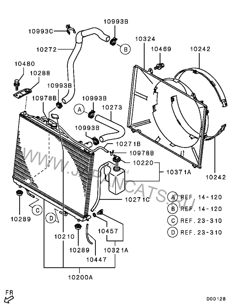

Товарищи, подскажите, стало подтекать здесь.
Это же радиатор коробки или нет? Можете подсказать номер?

Нет, радиатор АКПП здесь отсутствует. Это встроенный в радиатор ОЖ двигателя теплообменник масла АКПП. А что течёт-то, масло или ОЖ? Машинка вроде новая, протереть всё насухо и понаблюдать - может, сверху что течёт?

Кто сказал «новая»? Может фото из интернета))
