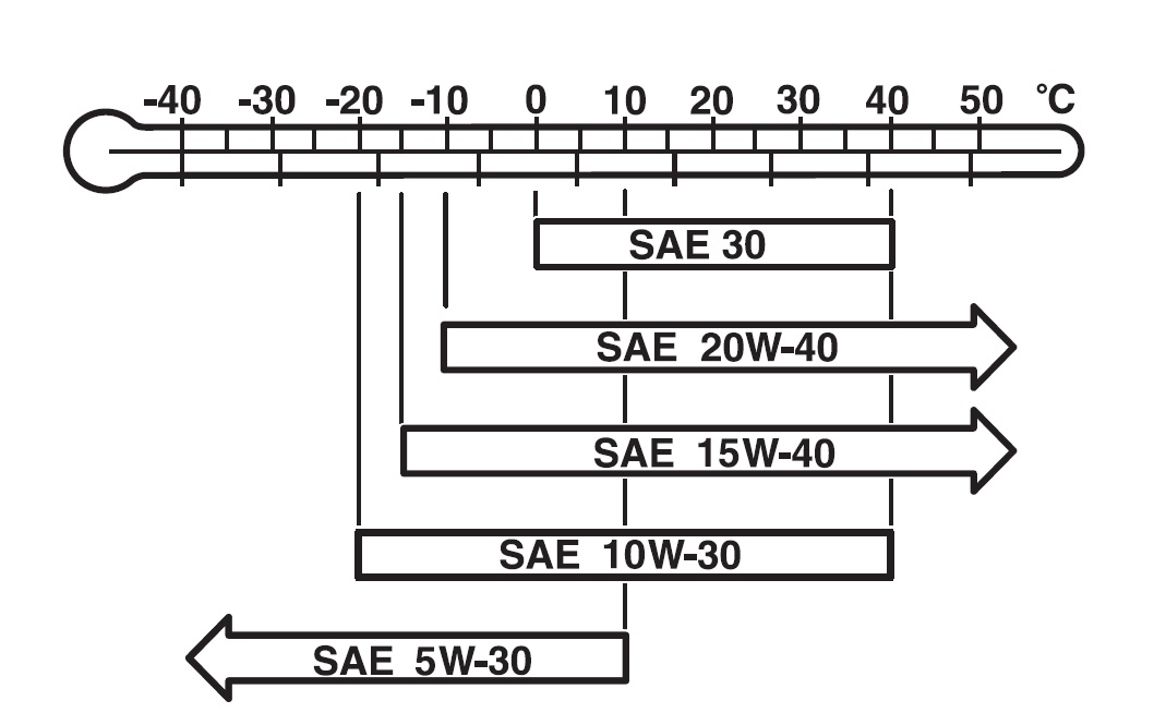

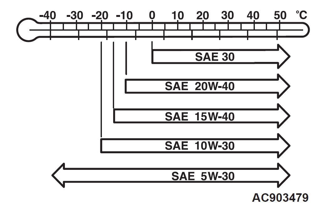

Вот картинки Люси 2009г и Спорта.
Для Люси 11г картинки со Спортом одинаковы.
