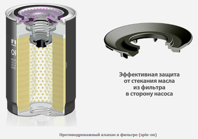

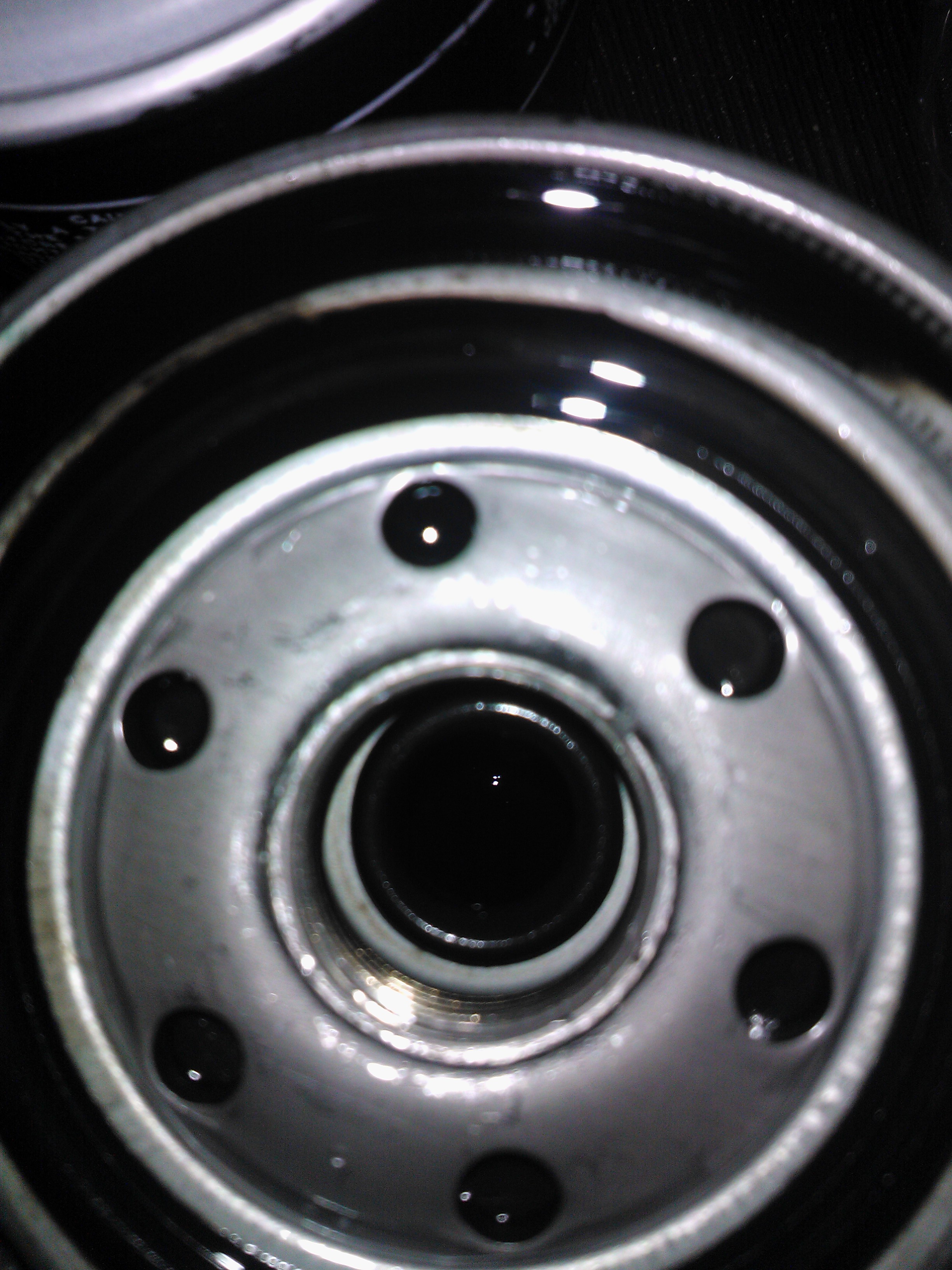

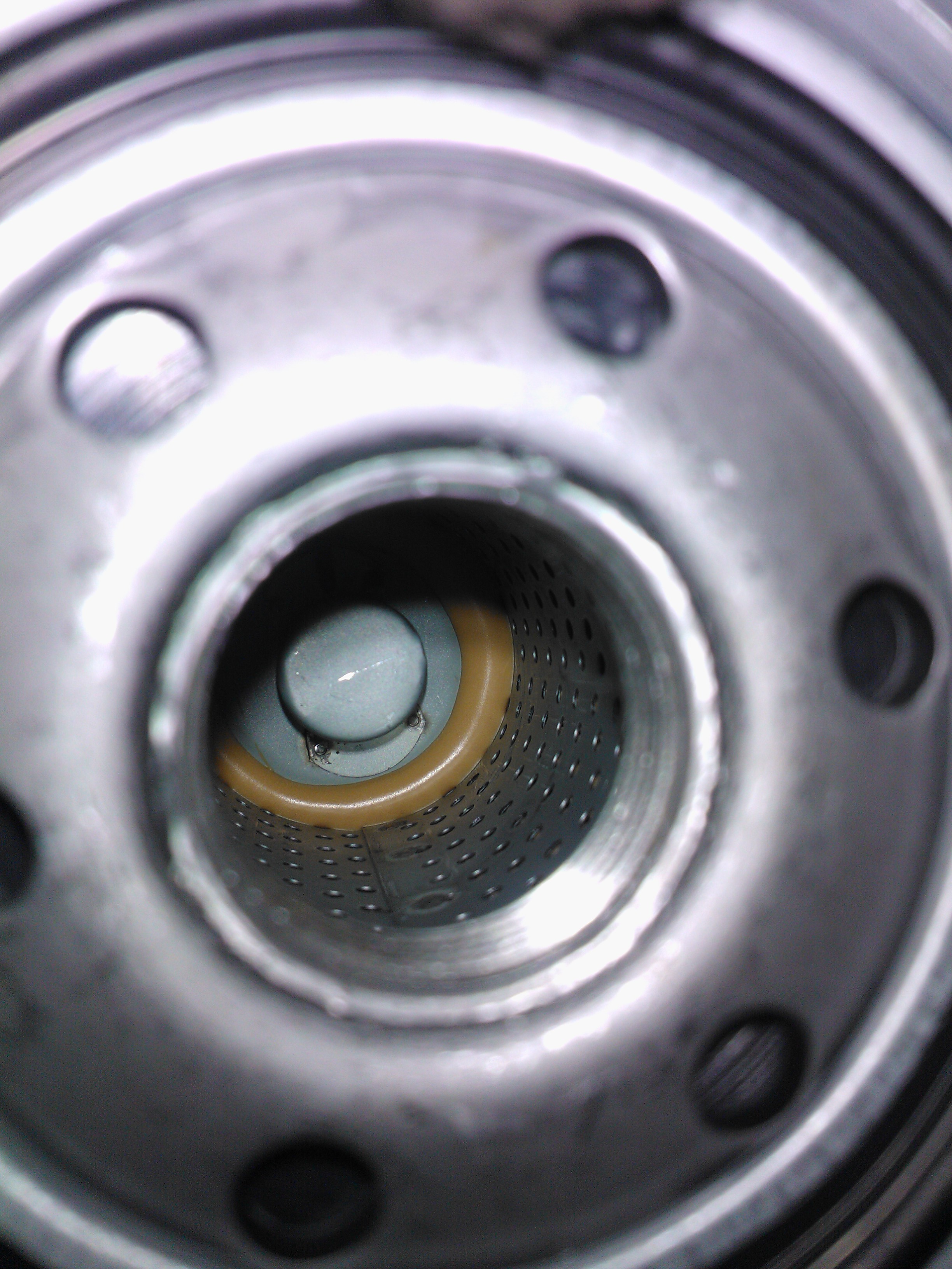

Достаточно пройтись по яндекс картинкам
Или погуглить устройство маслянного фильтра
А вот оригиналы
оба, 45й и 011й
Так что vouvka, все с клапанами
