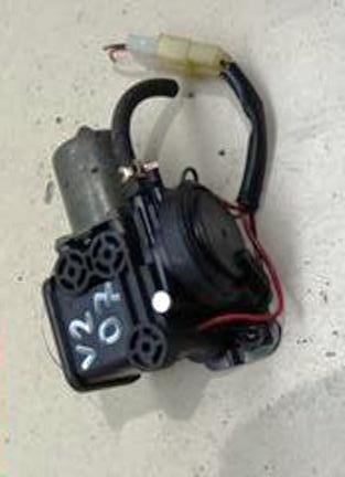

Похож на компрессор от П-2 (как я ставил).

Алексей Че писал(а):Похож на компрессор от П-2 (как я ставил).
да они практически одинаковые :*YES*:
