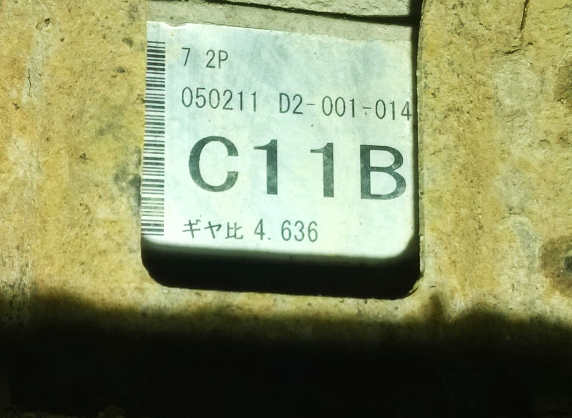

Спасибо ! Я ему написал - дифф у меня вот такой
реально ли вообще такой поставить самому без особых проблем...
Подружится ли АБС и вообще мозг с таким устройством ?

мне надо еще передний редуктор фотать или фото заднего редуктора достаточно для подбора диффа с блокировкой ? лсд гибрид это самоблок с принудительным режимом ? а вот у меня этот дифф не лсд ?

Передка не надо, заднего фотки хватит...lsd не написано значит нет его...

в общем Джипер сказал, что пр. руль блок очень редок и найти нереал... Так, что облом. Буду сам колдовать - искать АРБ... Или заказывать родной дифф блок с Японии.
по epcdata на мою машину есть STD, Hydrid Diff, LSD W lock - поледний с блокировкой следовательно можно заказать с японии цена вопроса 80 тыс. только за дифф + все оборудование...
Значит экономически выгодней разбираться с АRB - чем я и займусь...

Да какая разница, левый или правый руль?! Главное передаточное отношение 4,636 чтоб было. А это считай все бензинки в нашем варианте

HiTEX писал(а):Да какая разница, левый или правый руль?! Главное передаточное отношение 4,636 чтоб было. А это считай все бензинки в нашем варианте
АРБ такая пойдет ?

Думаю, что абсолютно одинаково, так как установливается на родные шестерни только блокирующий механизм.

HiTEX писал(а):Думаю, что абсолютно одинаково, так как установливается на родные шестерни только блокирующий механизм.
Абсолютно одинаково - всмысле без разницы на какой дифф ставить - пойдет в любом случае..
Неужели 4,636 паджеровский блок или гибрид ЛСД нереально найти даже на ДВ ?
