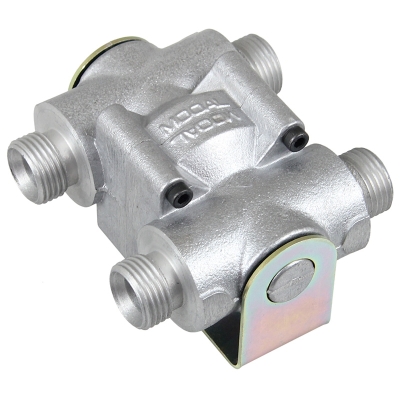

Термостаты для дополнительного радиатора АКПП.
Термостат для доп. радиатора АКПП (Oil Thermostat) "Хайден-163" №100099HНизкая рабочая температура масла ATF (ниже +50 ... +60 градусов) также вредна для работы трансмиссии и фрикционов. Поэтому мастера рекомендуют устанавливать одновременно с дополнительным радиатором и
термостат: "Хайден"-163 100099H или более бюджетный вариант:
- термостат "Лонг" 100099L.Термостат для доп. радиатора АКПП (Oil Thermostat ) "Лонг"
Производители АКПП рекомендуют устанавливать термостат всем машинам, которые регулярно эксплуатируются с дополнительным радиатором АКПП при температуре воздуха ниже -25 градусов.
На многих современных 6-ти ступенчатых АКПП производители еще на заводе устанавливают термостаты типа Хайден-163. На остальных автоматах функцию термостата выполняет соленоид, управляемый компьютером через датчик температуры. Все современные коробки, использующие синтетические масла, отрегулированы настолько тонко, что требуют максимально комфортной вилки рабочих температур.
Как работает термостат?
Термостат полностью открыт при температуре до +75, +80 градусов (170-180 по Фаренгейту). Масло по нему сразу возвращается назад к АКПП и термостат работает как байпас. Это удобно для того, чтобы при монтаже линия заполнилась маслом без воздушных карманов.
Работа термостатаКогда температура масла начинает приближаться к 80-ти градусам, термостат начинает закрывать байпас (нажми слева - открыть схему) между линиями и масло начинает перенаправляться к радиатору. При температуре ок. 100 градусов байпас закрыт почти полностью, так что при рабочей температуре большая часть масла идет через дополнительный радиатор охлаждения. У разных производителей разные графики закрытия байпаса, у одних он начинает закрываться при 170F, у других при 180F.
При низкой температуре воздуха термостат не дает непрогретому маслу охлаждаться через доп. радиатор и возвращает масло к трансмиссии. Рекомендуют врезать термостат после основного радиатора, который может помочь двигателю подогревать холодную трансмиссию (схема слева).
Эти термостаты рассчитаны на долгий срок службы как для охлаждения масла АКПП, двигателя, так и охлаждения других углеводородов, например дизтоплива.

Кто нибудь может что то сказать о термостатах Mocal? http://www.speedflowshop.co.uk/mocal-oi ... -147-c.asp
Подстраховаться хочу)))) Ставить пока не буду, зимой видно будет.

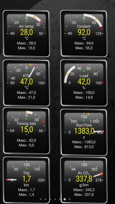

Привет Андрей, думаю нужно ставить и байпас т.к. произвел замеры сегодня при температуре на улице +12 за час пути движения в 100% пробке со средней скоростью 5 км.ч., АТФ нагрелось до 74*
Можно поставить в начале осени...а можно и сразу
