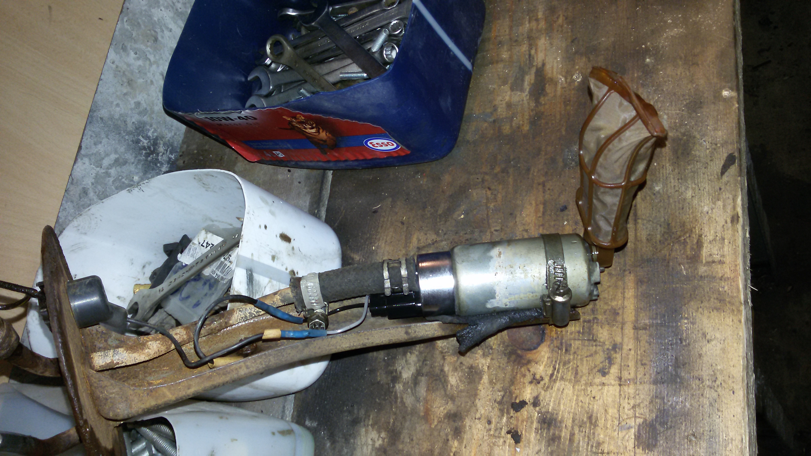

Проблема решена!
По советам умельцев три дня ездил и периодически поливал шпильки насоса ВД-шкой
Открутились без проблем!

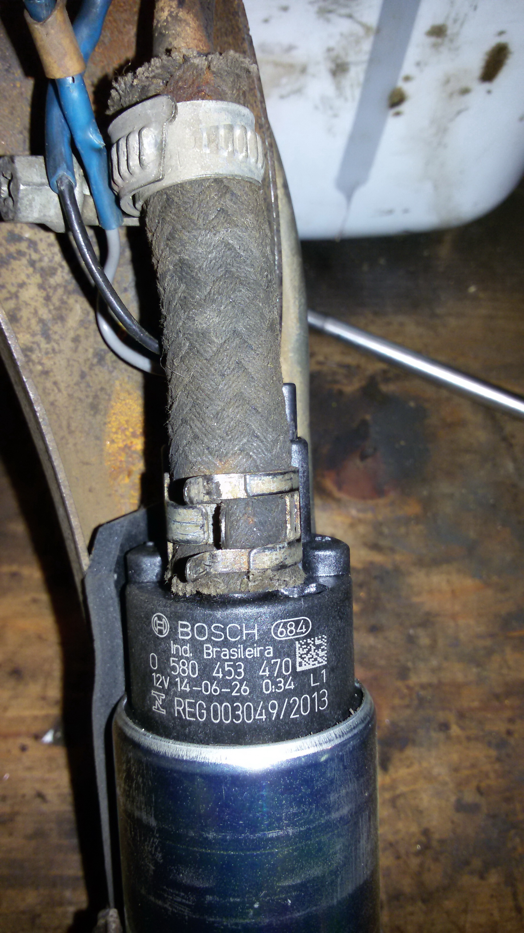

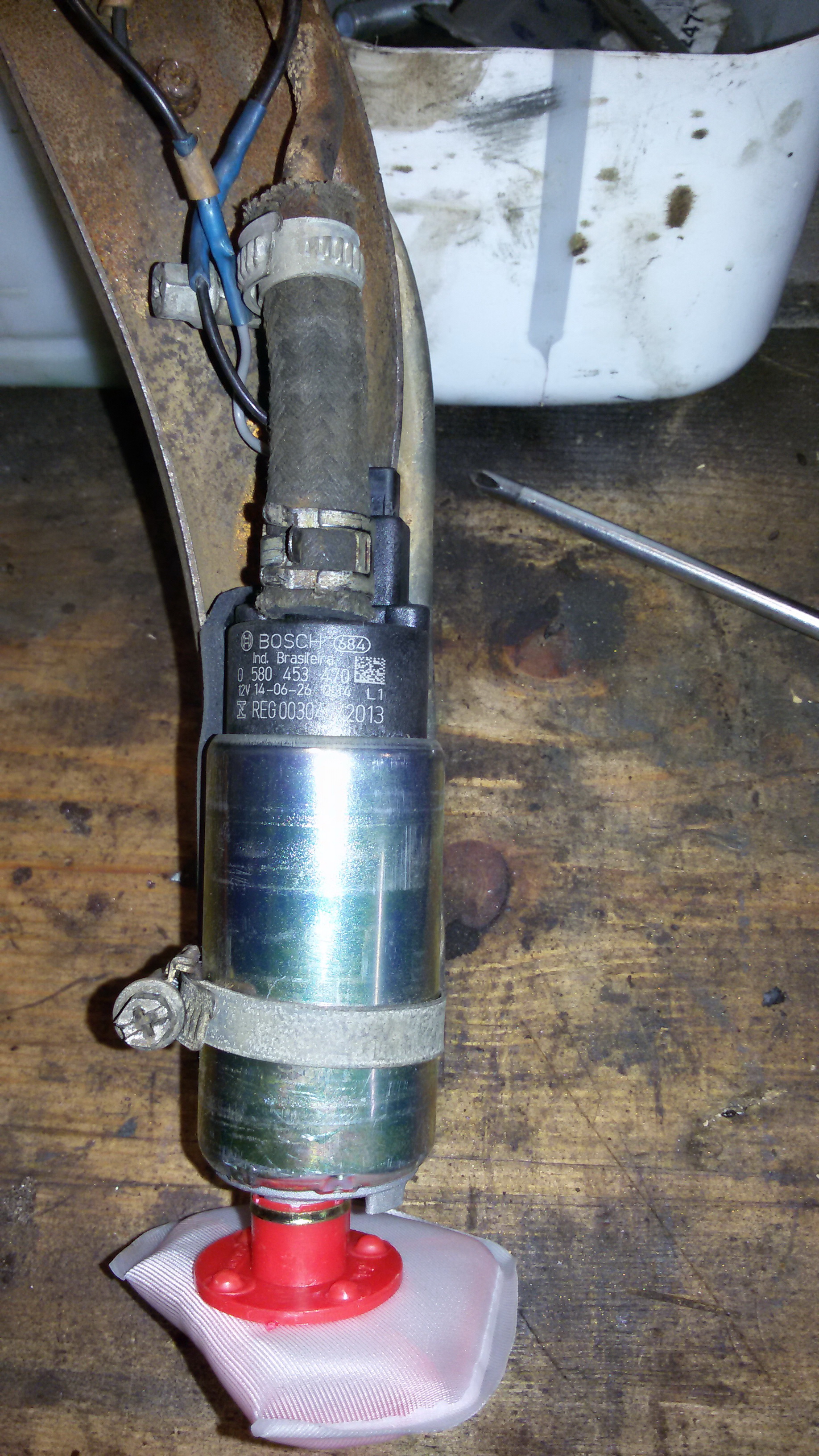

Старый насос оказался от 10-ки 0 --- 453
Поставил новый 0580453470

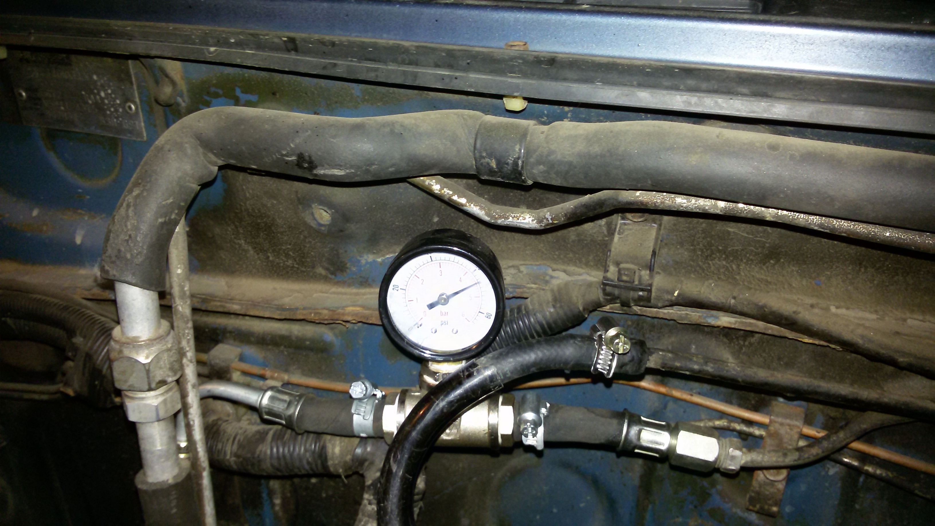

Теперь на холостых манометр показывает 4,5 Атмосферы, когда газуешь поднимает до 5-ти.
Расход не скажу (поставил два часа назад), на машину не узнать - огонь. теперь хоть на гонки!
Спасибо Всем отозвавшимся за советы!

Больно уж дохрена показывает!klon515 писал(а):Теперь на холостых манометр показывает 4,5 Атмосферы, когда газуешь поднимает до 5-ти.
Ты бы другим манометром ещё замерил, может врёт...
А если не врёт, то у тебя регулятор давления на рампе сдохший.
Такой оставлять не желательно.
Мож поэтому и насос кончился, т.к. перегруз у него был.
Теперь второй момент:
то, что ты сгородил с ВАЗ-овской сеткой- очень ненадёжно.
Я очень сомневаюсь, что она не касается стенок в баке.
У нас насос висит на кронштейне, поэтому его крепление нежёсткое.
Если сетка хоть где-то касается бака, то её протрёт и будет кирдык.
На форуме есть примеры таких косяков с такими сетками.
Посмотри на сетку, ту что стояла...
Она вроде бы армирована, я так понял...
Если да, то ей пофигу, что она задевает стенки бака.
Мож её вернуть назад?
Она вроде чистенькая...

Подскажите, а клапан давления на рампе ремонтируется?
У меня когда заводишь машину, показывает 4атм и с обратки норм бежит. Газуешь не сильно 2000-3000 все в норме. а прибавишь до 3500-4000 то обратка закрывается и манометр поднимает до 5,5атм. Когда сбрасываешь обороты, обратка больше не открывается. пока не заглушишь и не дождешься когда упадет давление или сам не сбросишь принудительно.
