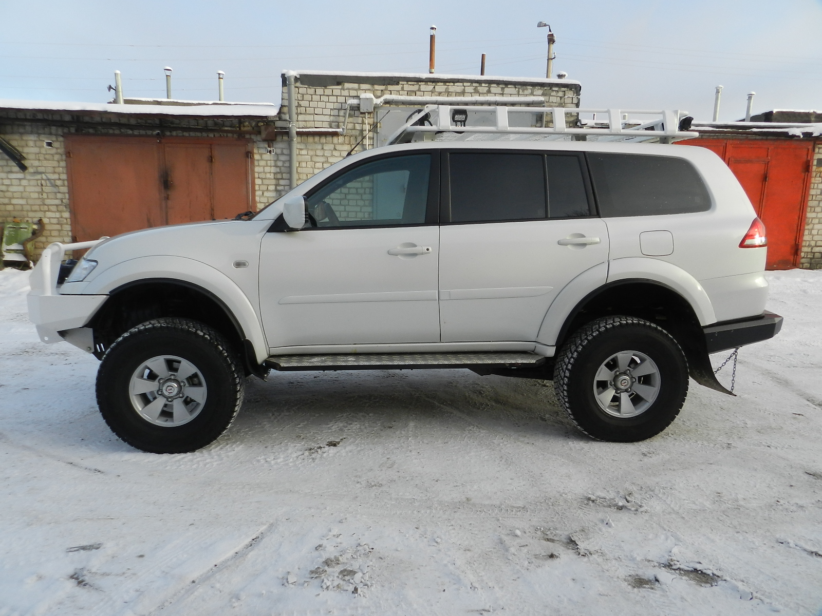

Саня писал(а):...с изолентой на мотаной на 22 диски
Да неее,приезжают....даже с пяток клубней с 22" дицками....правда не на изоленте ))))Пижоны)))))
Эта,тебя тоже спрошу- ацки нужна литьё/ковка на 17" ет = -20/-44 (предпочтительней),6х139 ,ессно :)

Саш резина 285 75 16 или 305 75 16? диски какие (ширина и вылет?)
Саня
Сообщения: 6079
Мой автомобиль(и):: NEWшка
Откуда: Тверь 69
Откуда: Тверь 69
Благодарил (а): 48 раз
Поблагодарили: 270 раз
Re: MITSUBISHI PAJERO SPORT NEW 2014 г/в. 2,5 МКПП
Сообщение Саня »
305/70/16 ЕТ +10,ширину не помню

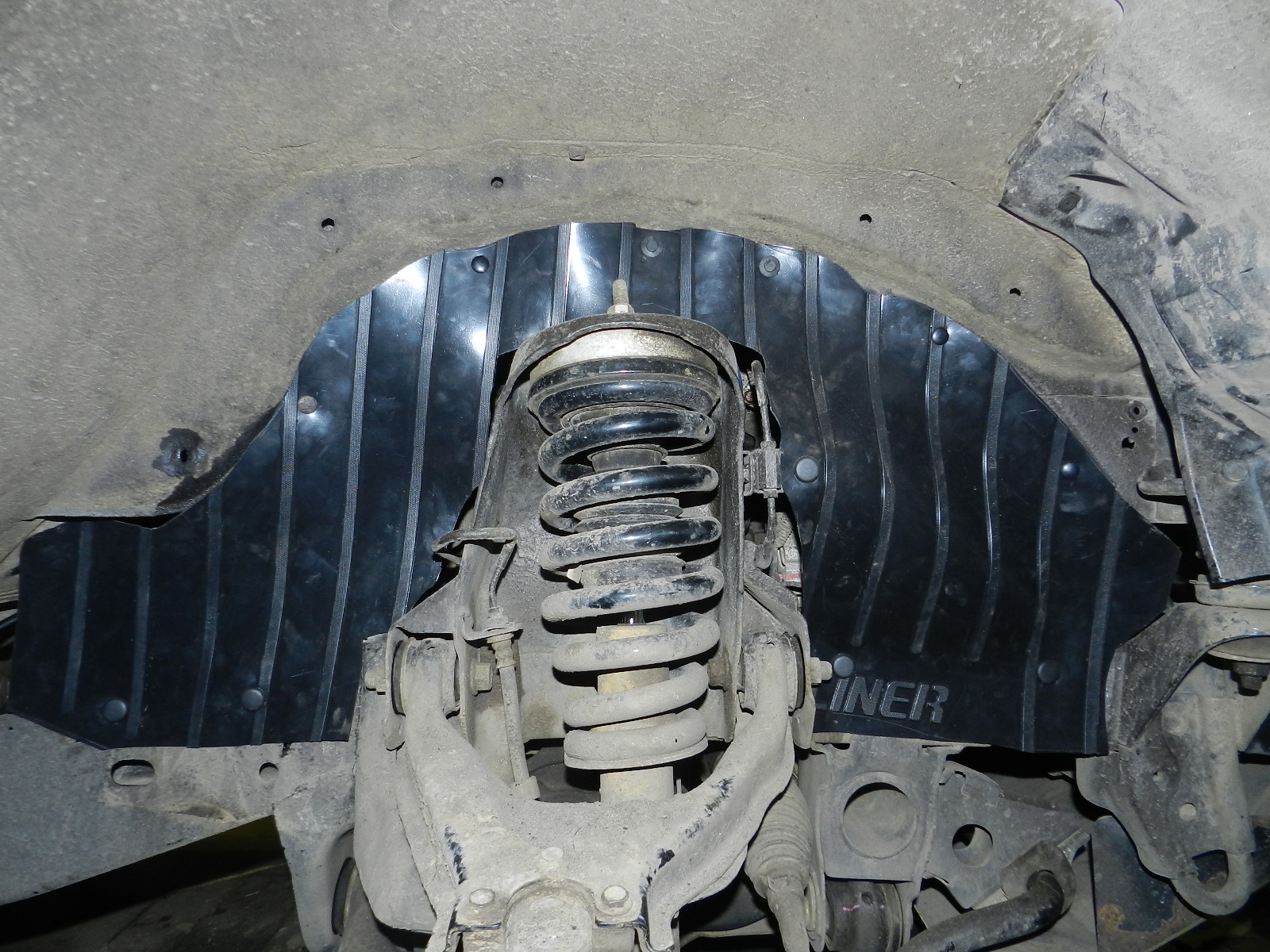

Возвращаясь к вопросу брызговиков в арках...... :]:-O: Резина МГС оказалась г....м еще тем! Материал стал хрупким разваливался прямо в руках. :*MEGA_SHOK*: Начались муки поиска другого материала. Можно было и ПВХшникам позвонить, но просить стремно как то :*JOKINGLY*: . Прорезининый брезент, интересный материал, но с приобретение проблемы. Подвернулся под руку коврик пластиковый из багажника ВАЗика 21111.( из одного коврика получилась пара брызговиков) Большие шпиньки из экономических соображений поставил от все такого же ВАЗика 2108.
Отверстия пробил большего диаметра, ибо кузов от рамы живет своей жизнью. Время покажет как оно сработает.

Саня писал(а):Возвращаясь к вопросу брызговиков в арках...... :]:-O: Резина МГС оказалась г....м еще тем! Материал стал хрупким разваливался прямо в руках. :*MEGA_SHOK*: Начались муки поиска другого материала. Можно было и ПВХшникам позвонить, но просить стремно как то :*JOKINGLY*: . Прорезининый брезент, интересный материал, но с приобретение проблемы. Подвернулся под руку коврик пластиковый из багажника ВАЗика 21111.( из одного коврика получилась пара брызговиков) Большие шпиньки из экономических соображений поставил от все такого же ВАЗика 2108.
вполне нормульно получилось-я вырезал из материала из того что делают ГАЗЕЛЕВСКИЕ тенты

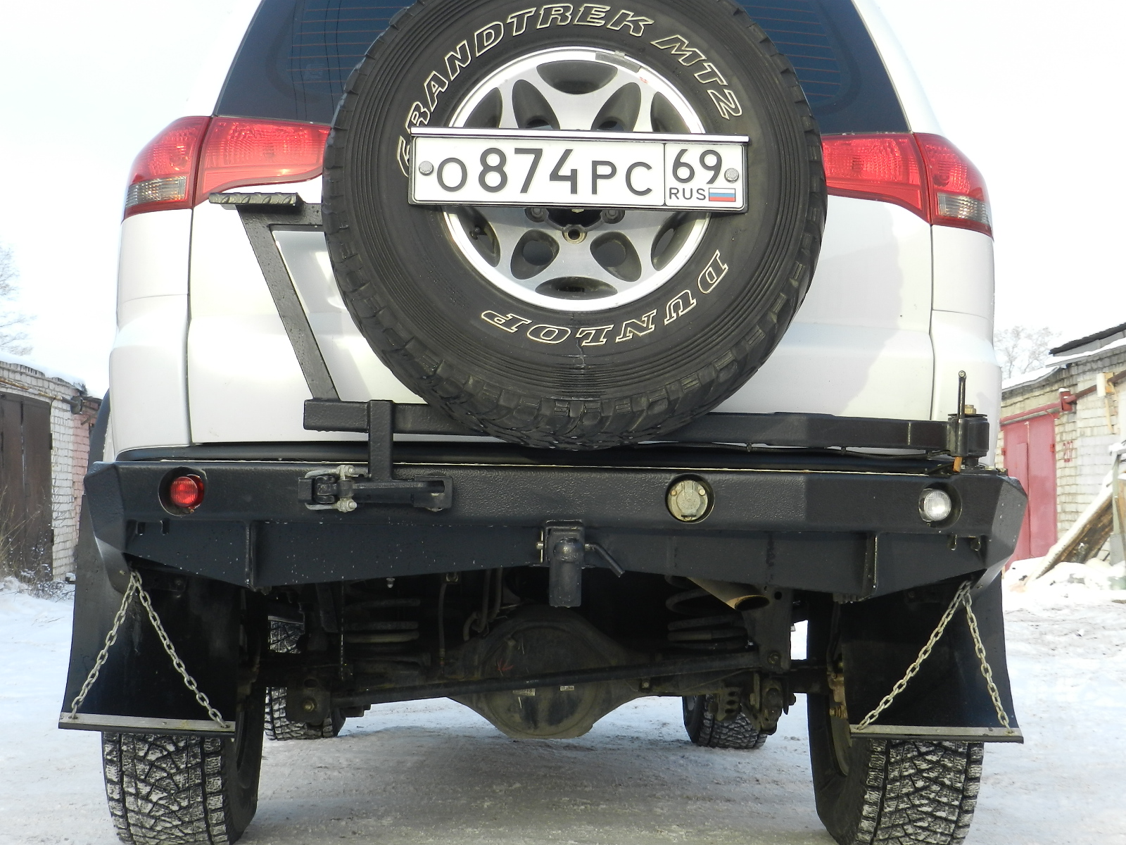

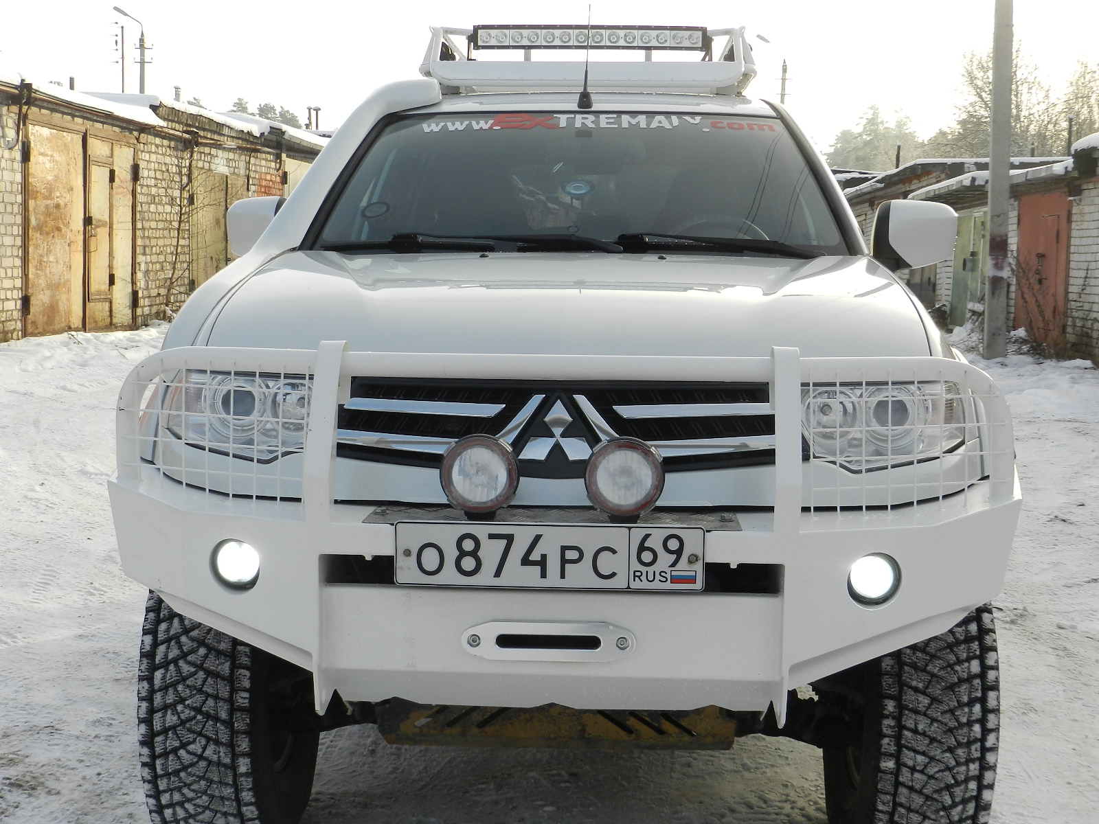

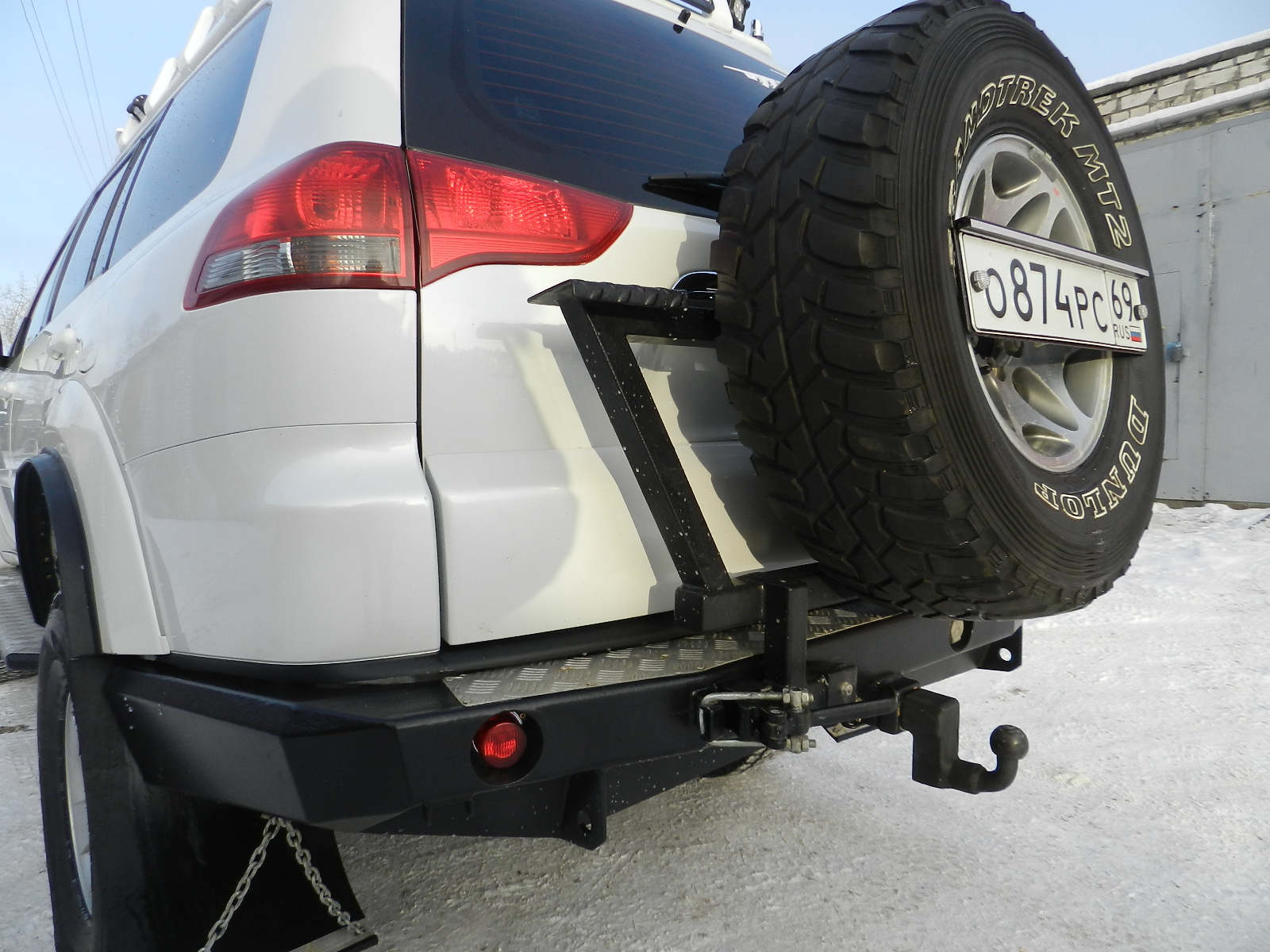

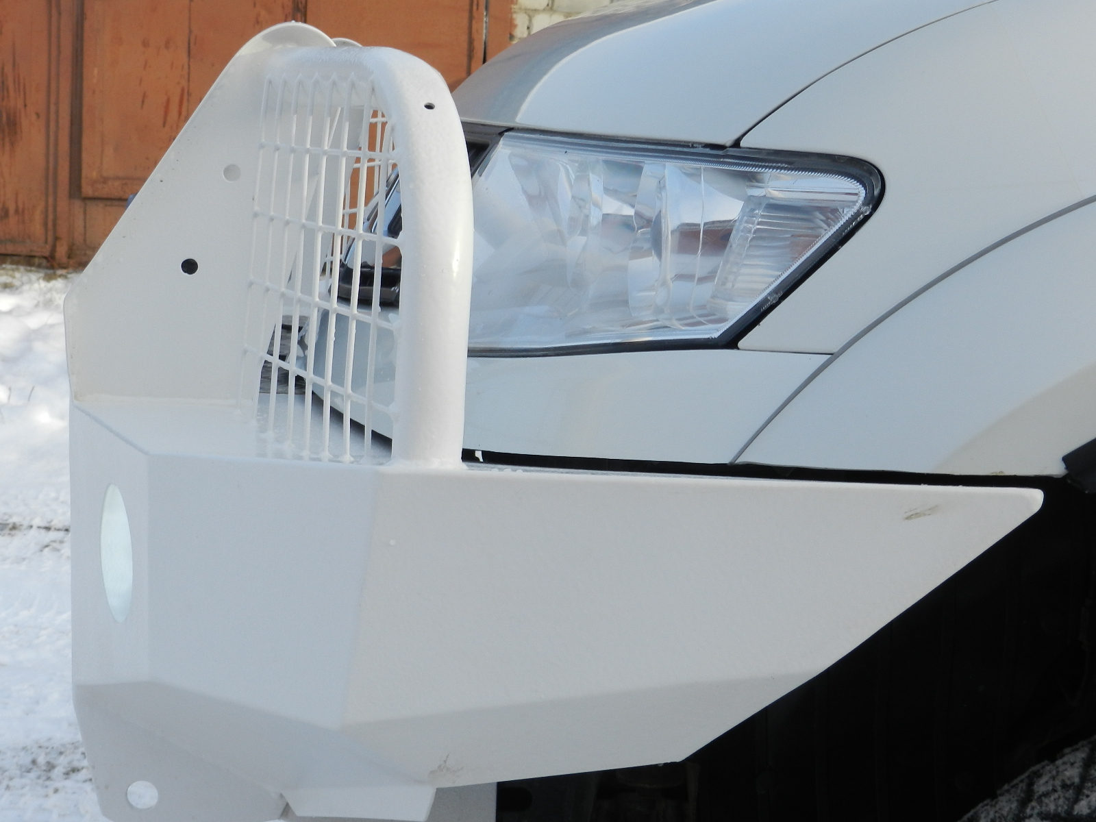

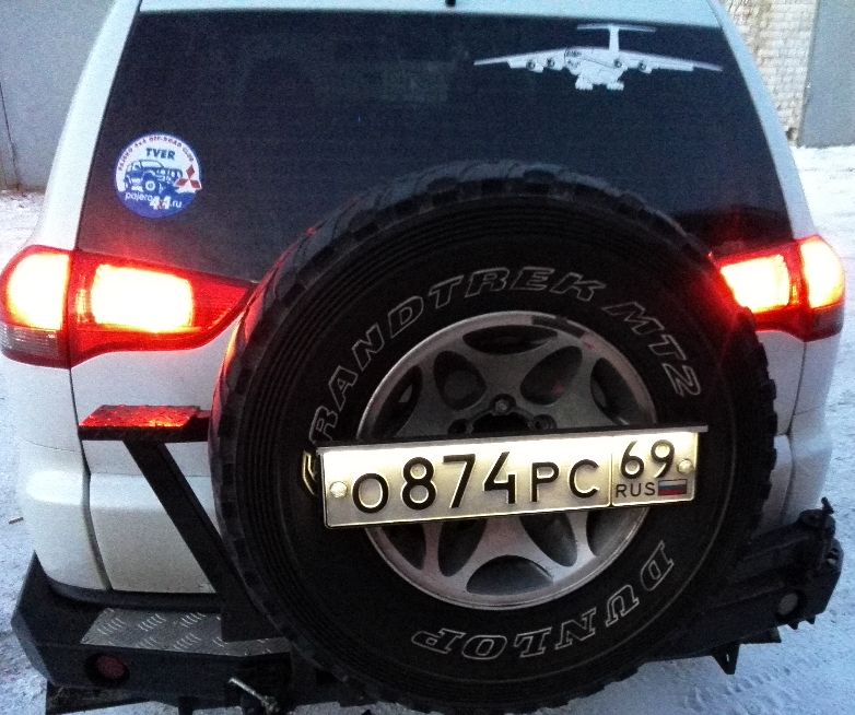

Бамперы. Долго взвешивал «ЗА vs ПРОТИВ» силовиков. Результат понятен. МШУ, в миру Александр как всегда выслушал мои хотелки, предложил свои возможности. Посидели порисовали. Что то обсудили по телефону, с этим не каждый мастер заморочится. Тех эскизов которые набросали за часик хватило, что бы появились на свет эти изделия. ::-X: Есть особенности: при установке номера на калитке делайте отверстия под кабель. Вопрос не самих отверстий, а их покраски. Пилоны не должны выпирать за поперечную линию бампера.
Тезка СПАСИБО! :*THUMBS UP*:
Подсвет номера реализован на LED ленте в алюминиевом канале со стеклом, торцы залил герметиком.

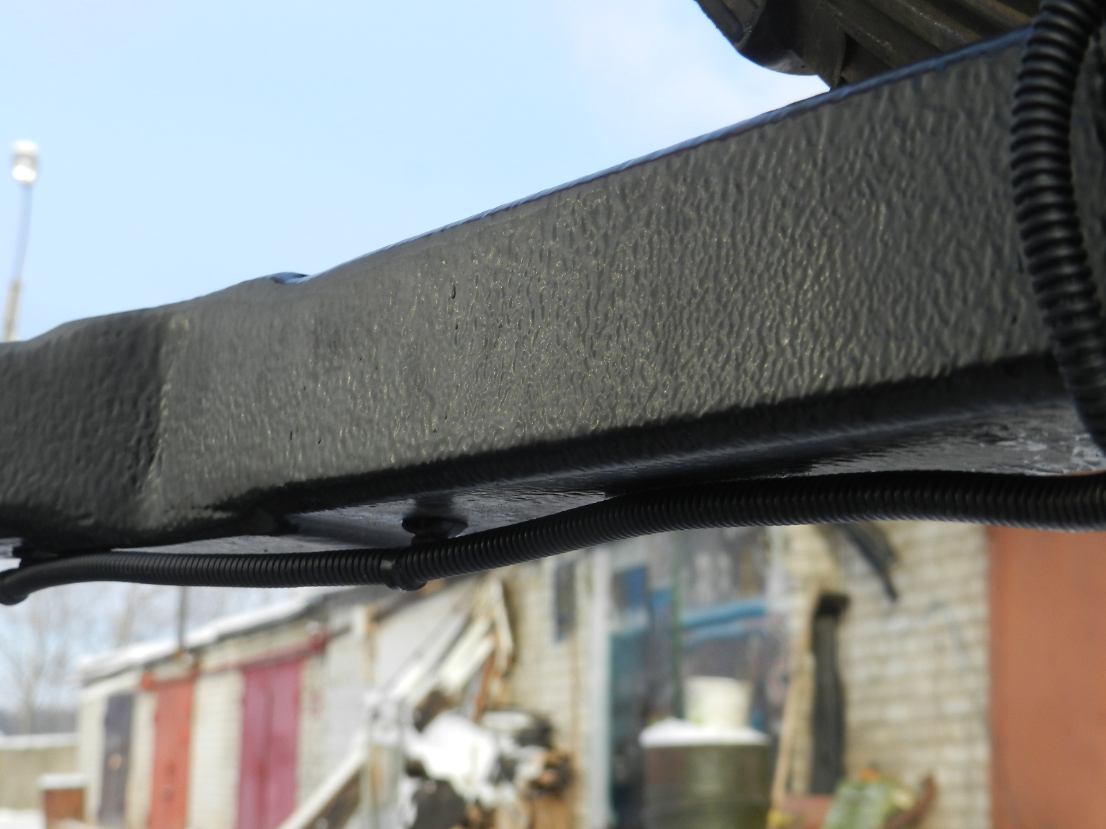

На старике несколько раз протягивал провода от моторного отсека в салон, не очень приятное занятие. Здесь сделал все сразу (управление лебедкой, сигнал, подогревы топлива и.т.д.) и силовой провод на инвертор и компрессор. Уплотнительную резинку просверлил восьмеркой, что бы провода залезли обработал WDшкой.

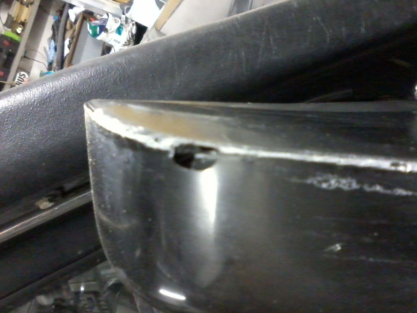

Саня писал(а):.... Есть особенности: при установке номера на калитке делайте отверстия под кабель. Вопрос не самих отверстий, а их покраски.

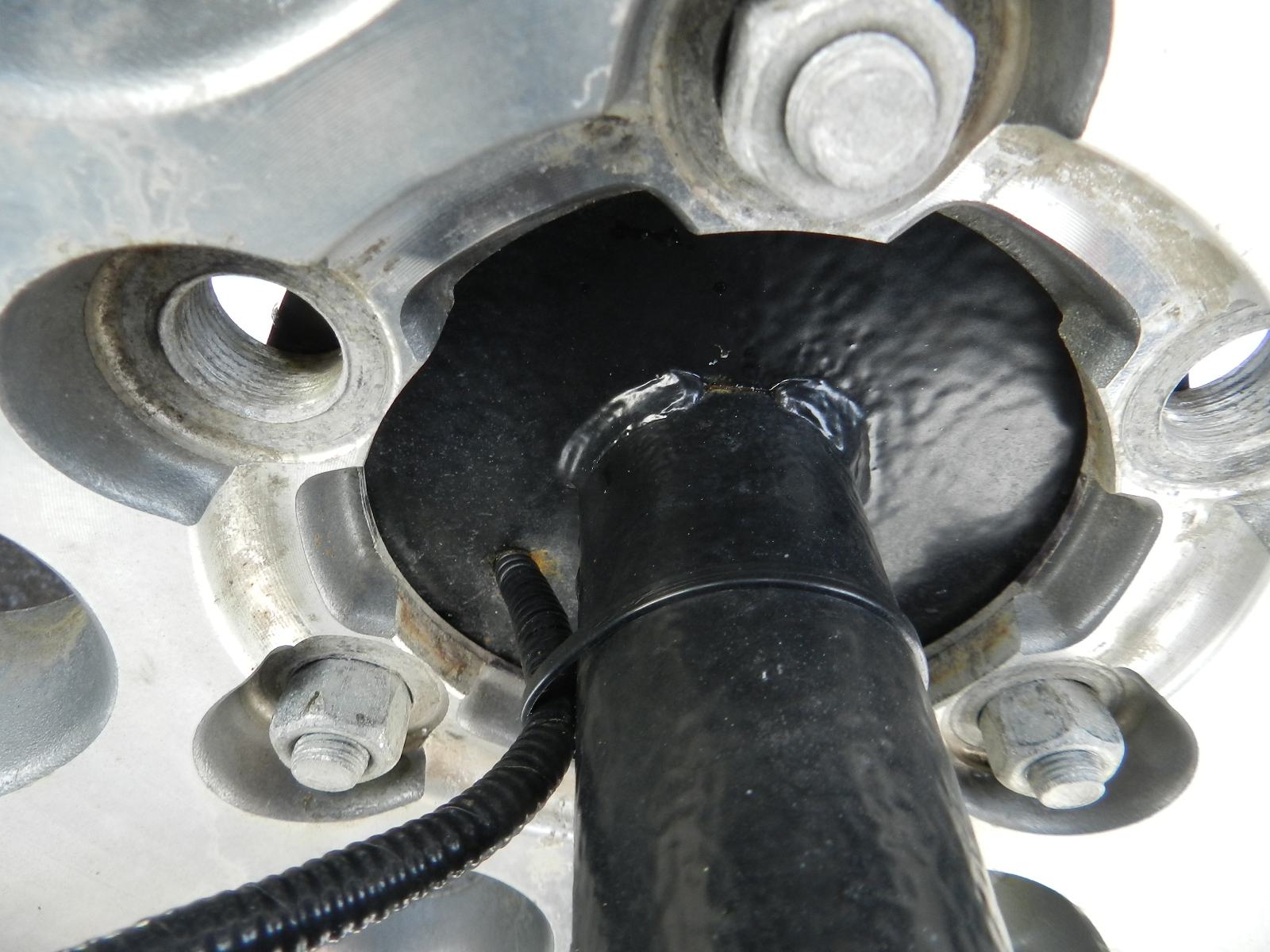

Саня,ремарка: со сток Ц.О.диска такое не прокатит :)
Саня
Сообщения: 6079
Откуда: Тверь 69
Откуда: Тверь 69
Сообщение Саня »
За сверли привареный торец трубы и сбоку сантиметров через 5
