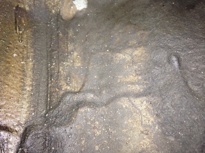

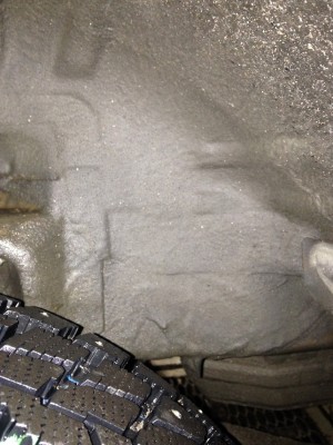

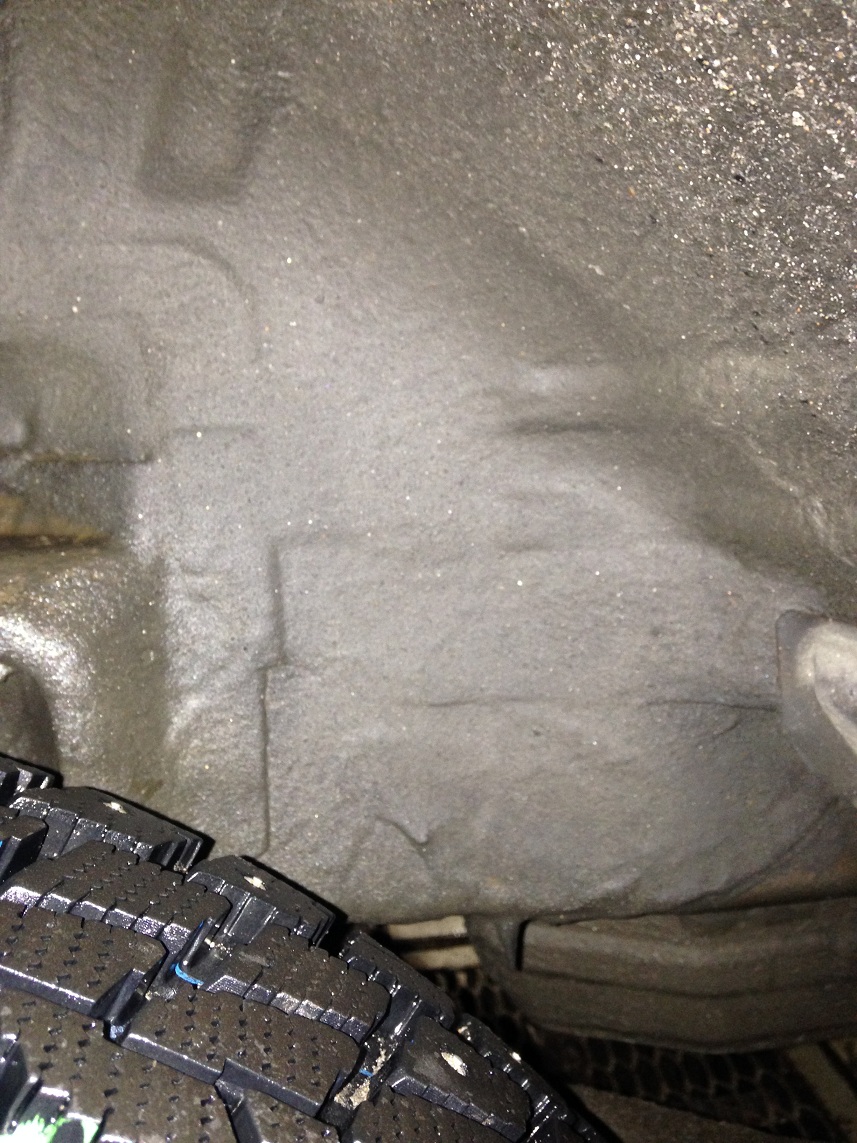

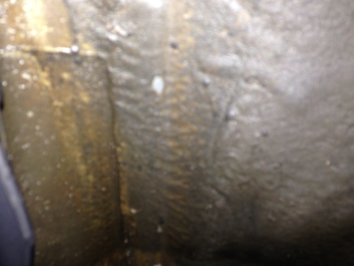

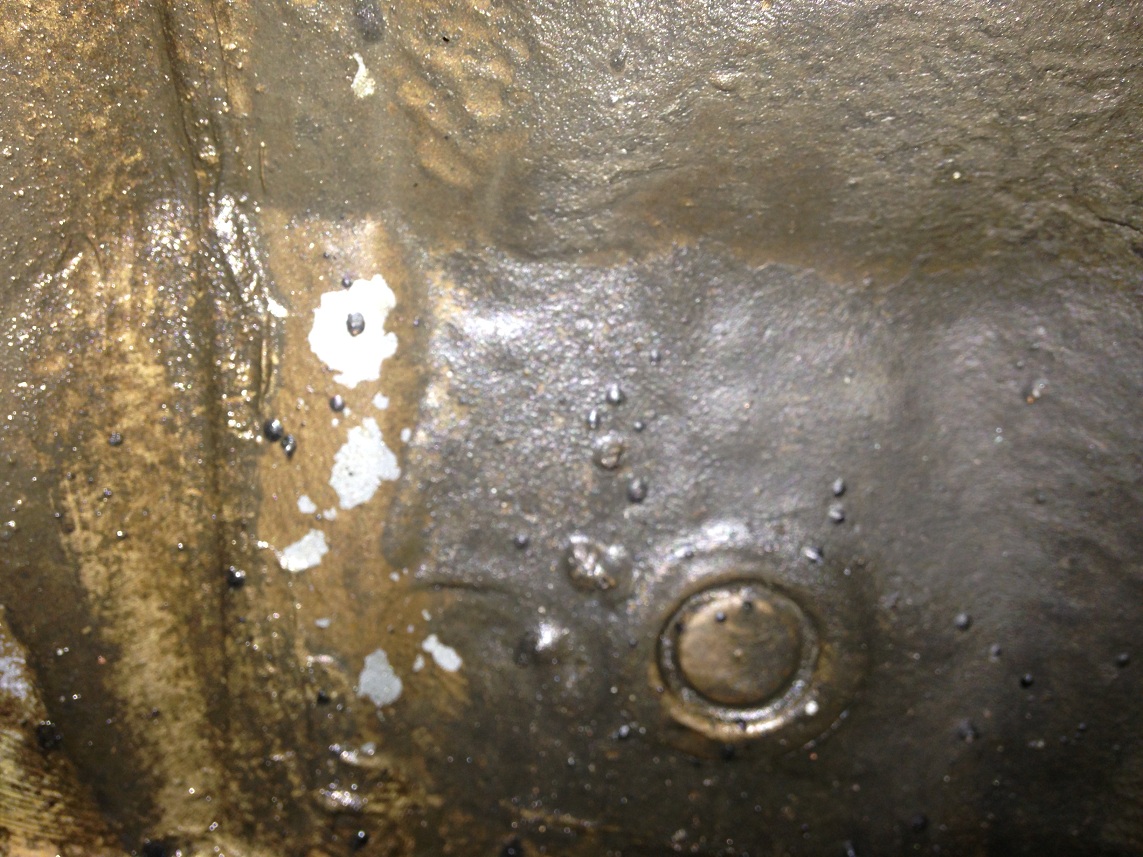

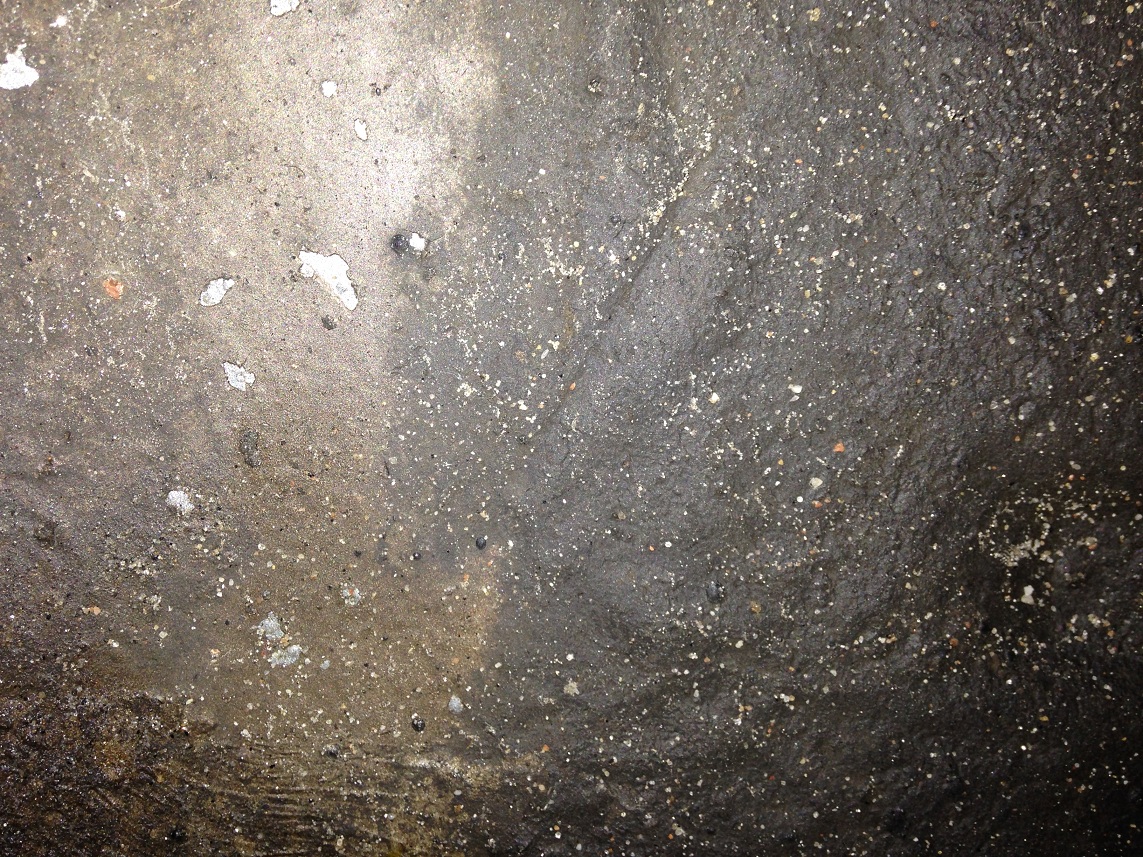

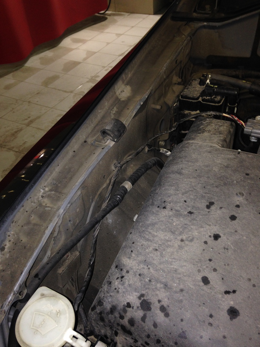

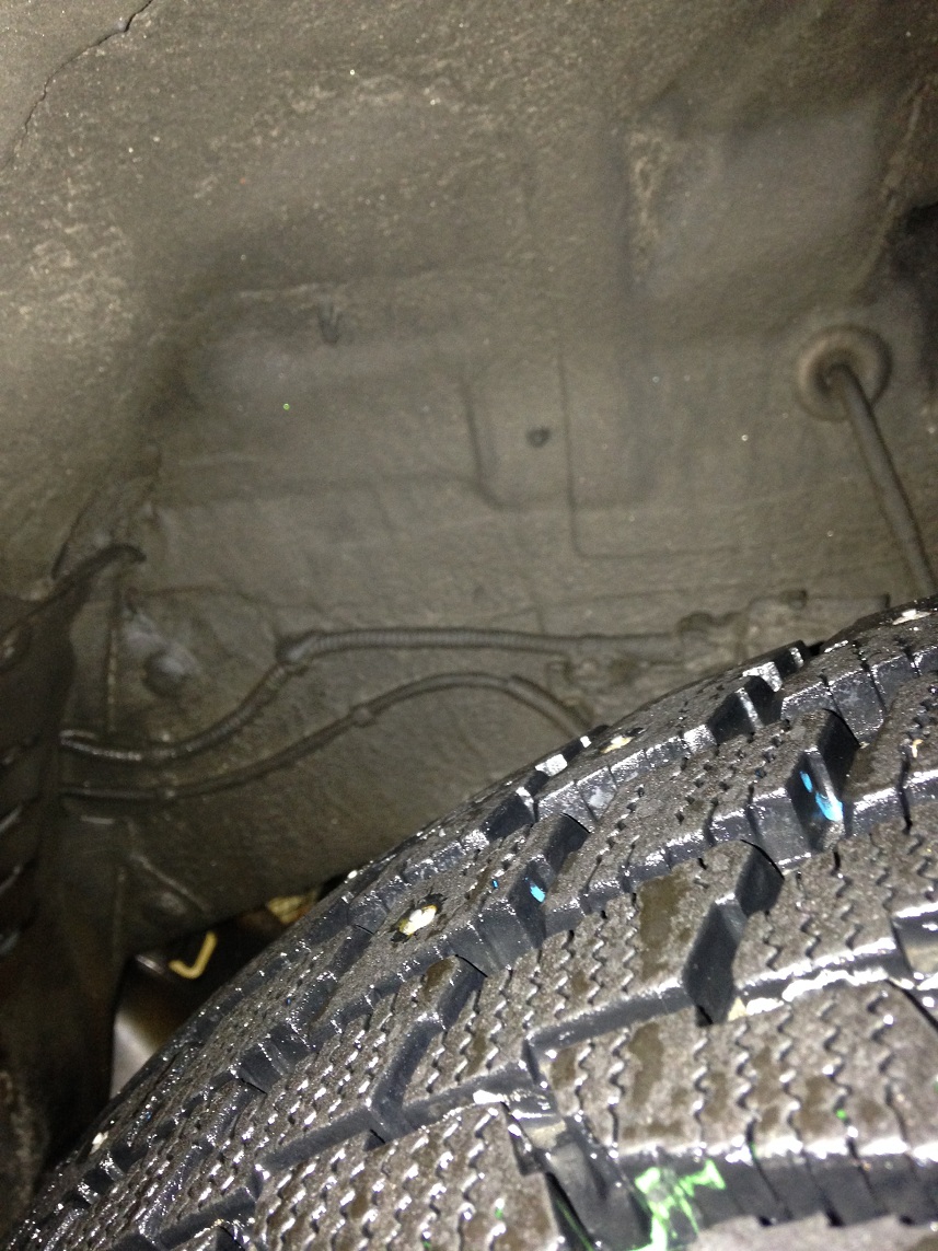

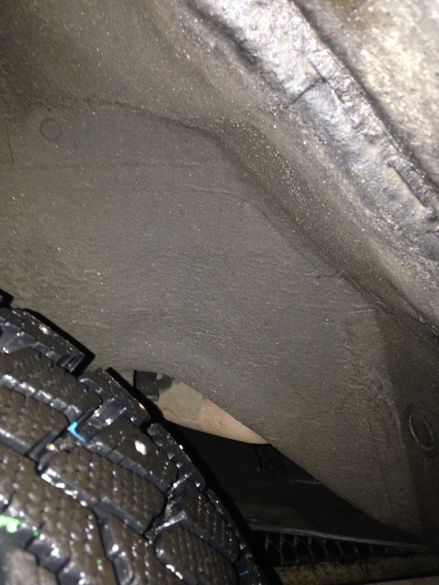

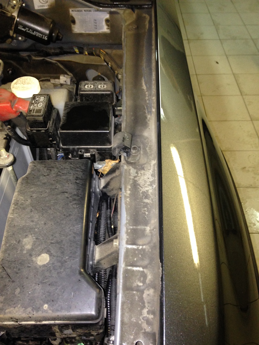

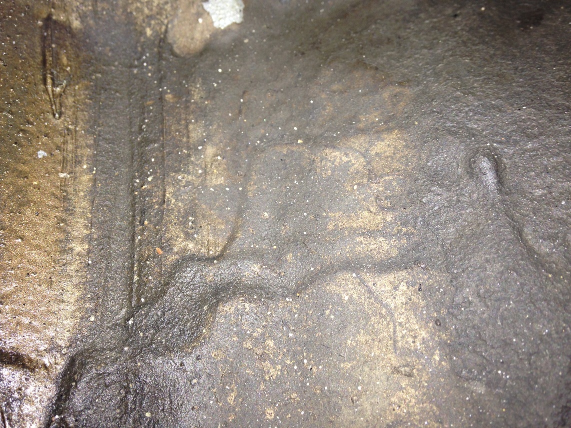

Схем не делал, некогда было, пеняйте. Фото только с телефона, сделанные на автопилоте часов в пять утра, сейчас подгружу.
Авто сток- без локеров и шумки. По реакции шумка-антикор опыта нет. Материал, как и писал ранее, Динитрол. Три вида- для днища, для колесных арок, для внутренних полостей и кот подходит для подкапотного. По последнему материалу. Прозрачный по началу, пыль собирает на ура (видно по фото), поэтому при обработке дверей рекомендую убрать подтёки. Уайт- спирит, много и пока свежий антикор.
По мойке. Долго, нудно, аккуратно. Со снятием пластика по днищу, аркам и решетки радиатора. Рекомендую промыть по углам изнутри задний бампер при наличии парктроника, что штатного, что нештатного.
Тормозная, аморты, датчики коррекции света фар, радиатор и часть подкапотного- в полиэтилен. Остальные разьёмы имхо и лучше залить антикором- голые по сути, без нормальной изоляции.
По нанесению. За решёткой радиатора- тщательно, ибо многие элементы кузова без финишной краски. Капот- по ребрам. Хоть и из Al, все равно залил. За фарами, внизу, смотреть сверху на плоскость фара/крыло/лонжерон, есть дренажные сгоны, очищаем, обрабатываем. По дверям. ИМХО лучше разобрать. Видно куда лить, а значит аккуратнее. По салону. Вдоль левого порожка, в месте упора левой ноги и под передним водительским. Задние крылья изнутри- ХЗ, не знаю. По днищу. Потолще по кромкам, напр., выштамповка ниши багажника и трубки кондея со снятием изоляции. Изоляцию, если что, можно прикупить в фирмах по установке кондеев. По аркам. Потолще в зоне пескоструя. На фото будет видно итоги третьей зимы.
По регулярности обновления антикора. Манией не страдаю, имхо раз два- три года, или по ситуации и пр. определенных работах по кузову.
Как то так. Вкратце. Давно столько буков не писал)))
P.S. По химии для мойки. Обезжирка и желательно шампунь с числом Ph позлее, можно и пару раз пройтись

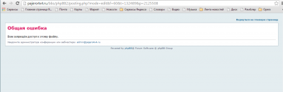

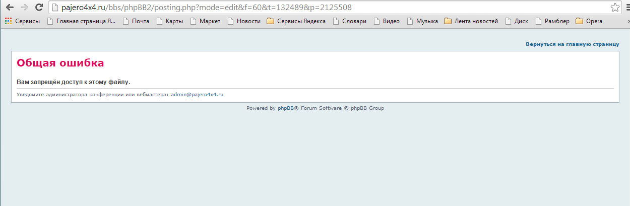

Пытаюсь подгрузить фото и .... Не в первый раз на этой площадке((( А эта шляпа (принт) прошел)))

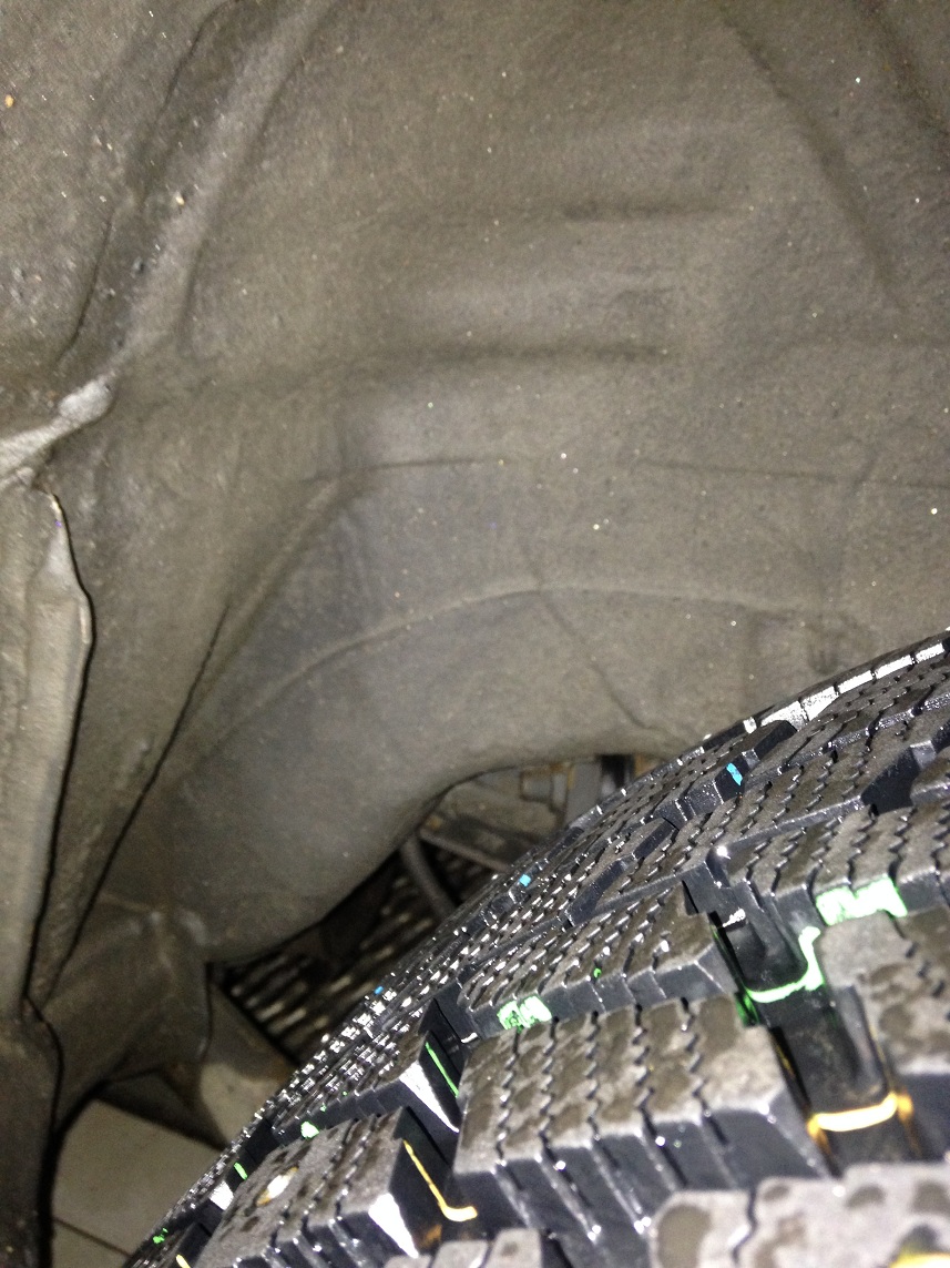

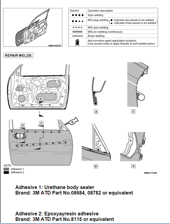

Попытка загрузки фото номер четыре))) Последняя фотка для критиков театра и кино. Японский то должны знать))) Если не знаете, могу перевести. На русский и могучий
