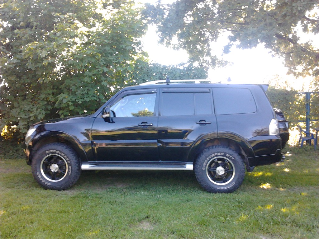

После лифтовки своего авто заметил лишь то, что "пустоватый" зад жестковат. По рулёжке и пр.- всё без изменений. Напомню! Диски и покрышки сток, давление в покрышках по книжке.
При сезонной переобувке на разницу посмотрю, пока вроде всё норм
P.S. Холивара не хочу, карандаши у всех разные и разного и цвета)))))

Что касается пружинок из питера, еще раз скажу, оценить комфорт, в отличие от стока, как и сразу после установки, тем более сейчас очень сложно, но, что касается лифта, прошло три года, форму держат
Хотел фотку повесить, чот не крепится
