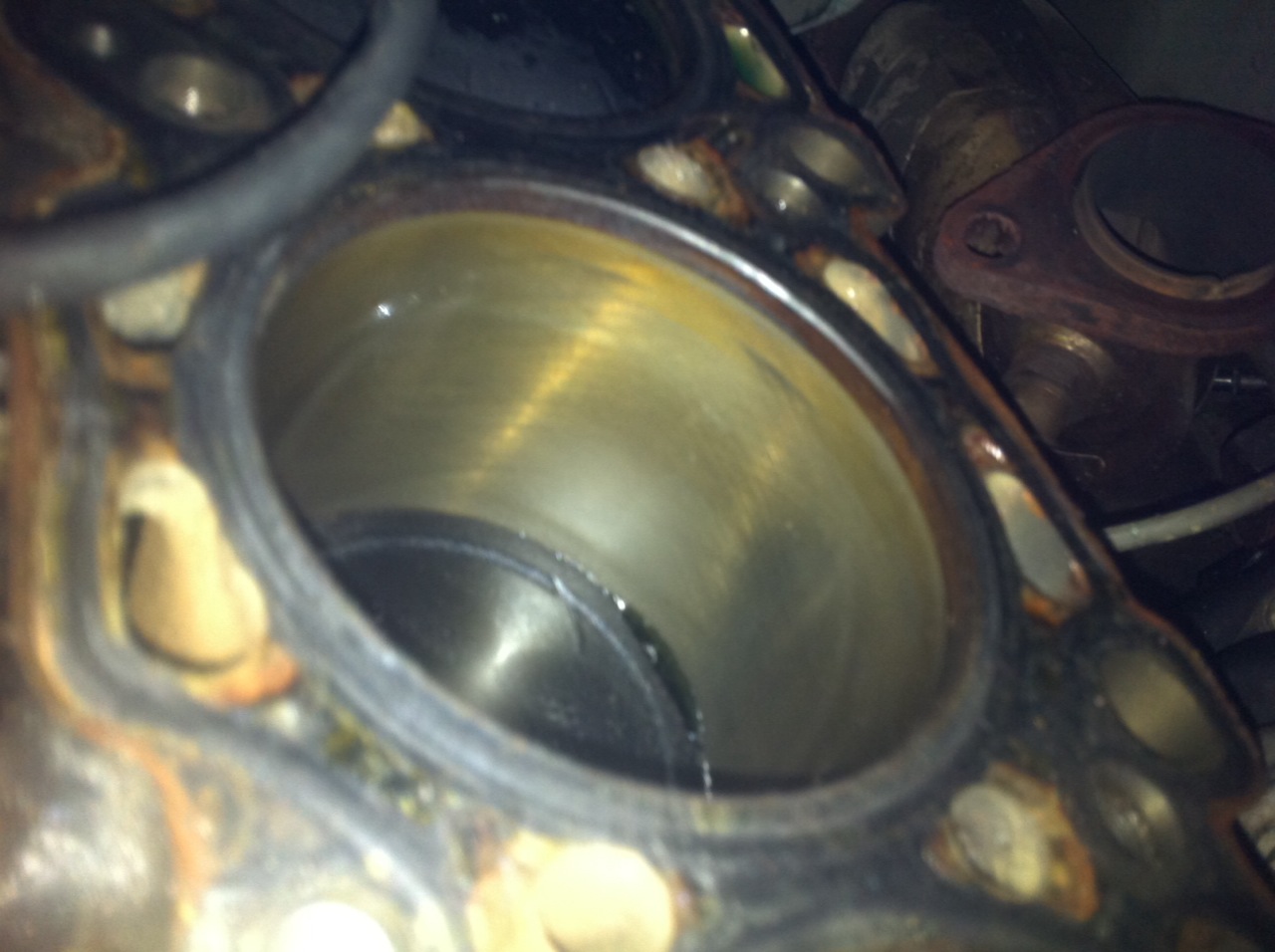

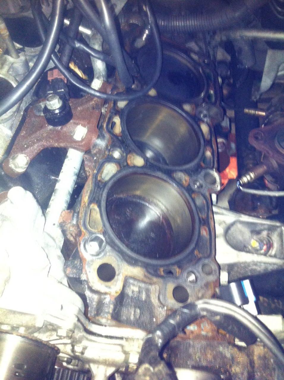

Маслосъемным - алес капут. Всем и почти полный.
Зазор в замке кольца-0,45 мм.
Геометрия в норме.
Хон чутка подношен в середине - Вроде Ничего криминального
Но! Больной зуб - 02 горшок -
Клинит шатун во втулке поршня
(Осмысливаю как вгрузить видео тут).
И...

Попробовать нагреть феном и посмотреть будет ли клин.
Думаю что нет.
А что с компрессионными кольцами, какой зазор?

Зазор 0.45 мм
