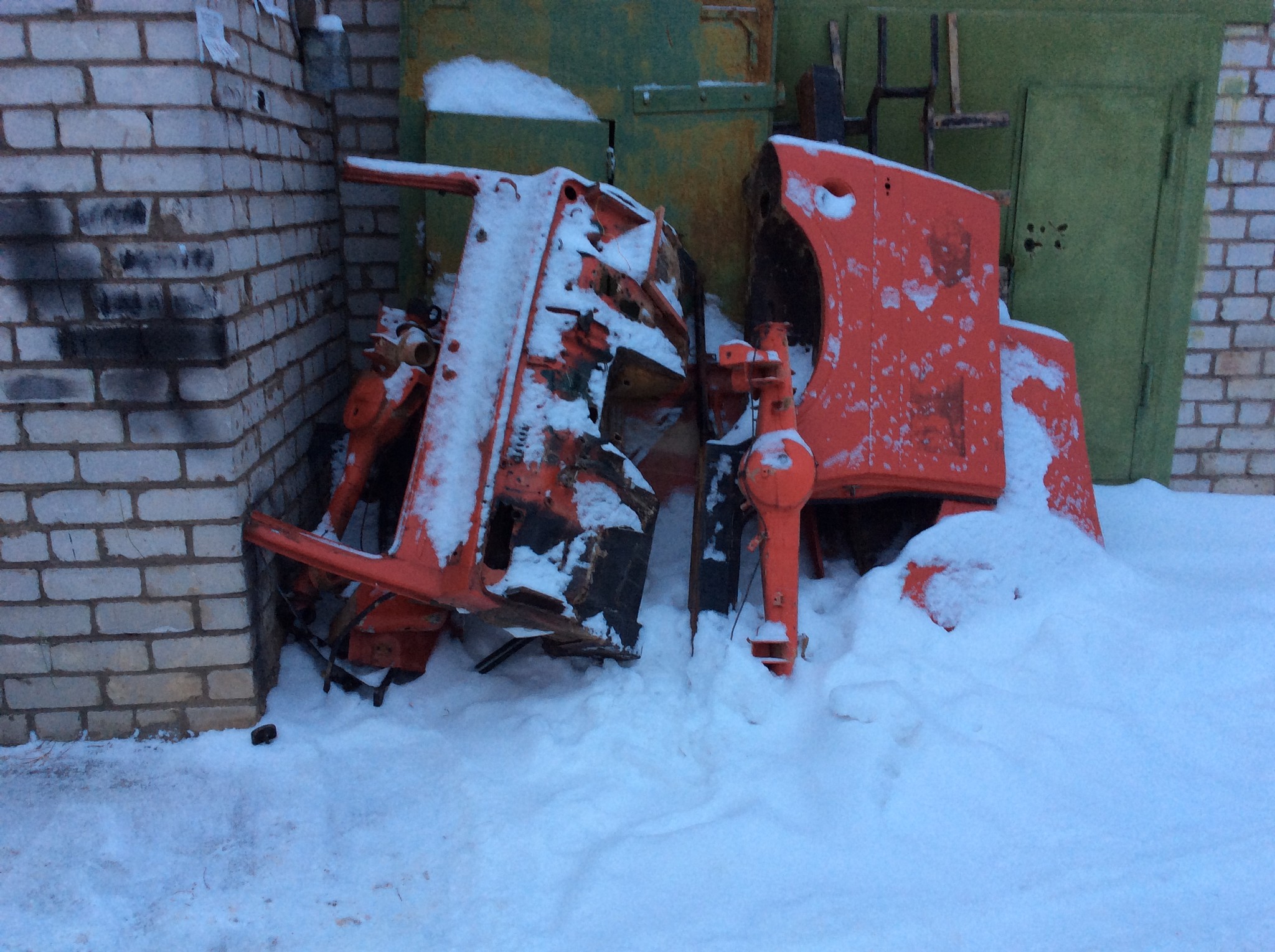

На стр.7 данной темы выкладывал самурайку в диаганалке .....
Вот конец истории непродуманной постройки: ((((

трансформеры? :)

Славк, нифига смешного если на ней кто-то разбился

Не сцы,никто не разбился."Не поехала" бричка......была распродана,остатки- под болгарку и таджикам на мет.лом ::-D: мосты "узкие" -им цена 10 тыр за пару.
Димка ака Телефонист теперь чирка собрался строить :)

Dimix писал(а):Славк, нифига смешного если на ней кто-то разбился
Димк, там же видно что его под нож просто пустили....
