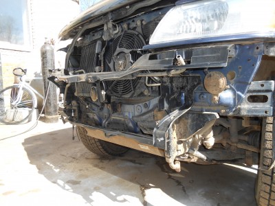

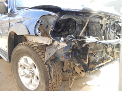

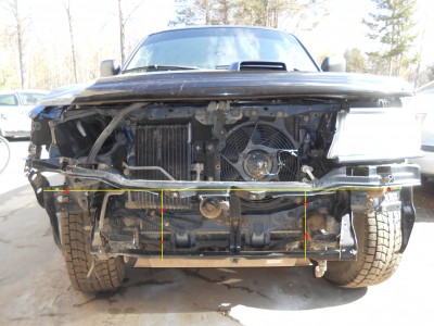

Господа, предлагаю Вашему вниманию несколько фото МПС без бампера. Легкая деформация произошла от встречи с деревом. Может кому-то пригодиться в разработке крепления.
От себя хочу предложить следующее.
Считаю, что бампер нужно крепить к раме (отмечена желтым цветом, нанесена приблизительно) на болты (красным). Обосновываю свою конструкцию тем, что удобный монтаж-демонтаж, при ударе, если поведет раму её можно выпрямить, а при более сильном ударе болты наверняка сорвет, что опять же скорее всего приведет к деформации рамы, но бампер останется цел и самортизирует удар. Но это только мои додумки, так сказать.

Вот блин насмешилиКотей писал(а):Считаю, что бампер нужно крепить к раме (отмечена желтым цветом, нанесена приблизительно) на болты (красным).
