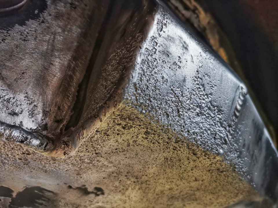

вот один из таких отчетов. Это уже зачищенная коррозия на алюминии. Бак Стагер.

Michael7777 писал(а): 14 мар 2025, 16:15 А повредить пластиковый... ну это его просверлить или болгаркой прорезать только!

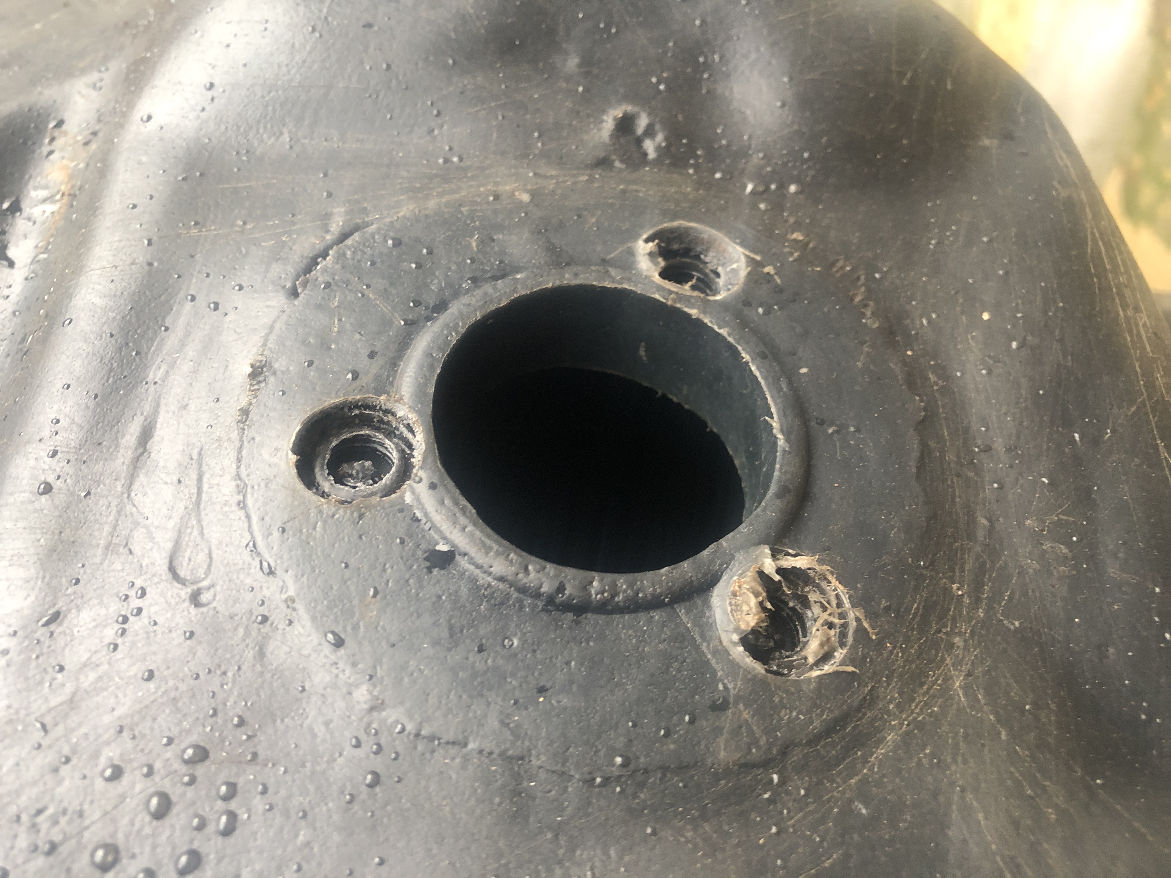

У пластиковых баков свои мультики... Перед покупкой обязательно узнавать КАК в пластик впаяны шпильки. Потому как есть шанс собрать его один раз.
Что касается алюминиевых, то ставить с пластиковыми шайбами, то есть изолировать контакт бака с кузовом. и не ставить защиту. Нах она вообще нужна? от чего может защитить...только сборник для грязи
Кстати на фото выше как раз точка контакта бака с металлическим подвесом. Тоже надо прокладывать чем то чтобы не было контакта.

Насколько помню, там было написано что шпильки в автопласте могут быть заменены. Т.е. они не впаяны. И вроде как из нержавейки. Я использовал нержавеющие гайки. А какие были в комплекте не помню.

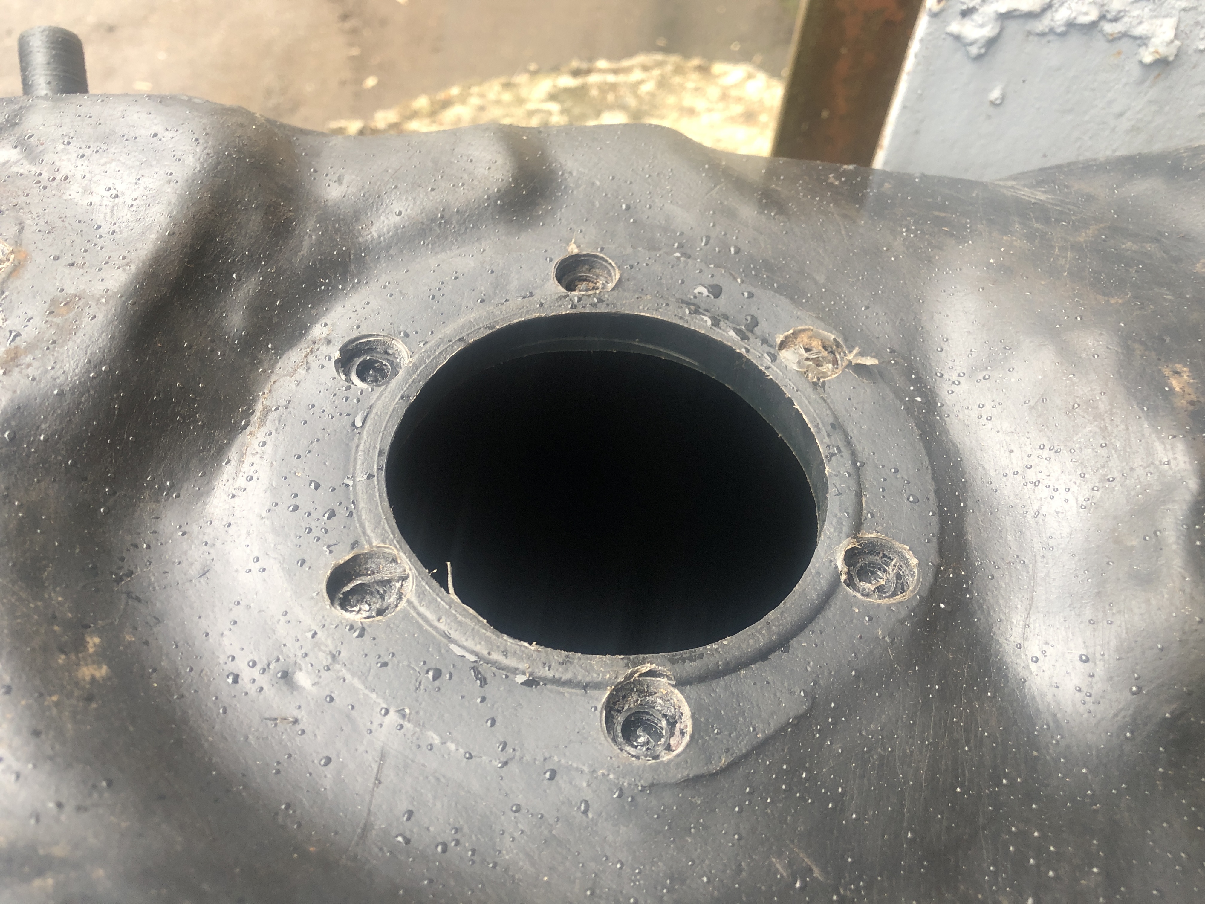

Главное чтобы не вот так было
В тело бака были просто впаяны винты с круглыми шайбами. Я не знаю что это за бак, кто его автор, но технологу руки оторовать

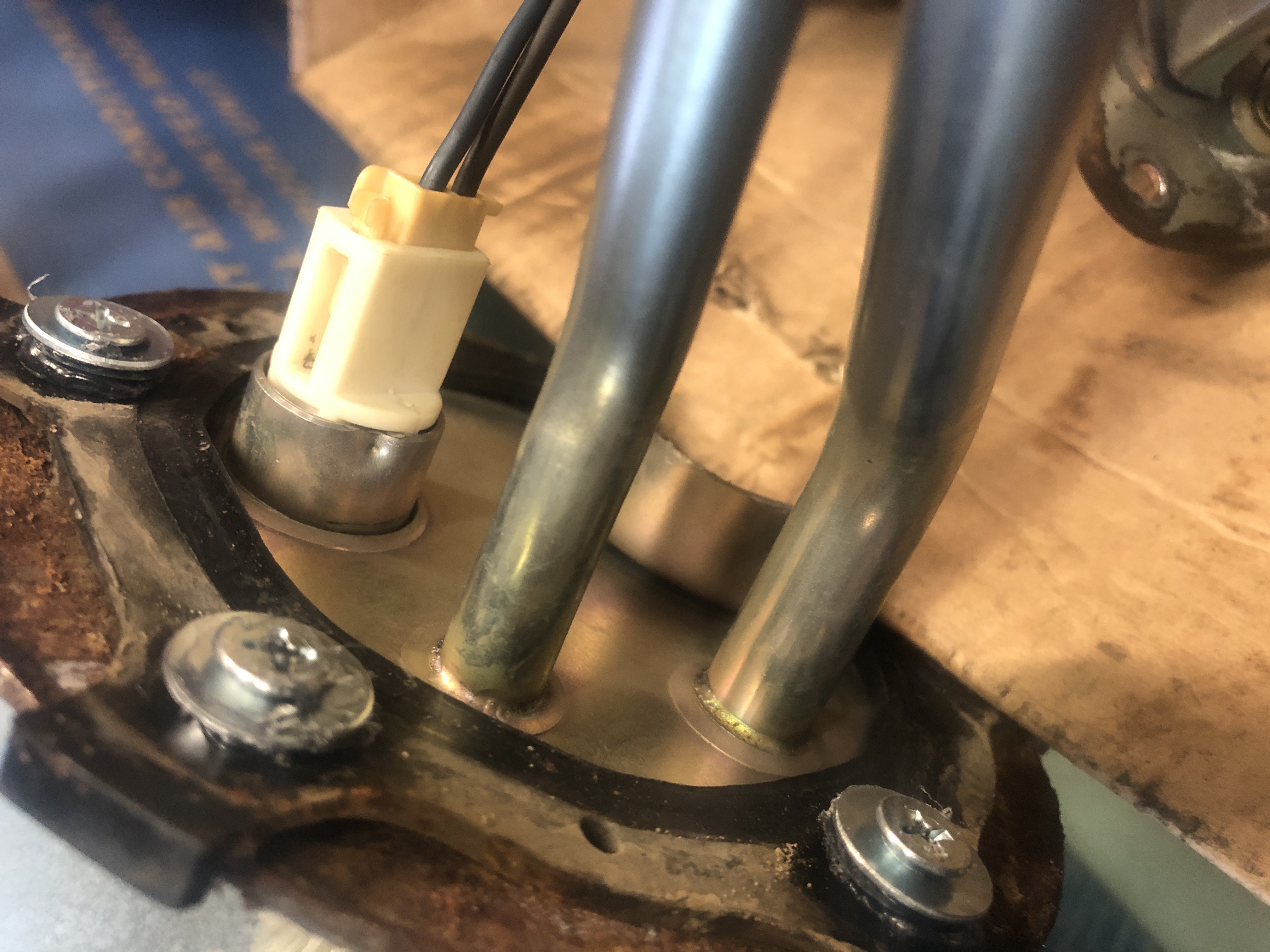

Ну там фланец был металлический. А как он там сделан, заложен ли изнутри или снаружи или с обеих сторон... я не помню. Я особо его не исследовал. Вроде нормально всё было сделано.

Там фланец в него завернуты длинные болты и зафиксированы гайкой.
Поменять можно. Не просто, но хоть что то.))

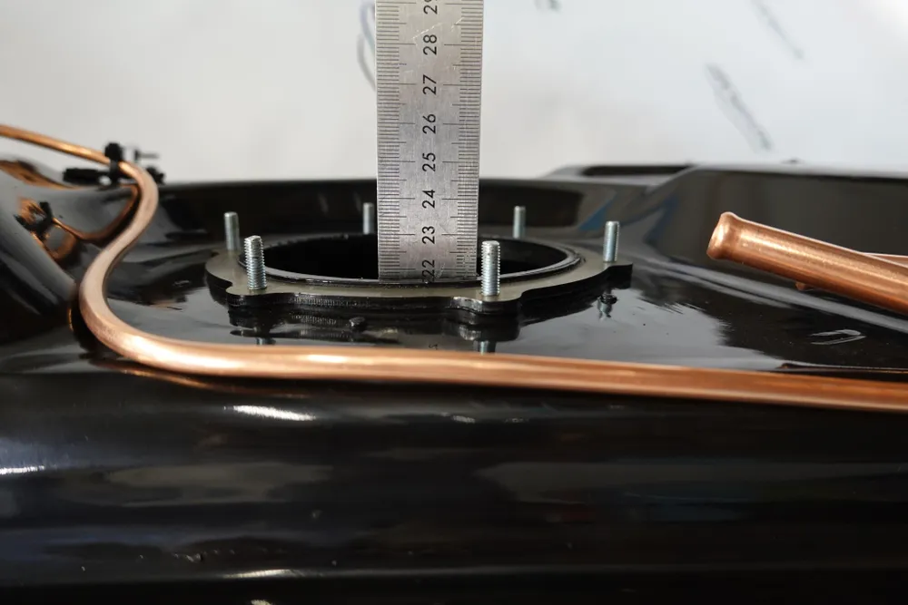

В общем получается, что нет нормального бака кроме оригинала. Пластик непонятно как с противоотливом и перегородками. Корёжить может и течёт у некоторых. Алюминий может корродировать, защита не встаёт и тоже непонятно с противоотливом. Китай внутри голый металл, это вообще вся ржа попрёт в топливную. Орига по цене просто конь… ещё какие-то появились металлияеские, типа обработанные никакой коррозии. Но непонятно, внутри тоже или только снаружи..орка эти баки предлагает по 25 тыщ. Наряду с пластиковыми. Спросил у них на авито, есть ли антикор внутри. Ответят - отпишу.

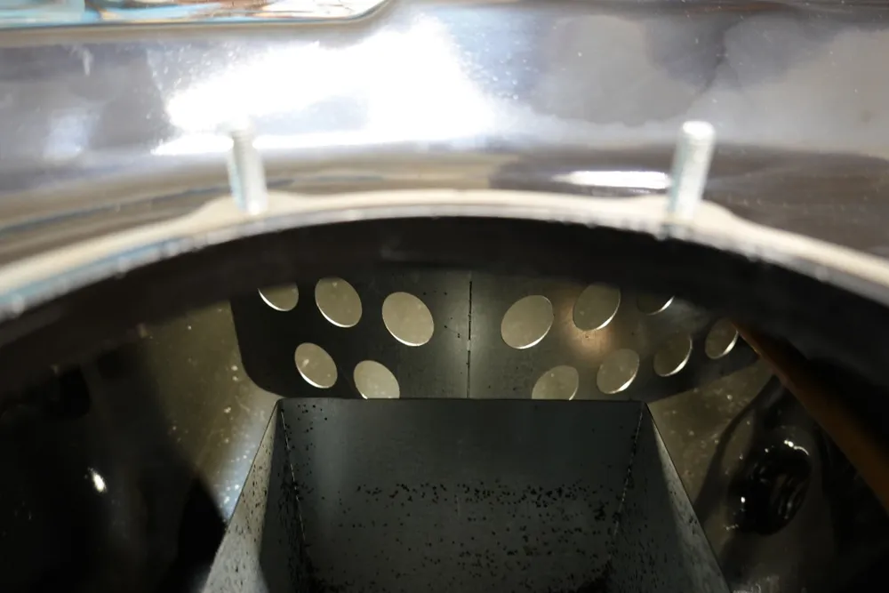

Перегородки там есть.

Michael7777, как то там на фото голое железо. Он за год внутри рыжий станет…

BegemotTM писал(а): 15 мар 2025, 12:19 Michael7777, как то там на фото голое железо. Он за год внутри рыжий станет…
Ну в моей версии там ещё пластик был. Вроде бы. А на фото это алюминий или нержавейка.
