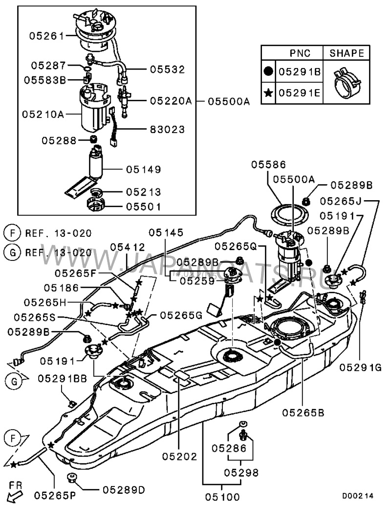

Вот изображения бака бензинового П4.
По спецификации идет на 3.0 и 3.8
При покупке дизельного ищи отличия или найди в Экзисте изображение своего.

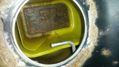

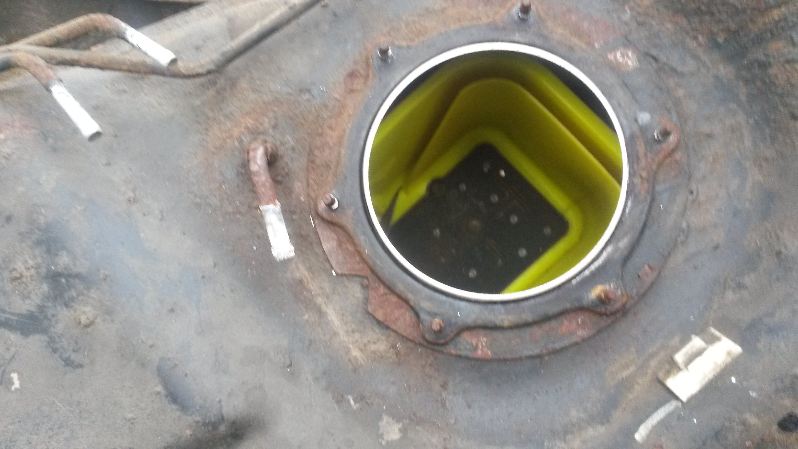

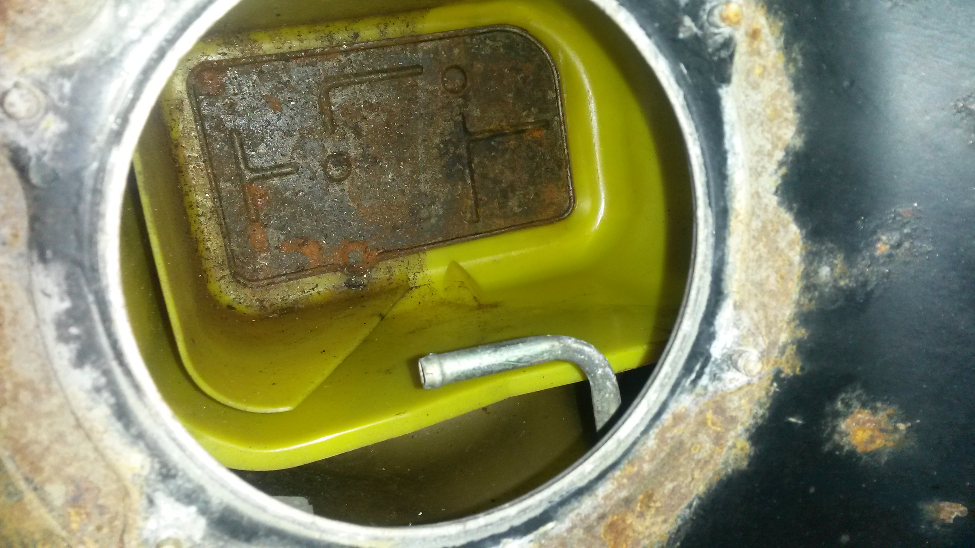

Удизельного бака трубка обратки внутри бака. А у бензина с наружи бака.
