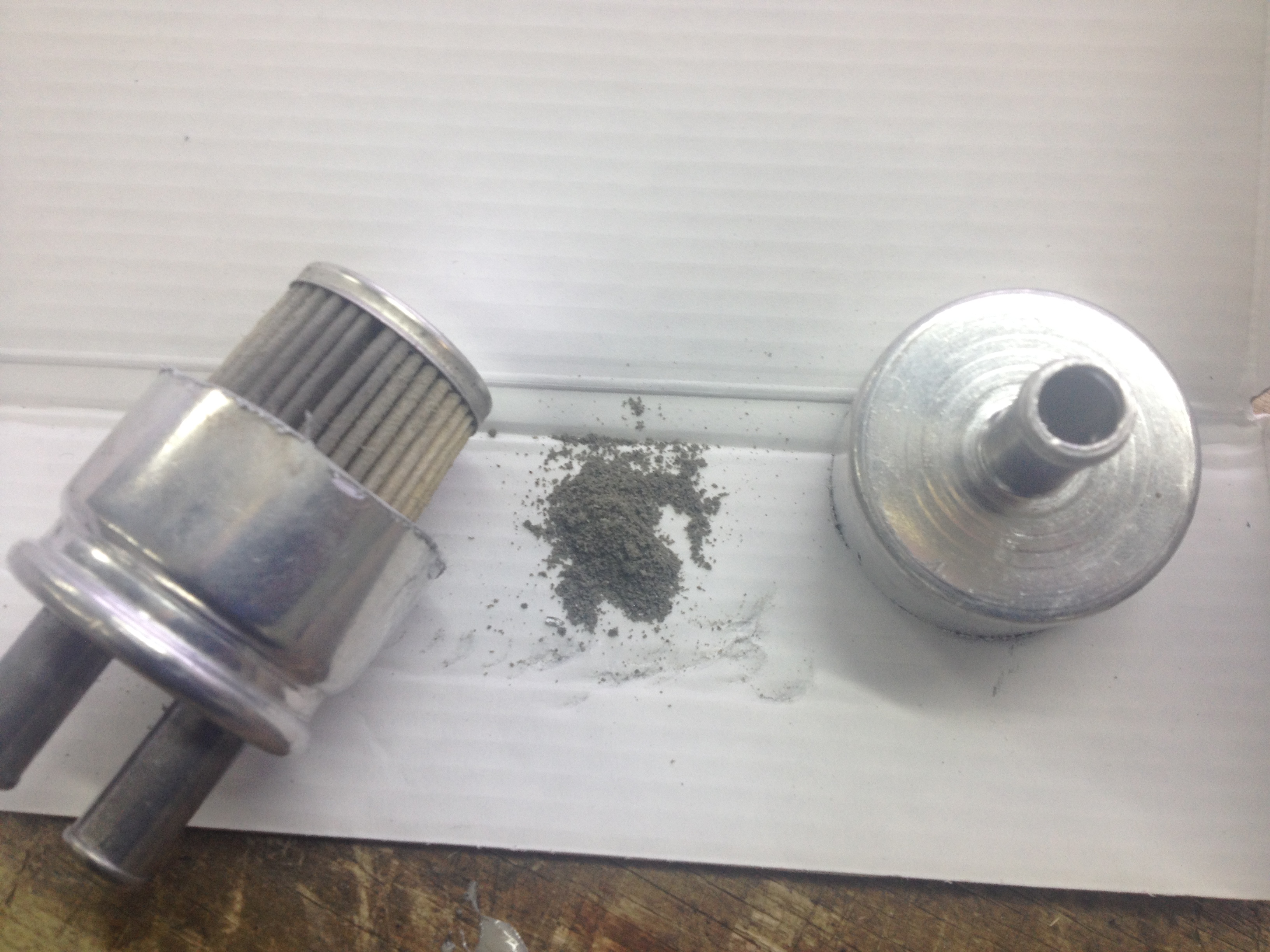

Re: NMPS 2012. 6B31. Установка ГБО + вариатор Хамелеон.
забор со дна.
вот фильтр резанул....
10-15тыщ км у меня так же выглядит, выполняет свою роль.

... ну сейчас я расскажу вам страшных историй.... их есть у меняkrandv писал(а): конечно интересна.
по расходу - по трассе с туле (900 моэшен) - 15-16 на АТ резине.
по городу 24-25.
с прицепом - обыкновенный (в ширину авто) - 18 по трассе. Если шире (2,3м) - 24-25 л.
есть проблема с зажатием впускных клапанов. регулировать пришлось каждые 10-15 т.к.
грешил на все и всех, но....
сегодня использовал пожарный выход и удаленно настроили ГБО из газпарата (Ефанов Алексей).
пока он настраивал я одолевал его всякими вопросами, и пришел с его помощью к выводу, что жмет скорее всего из-за засранности бензиновых форсунок, о чем поведали длинные бензиновые коррекции, и самое противное - они же влияют на работу газовых форсунок, короче как порочный круг получается.
ладно. клапана я отрегулировал. газ настроили, в том числе и работу газ форсунок (оказывается можно и их настраивать программно). буду сейчас минимум на бензе ездить, во избежание перегрева впуска.
как то так. Парням из газпарта - респект и уважуха
... был Pajero Sport, '12. Пробежал - 270 т.к.
