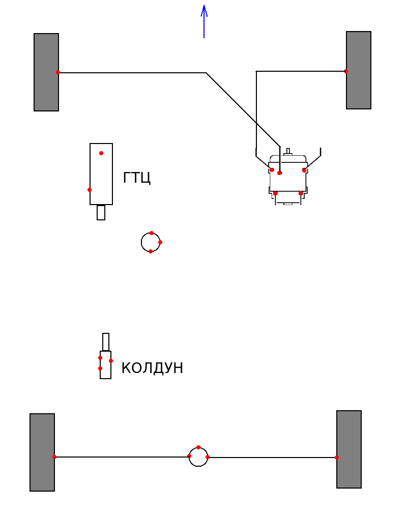

витал71 писал(а):подскажите плиз.. собираюсь тормозную перетряхнуть и удалить абс..
вопрос.. обратка с колдуна куда идет?
Тот же вопрос. Давайте разбираться вместе. Предлагаю нарисовать схему. Я конкретно затупил чего-то...
Как оно все соединяется в оригинале? Помогите, плз. Я думаю что такая схема в итоге пригодится многим.
Я планирую удалить мертвый блок ABS, заменить изношенные магистрали, чтобы больше туда не лезть.
http://pajero4x4.ru/bbs/phpBB2/viewtopi ... 1&start=15
на второй странице
проверено, схема работает. Тормоза внятные, разницы за отсутствие абс не чую.
