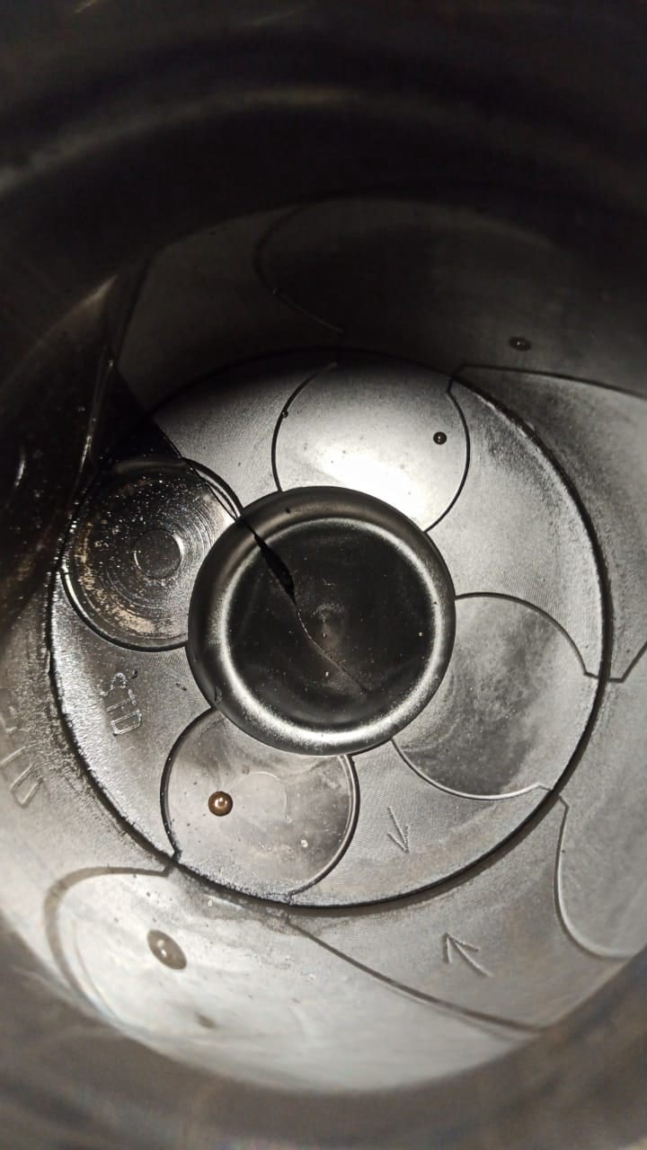

Лопнул поршень из-за загнутой масляной форсунки
Сообщение GEKA karpov »
Только что делал мотор с такой же проблемой
4tSVHsijeEeUsqHvtUc01N15FE36tAabtLYlSH3-qyDjycfFKTccSD3rHW_R9813Qjl197R3oykXm9nYeQwtaF_W.jpg
банальный перегрев у меня выдуло под масло сёмное кольцо
