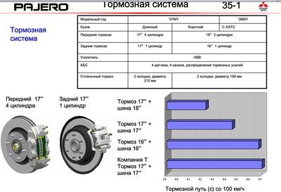

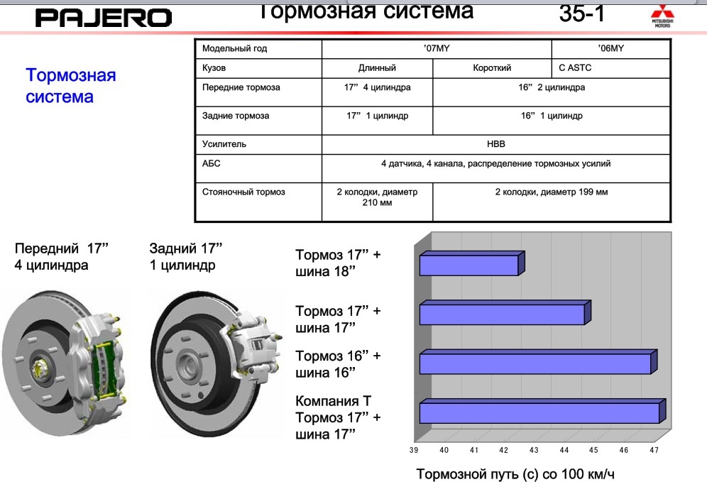

Хоть картинка и старинная, но вдруг кто не видел. По поводу тормозного пути.

В каких единицах мерился тормозной путь? "С" - в секундах, что ли? Ни фига себе... Почти минуту ...

Ну даже если предположить, что опечатка и тормозной путь в метрах, то приход 4% и 8,5% соответственно.
Компания Т - это компания Тойота!?

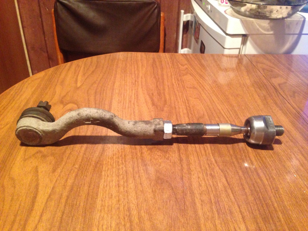

И еще немного по теме,я уже писал что после всей установки необходимо ехать на сход-развал,точнее большое нарушение в схождение.Когда я приехал на данное мероприятие,схождение я конечно поправил,но меня не устроило одно,что схождение вывелось только при вкрученной рулевой тяги до конца в наконечник,то есть регулировки больше нет :*DONT_KNOW*:Естественно меня это не устроило,начал разбираться в чем причина и оказалось все просто,рулевые тяги П3 отличаются от П4 и так чтобы были регулировки, необходима замена рулевых тяг от П4

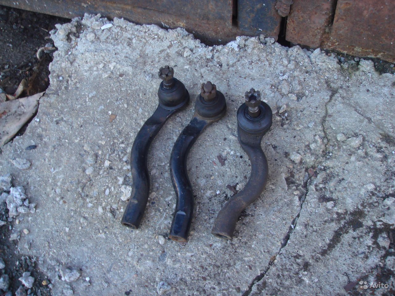

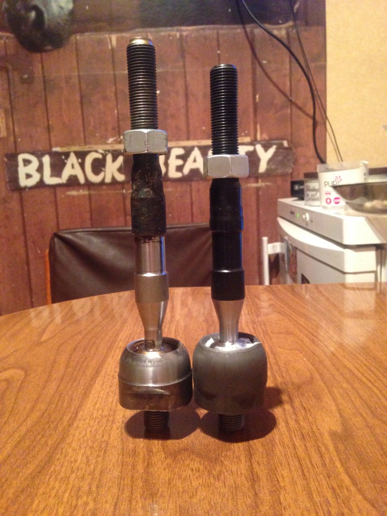

Поправлю - рулевых наконечников.
Они разные. Слева от П IV (два штуки) справа от П III

я вроде не писал что надо ставить наконечники от П4HiTEX писал(а):Поправлю - рулевых наконечников.
